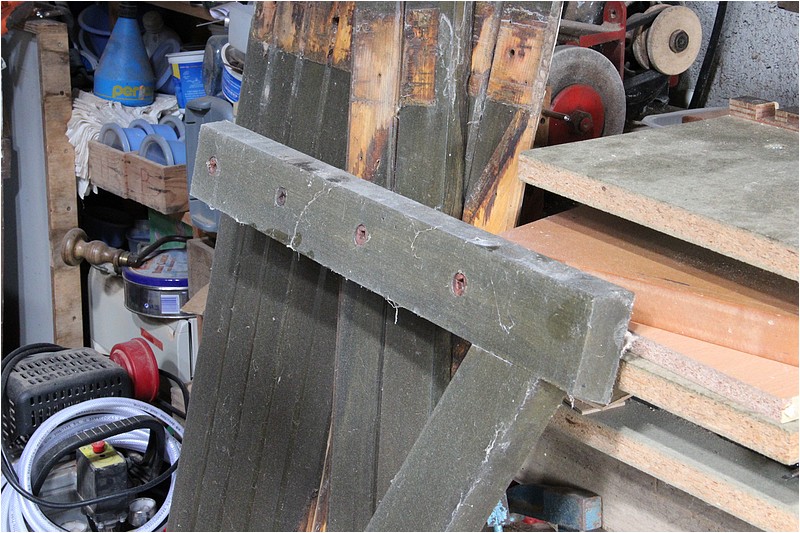

J'ai récupérer le bois des lattes qui étaient encore bon.
J'ai enlevé rainures et languettes.
J'ai collé à plats joints, 2 fois 7 lattes.
Corroyage de ces panneaux à la R/D, puis tronçonnage aux dimensions.

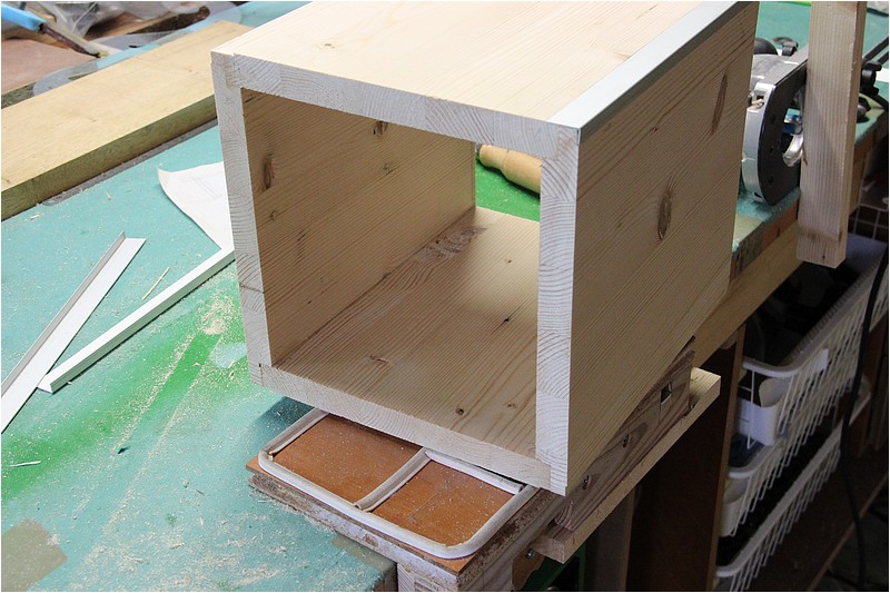

Les arrêtes de ce parallélépipède rectangle étant fragiles.
je vais les renforcer avec un profil alu.
La rainure pour encastrer ce profil a été faite à l'affleureuse.
Sa légèreté et la précision dans ses réglages, rendent l'usinage vraiment facile.
Évidemment lors de ces usinages, la pièce est maintenue par le vide (pompe à vide de Samuel).
Ici c'est une autre boite à vide que j'ai faite en CP bakélisé.
La première boite avait vraiment trop de porosité.
Les profils alu sont collés au joint PU.

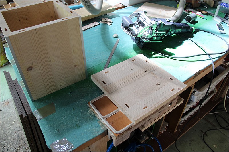

Je passe au dominotage (6 x 38) des dessus et dessous.

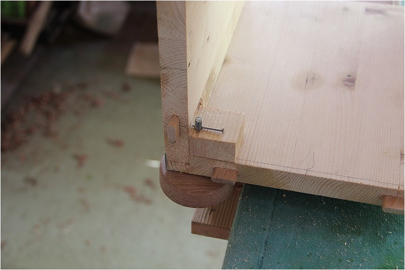

Aussi je vais lui mettre 2 roues.
Un bout de palette en hêtre et une scie cloche, devraient convenir pour les fabriquer.
Je n'ai pas utiliser la mèche à centrer de la scie cloche, car c'est du Ø 7mm.
Et je compte mettre du Ø 6mm, donc je perce après.
Comme ces roues ne doivent servir que lorsque l'on penchera ce tabouret, voilà comment je compte fixer ces roues.
L'axe est taraudé en M6, puis percer radialement pour insérer un clou qui empêchera cet axe de se déssérer.
Les dominos ne sont collés que sur le corps du tabouret.
En effet je veux pouvoir enlever soit le dessus, soit le dessous, au cas où une petite main cacherai quelques objets à l'intérieur de ce petit tabouret.
Comme les 16 dominos sont usinés sans jeu, le dessus et le dessous tiennent très bien seuls.

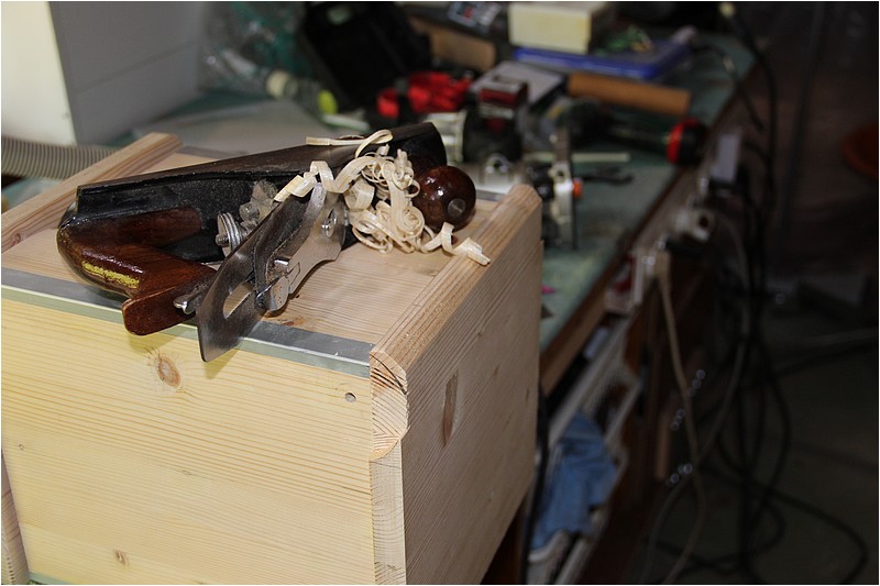

Et quelques coups de rabots plus tard
