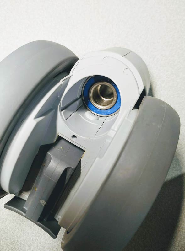

Je souhaite mettre mon combi Kity sur roulettes et j'ai retrouvé des roulettes pivotantes avec frein de marque Tente avec fixation par trou central ("par oeil").

Par contre, j'ai un doute sur la fixation à utiliser, il y a un décrochement dans l'axe central et le diamètre de l'oeil est de 11mm ce qui me parait peu standard ?

Salut Damien........avant de vouloir fixer ces roues,il faudrait avant savoir combien peut supporter une roue,bicause,un combi Kity n est pas léger
,d ailleurs, table Kity avec le moteur central

J'ai retrouvé sur le site constructeur qu'elle pouvait supporter jusqu'à 100kg en charge statique (par roue), donc on est bon![Smile](https://2img.net/i/fa/i/smiles/icon_smile.gif)

re.......à ta place,je ferais un essai de fixation d une roue sur une planche avec vis à tête ronde et empreinte 6 pans centrale,ainsi tu verras si rien ne bloque,ah oui,avec une vis de 10 de diamètre,

Système similaire au sièges de bureau ,s'emboite sur un axe suffit de récupérer ce dernier passer une filière deux rondelles et écrous y plus cas
