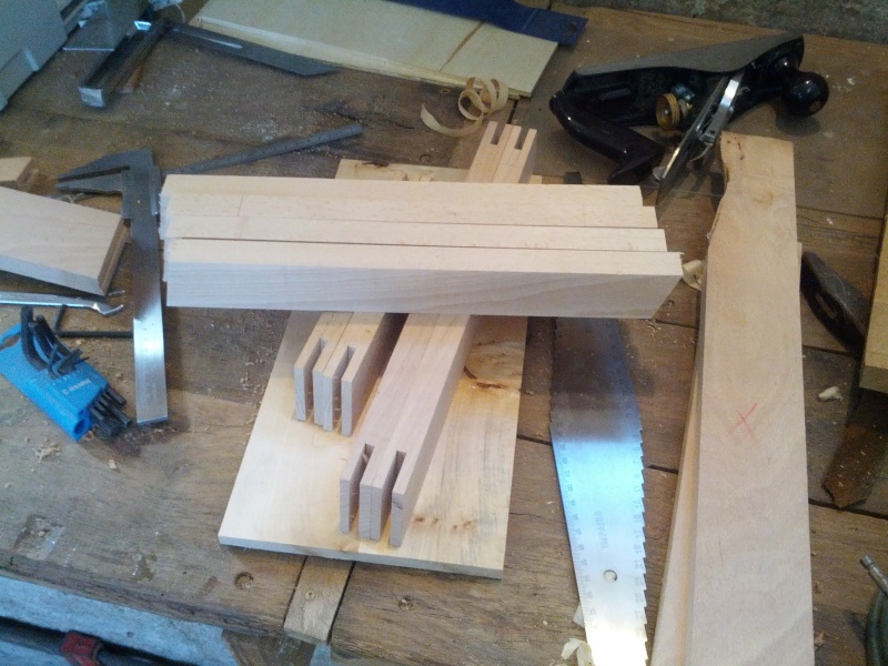

J'avait quelques chutes de hêtre qui traînait depuis un moment à l'atelier puis j'aime bien ça faire des tabourets.
L'idée est d'en faire une forme générale en trapèze avec quelques "fantaisie"
Il me manque que les 4 pieds que je déligne dans un plateau avec la même teinte, j'ai dégauchi à la scie à format puis raboté à la raboteuse (parce que je suis lassé de démonter le guide à chaque fois et de remonter les tables....)
Bon je vous passe l'étape du tronçonnage tout est coupé avec un angle de 15°.
Au final on se retrouve soit avec des trapèze ou des parallélogramme le tout est de pas se tromper le concerné se reconnaîtra !

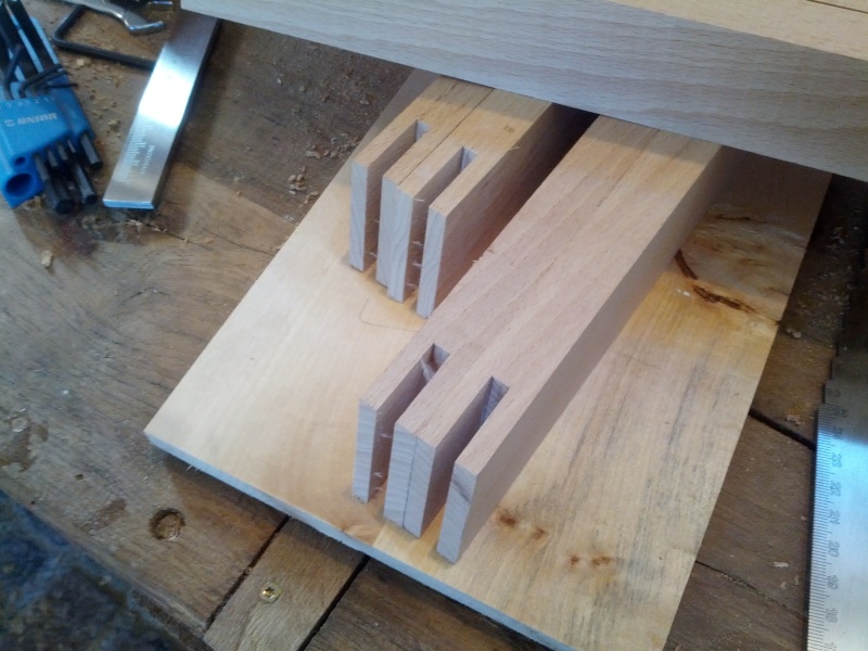

J'ai déjà commencé mes enfourchements parce que j'ai complètement de zappé de faire une photo au début !
Une fois réglé la série va très vite à faire !
J'avais prévu d'enfourcher tout mon montant (45mm) sauf que mon outil fait que 120mm de diamètre soit 30mm utile en profondeur maxi
Du coup j'ai épaulé mes tenons...
A suivre parce que j'ai encore oublié les photos...

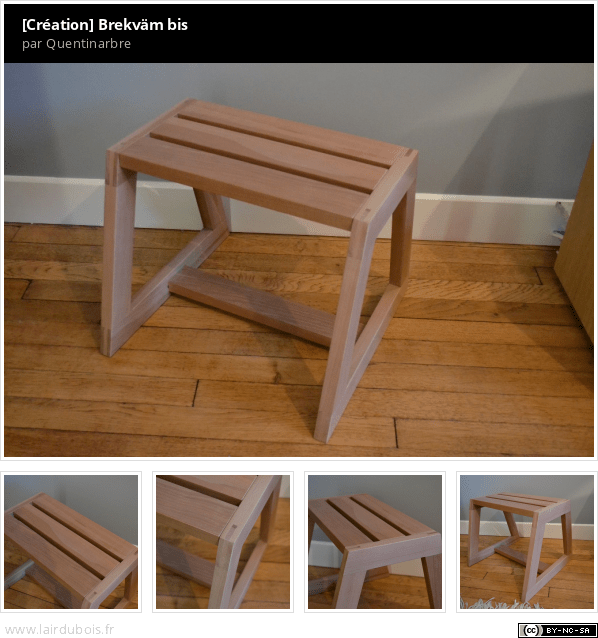

La finition a été passé, une fois n'est pas coutume j'ai utilisé du vernis plutôt que du vitrificateur.
J'ai passé une première couche puis egrenner au 320 et après la deuxième couche à la laine d'acier.
Les lattes
Puis les côtés
Pour le collage rien de passionnant mis à pars qu'il faut pas trop remplir de colle les perçages.
Le suédois achevé.
Je voulait vous montrer les enfourchements mais c'est un peu râpé !
je trouve le rendu un peu trop brillant à mon gout...
Les lattes
Puis les côtés
Le suédois achevé.

Un petit coup de laine d'acier 0000 et ce sera top.je trouve le rendu un peu trop brillant à mon gout...
Autrement, il est très joli, ce tabouret.
D'une sobriété de bon aloi.

Merci pour les compliments,
j'ai passé un coup de laine d'acier extrafine le résultat est beaucoup mieux !
