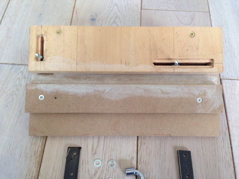

je suis en train de faire mes portes de dressing pour la chambre ( celle ou j'ai fait le parquet) et du coup j'ai pleins de mortaise à faire, voulant avoir un résultat net et précis j'ai commencer à regarder le prix des gabarits tout fait et la .......200 euros pour trois plaques en ferrailles j'ai pas du tout le budget du coup on ressort les crayons et les gommes et au boulot
pour gagner de l'espace les tiges qui fixent la largeur de la mortaise servent aussi à positionner les tables du gabarit à affleurement de la pièce.
Le gabarit se règle en largeur ( pièce plus ou moins épaisse) et en longueur ( mortaises plus ou moins longues) mais surtout il permet une fois régler de coulisser le long de la pièce pour l'usinage en série.
un ensemble de trou à différente longueur permettent un serrage sur toute les largeur possibles ( théoriquement) c'est complétement empirique j'ai juste fait des trous à un écart correspondant à la longueur de la lumière moins un centimétre
ayant un tout petit atelier je n'ai pas la place de stocker un gros gabarit dans l'esprit de celui des copains de copeaux ( http://www.copaindescopeaux.fr/forum/viewtopic.php?f=29&t=320)
du coup voila le résultat
La vue eclatée :
le premeir bloc
Le second bloc avec la glissière
Monté, notez que les petits doigts sont optionnels et ne se trouvent pas en quincaillerie
La position pour de grandes mortaise
La position pour des mortaises plus courtes ( j'ai pas pris le temps de régler l'équerrage pour les photos)
Le chariot
L'ensemble prêt au service ( maque le sert joint pour solidariser l'ensemble à la pièce central )
la trace blanche sur la glissière c'est un coup de bombe pour table outils pour le glissement du bois, je penses améliorer encore un poil le système en ajoutant un réglet collé dans une feuillure sous les tiges métalliques.
A bientôt

Bravo !!
Tout simple et efficace.

Très jolie soluttion!
Je suis très interessé, d'abord il faut que j'achève mon guide parallèle car celui d'origine est une m....

C'est bien pensé ! Et simple. Bravo !!
