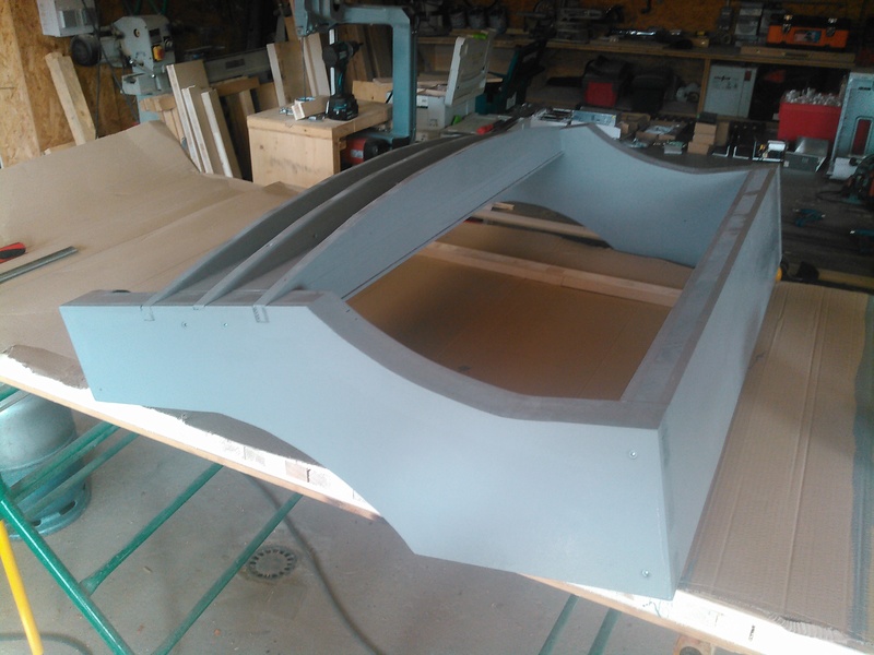

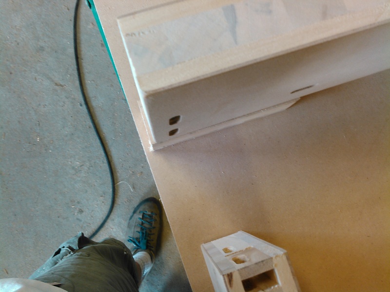

Re: Conception CNC pour atelier
Le debut de la machine
debit du panneau 5 plis de 50 mm d'épaisseur (pour rappel: Panneau 5 plis coeur peuplier et 2 faces HDF 3.5mm WOODPLY Cross Core)
Vue des différents plis
Decoupe avec MAFELL KSS60 et regle 1.6m

Alors me revoilà aujourd'hui avec des photos de la construction de la structure en panneau 5plis.
vis de 8*140mm avec rondelle cuvette usinée
Le panneau de la base en place pour maintenir l'équerrage (il est démontable pour accéder aux vis et au moteur pap)
Mortaise débouchante pour supporter le panneau et pour qu'il soit démontable

Ça avance bien de mon coté
Aujourd’hui fin des découpes du portique, et mise en peinture avant le montage final (si je ne le fais pas maintenant elle ne sera jamais peinte)
Demain préparation du caisson à tiroirs sur roulettes pour recevoir ce petit jouet
