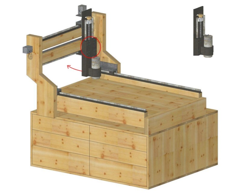

100% de l'avis de momoclic.
vu que tu comptes usiner tes escaliers, j'imagine que tu vas mettre une broche de 2kw pour défoncer les entailles de marche, découper tes limons, crémaillères et marches.
Tu n'auras pas toujours une fraise de 3mm, pour tes découpes tu utiliseras surement une fraise de 6 à 8mm et pour les entailles une fraise de 15mm ( voir l'ep des contres marche ) donc surement 22mm.
Pour ne pas perdre de puissance tu régleras ta broche au plus proche des 24000 rpm, en prenant une fraise de 20mm dans du bois dur il faudra que tu avances à +ou- F 4400 et la tu sens que t'as des chevaux sous capot, la fraise va tirée fort et si tu ne veux pas faire 10 passes il faudra que tu rectifies quelques points faibles au niveau du portique.
5 centièmes de flexion sur chaque traverses c'est 2 dixièmes sur ta pièces.
la tu peux facilement renforcer avec une cornière ou un profil en T.
il faut que ta broche soit au plus proche de tes coulisses
pour éviter un jeu sur le X tu peux écarter les coulisses d'au moins la largeur du chemin de câble (pour ne pas perdre en X)(essayes de former un carré, si tu as 300 en hauteur mets 300 en largeur)
la en modifiant le design tu peux améliorer la rigidité. idem que pour le X, plus tu seras large plus tu seras stable. mais la à moins que tes barres soit plus longues tu perdras en surface d'usinage.
chaque point faible engendre un jeu lors d'un effort et chaque jeux s'additionne.

Ce n'est pas le plus grave, on peux faire des pièces avec des cotes justes même avec une machine 'souple' ; le tout est de faire une finition avec un faible effort de coupe. (mais bon, en découpe c'est pas des plus pratique !)
Le plus grave, c'est que si flexion il y a, étant donnée qu'un usinage à la fraise, c'est un effort de coupe qui ne cesse de varier en intensité et en direction, il y a en permanence, flexion, relâchement, flexion relâchement ..etc à chaque entrée/sortie d'une dent dans la matière ... et ça engendre des vibrations, le pire ennemi en usinage.
L'autre souci du pt de vue conception, c'est que même en connaissant la valeur de flexion obtenu par un montage donné à l'aide d'un soft ou d'abaques, ça ne donne pas une grande idée de comment la machine va se comporter en usinage ; les vibrations, ce n'est pas le genre de choses que l'on arrive à simuler sur un soft comme SolidWorks ; (en tout cas, si c'est possible, moi je ne sais pas faire) ... peut être sur Catia ?
J'ai vu ça sur mon porte outil quand je l'ai modifié ; entre un PO qui avait une flexion de 0.03mm sur environ 160mm de long et un renforcé dont la flexion tombait à 0.01mm.
Difficile de dire, juste sur la CAO ce que ça va changer réellement au niveau du comportement de la machine ... et bien ça changeait tout ; avec la flexion de 0.03 ça vibrait de partout et ce n'était pas vraiment utilisable alors qu'à 0.01 c'était parfait (avec les mêmes paramètres de coupe, bien sur)... mais comment déterminer ça à l'avance par calcul ?
Je ne m’aventurerais pas trop pour les conseils de construction d'une machine en bois, vu que le bois ce n'est pas trop mon domaine, par contre je serais partisan de la technique Chinoise ... à savoir, copier ce qui marche et qui à fait ses preuves , et en machines en bois à portique mobile, les Holzfraese semble plutôt réussies ; après je ne sais pas si c'est faisable sans avoir déjà une CNc pour faire les pièces ..

Merci, Pulco, tu me rassures sur mon analyse, moi aussi je te suis à 100%,
n'étant pas très expérimenté dans le bois je m'interrogeais, mais les lois de la mécanique et de la physique sont les mêmes pour tous
A prendre en compte également, les vibrations engendrées par les déplacements rapides dans toutes les directions...
Comme tes remarques sur les dessins le soulignent, la conception générale semble bonne, seulement quelques points sensibles à améliorer.
Le T que tu visses au dos du portique pourrait être remplacé par un morceau de multiplis vissé et collé sur chant pour que ce soit les poutres qui forment un T.
La même technique est applicable aux montant latéraux du portique après avoir re-profilé leur point faible.

je n'y connais rien, ce que je vois c'est juste du concret.
Je reformule avec un croquis.
Lorsque j'ai conçu mon portique de 1430 mm je pensais que 3 cp 11 plis de 15 mm collés ensemble, résisteraient à la poussée de la broche.
en exagérant voila se que j'ai lorsque j'usine (au milieu de la machine)sur 15 mm de profondeur avec une fraise conséquente.
Maintenant je ne suis plus pro, la machine ne fonctionne que pour mon plaisir.
Si j'avais un escalier à faire je se ferrais des passes de 2 à 3 mm maxi, pour garder une certaine précision.
Mais un pro ne peux pas se permettre de passer 5 à 10 fois le temps d'usinage.
il vaux mieux passer un peu plus de temps sur la conception que d'être embêté pendant des années.
C'est du vécu et ma prochaine machine je suivrai mes conseils.

bien, je vois que mon sujet fais parler et avancer, c'est exactement ce que je venais chercher ici.
Alors les machines chinoises Holzfraser sont très bien conçues en terme de renfort mais utilisent du contreplaqué de 15 mm, donc les renforts sont nécessaires, moi je suis sur un panneau multiplis de 50 mm d'épaisseur que je viens de recevoir ce matin.
Si je devais renforcer une partie, je choisirais la méthode chinoise pour la poutre Y par l'arrière avec 2 ajouts de multiplis de 19 mm collés et vissés au panneau de 50 mm.
Je comprend bien le raisonnement de Pulco avec les efforts de coupe, pour ça j'ai déjà testé une fraise de 20 mm hélicoïdale sur la défonceuse lors du dernier escalier et je peux vous dire que la comparaison avec une fraise droite est bluffante, ça coupe, ça ne tire pas et les copeaux sont extrait plus facilement.
Bien sur il faut utiliser une fraise de marque et de qualité (Festool).
Apres si il faut faire 5 ou 8 passes en profondeur pour arriver a un résultat magnifique, quel est le problème pour un pro, si on sait que la machine travaille sans encombre et qu'elle fait sont boulot sans bug, on peut lancer un cycle et faire autre chose en attendant, du collage, du ponçage ou autre, tout en surveillant quand même.
C'est ça la force d'un pro, utiliser le temps correctement pour avancer plus vite.
Pour ce qui est du renfort des montants, le dessin n’était qu'un approche mais je vais le mettre a jour, je ne comptais pas laisser des coupes angulaires comme ceci mais bien réaliser une belle courbe.
Par contre un point ou je veux bien un éclaircissement, c'est de remettre la broche plus en face des coulisses, si je raccourci drastiquement la plaque support de broche la course Z vas chuter, sur mes dessins la broche est en position basse donc normal qu'il y ai un déport?
Actuellement j'ai une couse de 200mm avec des coulisses de 350 mm du fait de l'écartement de 150 mm de mes coulisseaux à billes.

Une des règles que j'ai apprise sur le positionnement de la broche en concevant mon projet, c'est que la traverse inférieure du portique doit être la plus basse possible. La broche et sa table ne doivent pas déborder en dessous de ladite traverse lorsqu'elles sont relevées au maxi. On diminue ainsi l'effet évoqué par Pulco, voici un exemple ou le cube est une pièce à hauteur maximale :
De plus il existe des règles de positionnement des patins par rapport aux tables (Points de Airy). L'intérêt est d'optimiser en répartissant au mieux les efforts et en limitant ainsi les déformations. JKL sur usinages.com explique simplement comment mettre en œuvre cette règle : http://www.usinages.com/threads/cnc-par-quoi-commencer.15262/#post-178339
Une autre remarque une structure creuse offre souvent plus de légèreté et moins de flexion (cf. barre pleine contre tube), je sais ici c'est du multiplis mais ça aide à la réflexion.

Me revoila avec quelques modifications
flickr.com/photos/156416153@N02/albums/72157682940126502/with/35687797512/
J'ai donc mis 3 renforts en troisply de 19 mm a l'arrière du portique
Une barre de liaison haute du portique
Et décaler les coulisseaux à billes de 50 mm en X pour avoir un appui plus stable (course en X maintenant 970 mm)

Et aussi la modification esthétique et mécanique des montants du portique

En plus tu fais ça beau, ce qui ne gâte rien
Par contre je déplacerais vers le haut le collier de la broche. Celle-ci étant très rigide, ça n'a pas d'inconvénient.
L'avantage serait en cas de besoin de pouvoir la glisser vers le haut pour usiner une pièce spécifique (en ne passant pas forcément sous le portique).
et en plus tu pourrais respecter la règle notée plus haut, règle qui à pour but essentiel de limiter au maximum la flexion sur l'axe Z (cf. dessin Pulco).

momoclic a écrit:En plus tu fais ça beau, ce qui ne gâte rien
+1
Tu peut donner la course de chaque axe S.T.P.

on avance bien
je vais remonter le collier de la broche
pour info les plans sont dessiné sur cadwork un logiciel de charpente a la base, de celui ci je sors des fichiers de type .stl
que faut il derrière cela pour créer le gcode
cambam?
cambam?

Super les modifs et très bien pour l'initiative de rapprocher le support de broche des coulisses . Tu pourras calculer facilement la hauteur du support :200 pour la course + 30 à 50 de fraise + l'écrou et tu mets ta broche dans l'axe du support. cela te permettra de coulisser la broche vers le haut si tu travailles sur une section de 200 avec une fraise longue ou de coulisser la broche vers le bas si tu travailles au ras du plan avec une petite fraise.
en suite tu pourras définir la hauteur exacte du portique( le plus bas possible).
encore un petit croquis,... j'aime bien les croquis.
