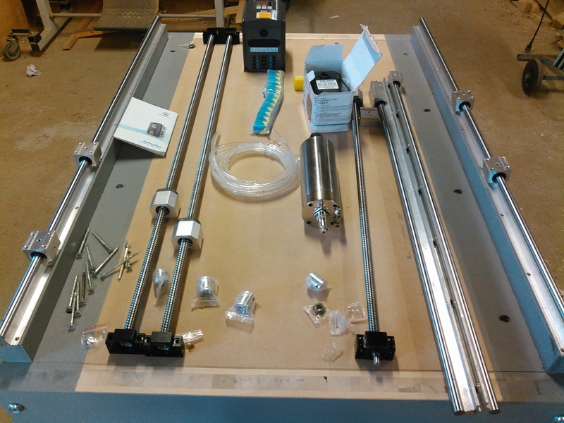

1ère bonne nouvelle: j'ai reçu la commande venant de chine avec toute la mécanique (vis a billes, rail de support avec coulisseaux a billes, la broche de 2.2kW, la pompe pour le refroidissement de la broche etc...................) je vous prendrais des photos plus tard
mauvaise nouvelle pour cette livraison, les douanes ont interceptées le colis donc 140€ de frais en contre remboursement (109€ de tva), c'est le jeu la commande en chine en comporte et il faut les accepter.
Ce matin en attendant ma livraison, je me suis penché sur les branchements des moteurs PAP.
Donc mes moteurs 60bygh100-401a
mes controleurs hy-div268n-5a
ma bob TB6600HG
j'ai suivi la notice fournie est fait un essai avec mach3 pour voir si les moteurs tournent.
au 2 eme essai le controleur hy-div-268n-5a n'a pas tenu le choc, fumee s'échappant du boitier (une resistance a l'interieur à bruni)
j'ai donc reverifier tous mes cablages et je n'ai pas fait d'erreur, donc je prend un autre controleur pour continuer mes essais, le moteur grogne mais ne tourne pas, apres recherche sur le net pour avoir des infos sur mach3 et les reglages, le moteur PAP fait enfin 1 tour, sauf que le controleur de remplacement se mets a fumé lui aussi
Alors avant d'aller plus loin, je viens ici pour avoir vos éclaircissements.
Et hier une mésaventure m'a fait faire autre chose avant de tout détruire, j'ai voulu fixer mes alim de 36v 10A dans une tour de pc de recup, j'ai percé la carcasse de la tour avec une mèche neuve et j'ai traversé la carcasse de l'alim avec la mèche qui allait trop bien et j'ai accrocher une patte d'une résistance dans l'alim.
J'ai un copain qui était prof d’électronique, il devrait pouvoir m'arranger ça.
que d'imprévus!!!!!!!!!!!!!!!!!!!
bon voyons le bon coté des choses ca avance pour la partie mécanique.
Alors que faut-il vérifier pour le branchement des controleurs, moteurs PAP et BOB

ce matin les nouvelles ne sont pas meilleures
j'ai retesté les contrôleurs HY-DIV268N-5A et sur les 4 fournis dans le kit que j'ai acheté, 1 seul reste en vie, pour les autres le processeur se met a fumé immédiatement quand je demande une rotation d'un moteur PAP
Je le garde de coté pour d’éventuels tests ultérieurs
Je ne sais pas ce que je vais faire avec ça, ca va encore augmenter le budget total cette histoire, je crois bien qu'il va falloir repasser une commande avec autre chose
J'ai envoyé une reclamation au vendeur sur ebay, il semble répondre et posé des questions ( c'est déjà pas mal, je me disais qu'il allait faire le mort)
d'ailleurs vous avez une idée de quel controleur utilisé??????????
suite au prochain épisode
j'ai reçu ce matin la bob ethernet, je ne l'ai pas encre testé, l’électronique ne me porte pas chance en cette fin de semaine.

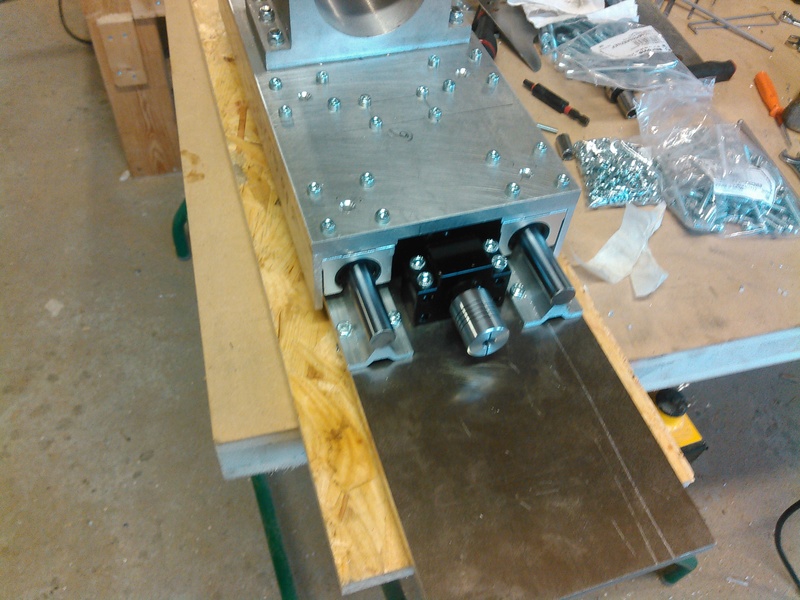

J'ai donc commencer l'assemblage de l'axe Z pour ca partie mécanique,
il faut que je vous fasse des photos avant d'aller plus loin, sinon ce sera tout monté que j'aurais pris aucune photo.
La partie mécanique se passe bien pur le moment

Re: Conception CNC pour atelier
Je remercie un membre qui suit cette discussion pour m'avoir proposer 2 drivers comme les tiens david à un bon prix
Voici quelques photos des pièces et du montage axe Z

Félicitations, c'est du beau travail !
Bon courage pour la suite
Cordialement. Cyrille
