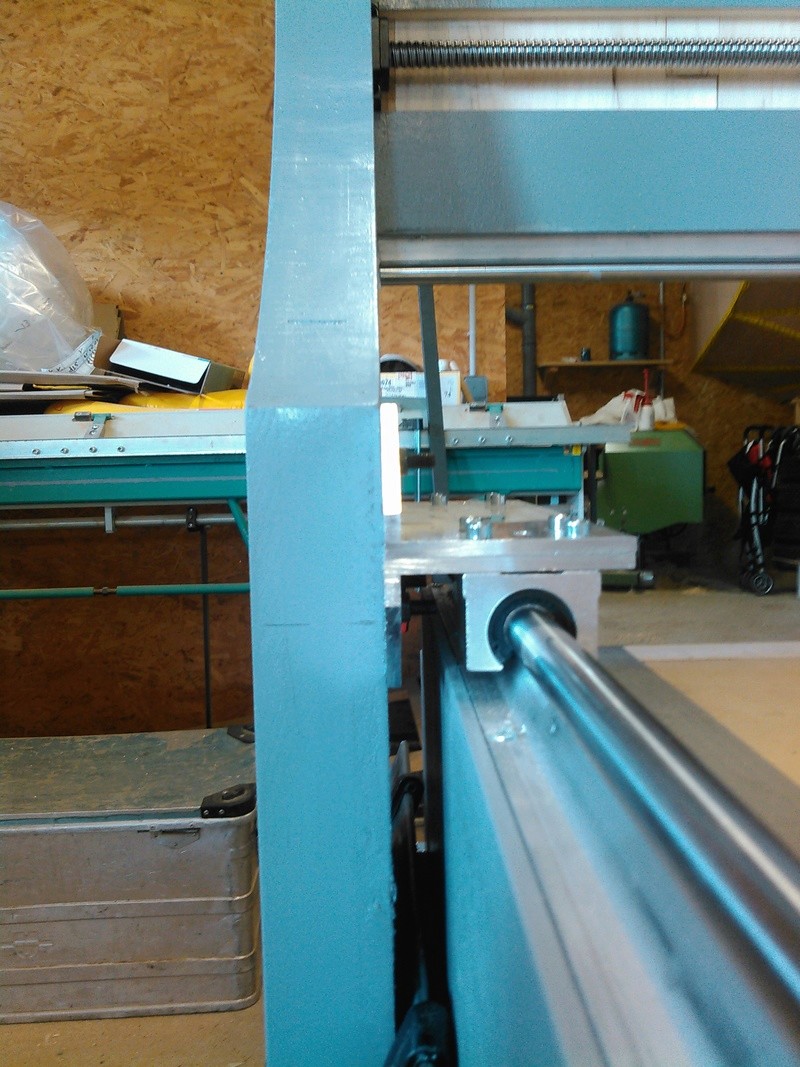

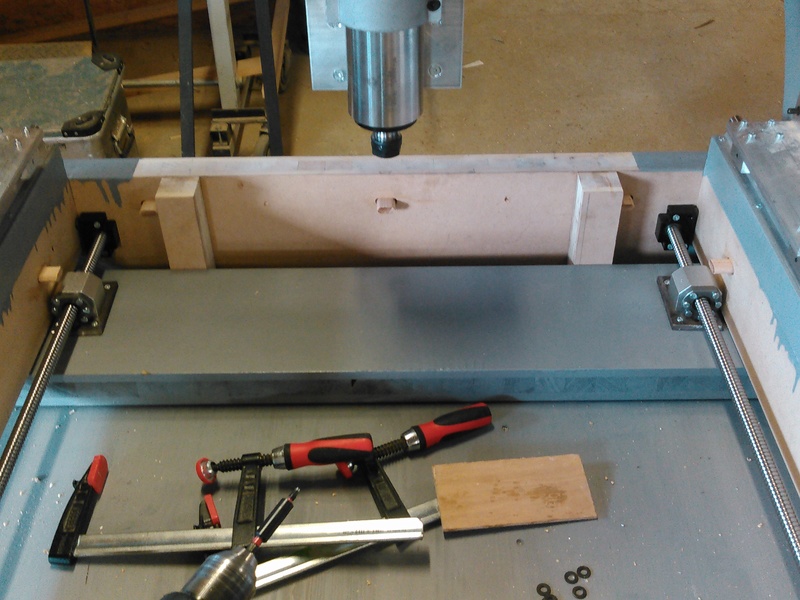

Re: Conception CNC pour atelier
Me revoilà avec des photos de l'avancement du montage.
La mécanique est presque terminée, il reste a mettre en place les moteurs PAP de l'axe X et de l'axe Z.
Pour le moment tout à l'air de bien coulisser, et je peux déplacer les éléments à la main même avec les VAB en place, ça tourne et ça coulisse.
J'ai reçu 2 drivers LeadShine M556 pour l'axe X et j'attends les LeadShine M542 pour l'axe Y et Z, je me posais une question sur le réglage de l'ampérage avec les swichts , faut-il prendre la valeur "Peak" ou "RMS"?
l'ensemble
la fixation du portique aux rails support axe X
réservation portique pour entrainement axe Y
support haut de l'axe Z sur les rails de l'axe Y
support bas de l'axe Z sur les rails de l'axe Y
détail fixation portique sur les rails de l'axe X
VAB de l'axe X
detail fixation noix de VAB axe X

Salut beau travail
Pense a positionner les écrous des vis a billes de façon a ce que les graisseurs soit accessibles.
A++

C'est pour le graisseur le trou?, je me disais bien qu'il servait a quelque chose, mais je les ai pas les graisseurs, il va falloir que je cherche dans mes tiroirs agricole pour voir si j'en ai.
Bien vu pour le positionnement BOB des demain je modifie

Pour l'axe X c'est mieux 1 moteur pour les 2 VAB ou 1 moteur sur chaque avec asservissement de l'axe À sur l'axe X?
Avec l'asservissement, n'y aura t il pas une possibilité de mise en travers du portique?

En machines du commerce, il y a les 2 ; sur ma PF, c'était 1 seul moteur avec une courroie pour synchroniser les 2 VàB, et sur les Heiz, il y a un moteur par vis ; j'ignore ce qui peux être le mieux. L'avantage du moteur unique, c'est qu'effectivement il y a moins de risque que ça se désynchronise.
la PF
http://www.metabricoleur.com/t704-cnc-bzt-pf-750p
