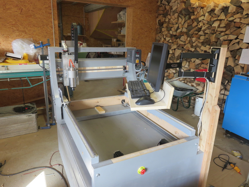

effectivement ca sent le copeau. se sera pour ce week end, demain je finirais avec le VFD
comme promis des photos
![Conception CNC pour atelier - Page 8 Img_0610](https://i.servimg.com/u/f11/19/72/71/86/img_0610.jpg)
![Conception CNC pour atelier - Page 8 Img_0611](https://i.servimg.com/u/f11/19/72/71/86/img_0611.jpg)
![Conception CNC pour atelier - Page 8 Img_0613](https://i.servimg.com/u/f11/19/72/71/86/img_0613.jpg)
![Conception CNC pour atelier - Page 8 Img_0612](https://i.servimg.com/u/f11/19/72/71/86/img_0612.jpg)
![Conception CNC pour atelier - Page 8 Img_0614](https://i.servimg.com/u/f11/19/72/71/86/img_0614.jpg)
![Conception CNC pour atelier - Page 8 Img_0615](https://i.servimg.com/u/f11/19/72/71/86/img_0615.jpg)
![Conception CNC pour atelier - Page 8 Img_0616](https://i.servimg.com/u/f11/19/72/71/86/img_0616.jpg)

Ca fait une belle bête. J'ai hâte de la voire tourner !

Une affaire rondement menée ! ; ça fait juste un mois depuis le début du sujet
Tu vas pouvoir fabriquer des CNc en série (une de poche pour Meles

Fière allure le joli bébé !
Qu'as-tu prévu comme protection de tes vis à billes ?

belle machine
il me tarde de voir la première vidéo
tu a déjà du bois,( au fond à droite), pour t'entrainer.(la, 4eme axe )
