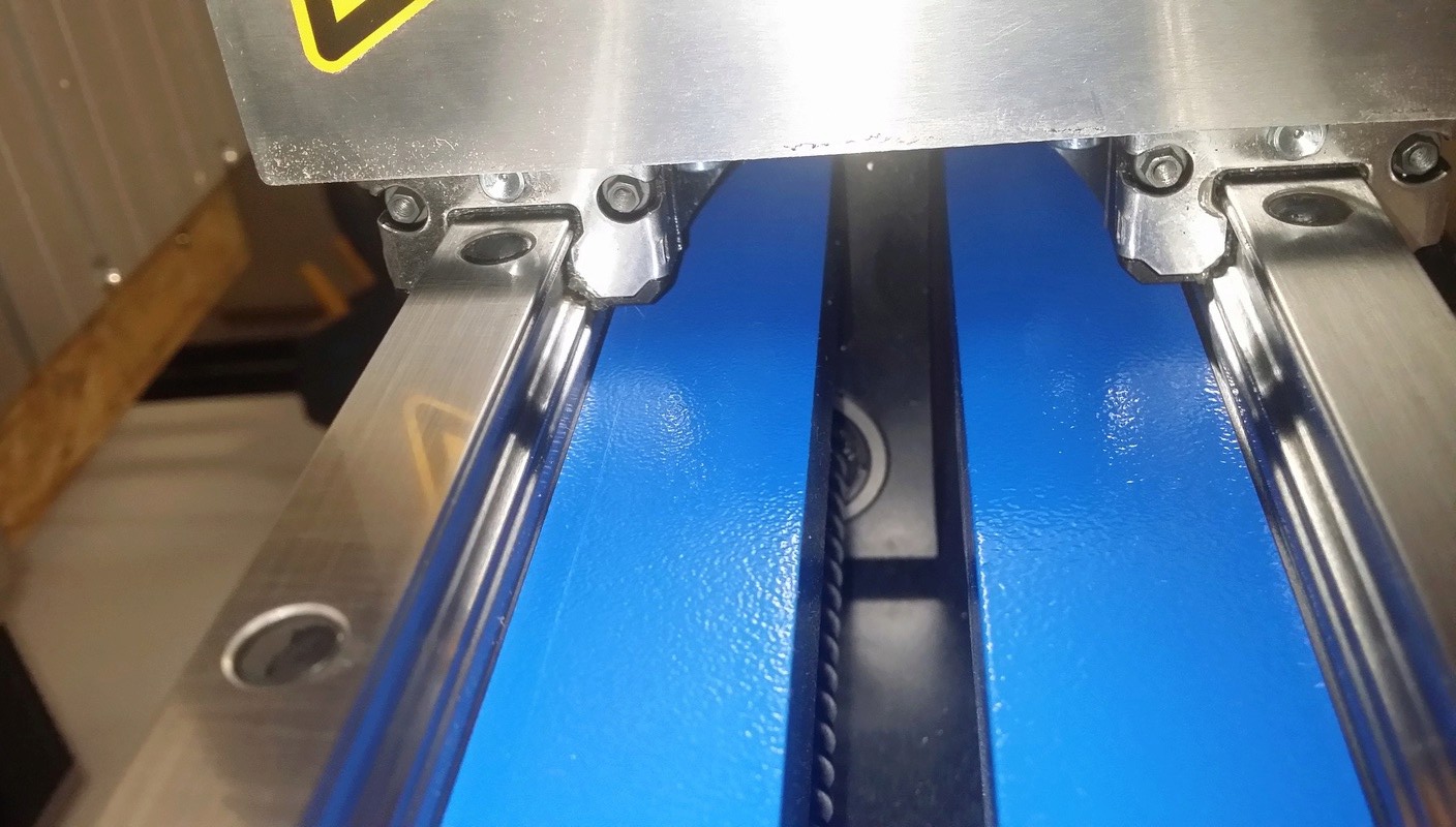

@ dh42
Je me réfère au vidéo de Jp lorsqu'il coupe des queues d'aronde dans son bois ;-)
J'ai mis une règle gradué en dessous de la fraise et j'ai déplacé l'axe en suivant le long de la règle pour savoir si le déplacement
correspond à ce que j'ai demandé.
Je suppose que cette méthode dois être bon, suis novice ;-)
Quel type de vis faut il prendre pour que la pièce reste bien caler sur le martyr ? (système de blocage de la pièce)

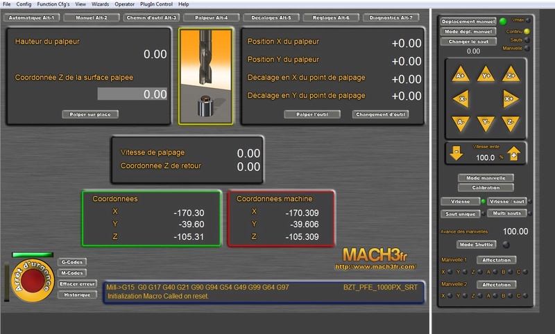

J'ai aussi un soucis avec le palpeur :
Quand je clique sur "palpeur sur place" mon axe Z monte au lieu de descendre et même lorsqu'il monte et
que je pousse sur le palpeur l'axe continue à monter ? (il m'indique ce message d'erreur "Cannot probe with zero feed rate , Block = G31 Z-200 F0")
J’espère que je ne vous embêtes pas avec mes questions
Merci d'avance.

C'est suffisant pour savoir si les réglages ne sont pas complétement à l'ouest![Wink](https://2img.net/i/fa/i/smiles/icon_wink.gif)
C'est que ton Z fonctionne à l'envers ; possible que lorsque tu a changé le sens pour le référencement, tu n'ai pas touché au bon réglage.
1) dans config/homing-limits, coche ou décoche 'reversed' pour changer le sens de déplacement normal de l'axe
2) si lorsque tu fais le référencement, l'axe part du mauvais coté, coche ou décoche 'home neg' (et surtout pas reversed
et enfin assure toi que les raccourcis clavier soit OK ; tu dois avoir 33 pour Z++ et 34 pour Z-- (config/system hotkey)
"ne peux pas palper avec une vitesse d'avance de 0"
Tu dois régler les valeurs pour le palpeur, vitesse, hauteur du palpeur et hauteur de remonté
Hauteur du palpeur: à toi de la mesurer ; prend le palpeur dans un pieds à coulisse, et mesure la valeur au moment du déclanchement, quand la LED s'allume sur l'écran diagnostic.
Vitesse de palpage: 300
Coordonnée Z de retour: 5 ou 6mm de plus que la hauteur du palpeur
Coordonnée Z de la surface palpée: 0

Merci David et Jp ...,
Je ferai la configuration du palpeur ce weekend ;-)

Re: Besoin d'aide pour la mise en route de la CNC BZT PFE1000PX
Bonjour tlm,
@dh42
La dimension de ma machine est bien configurée.
Je ne savais pas qu'il fallait activé le bouton "Activer Limites" pour que la machine ne dépasse pas sa zone de déplacement ;-)
Par contre pour le palpeur je ne sais pas ou entrer les valeurs pour celui ci.
si j'entre une valeur sur cet écran la valeur ne reste pas :'(
![Besoin d'aide pour la mise en route de la CNC BZT PFE1000PX - Page 5 Palpeu10](https://i.servimg.com/u/f11/19/73/78/14/palpeu10.jpg)
Que dois je faire ?
Il me reste plus que le palpeur.
J'ai réussi à l'active il était sur le pin 15
J'ai regardé sur la fenêtre diagnostics si le palpeur s'activait lorsque je l’enfonçais :-)
Merci d'avance.
A suivre .....
@dh42
Que dois je faire ?
Merci d'avance.
A suivre .....
eragone- posteur Régulier
- Messages : 141
Points : 153
Date d'inscription : 09/06/2017
Localisation : wavre
C'est pourtant bien dans cet écran qu'il faut les entrer, et il faut valider par la touche Entrée après avoir entré la valeur.
Bonsoir tlm,
Merci David.
Effectivement avec Enter cela fonctionne bcp mieux ;-)
Je pensais l'avoir fait mais j'ai utilisé la souris pour changer de case ;-)
Palpeur Ok :-)
A suivre ...
Merci David.
Palpeur Ok :-)
A suivre ...

Tu dois pouvoir jouer sur la vis qui sert à déclencher le contact ; ceci dit, la course 'officielle' en X est de 720mm, donc à 717 tu ne t'est fait voler que de 3mm
Pour X j'ai du mettre 0/ -717 sinon elle va taper sur le montant de l'axe X car lorsque je fait un Home l'axe X n'est pas assez près du montant il reste 2 cm
Re tlm,
Malheureusement sur cet axe "x" y a pas de vis sur l'axe en mouvement qui sert à déclencher le contact.
c'est l'axe en lui même qui fait office de buté.
![Besoin d'aide pour la mise en route de la CNC BZT PFE1000PX - Page 5 20170811](https://i.servimg.com/u/f11/19/73/78/14/20170811.jpg)
![Besoin d'aide pour la mise en route de la CNC BZT PFE1000PX - Page 5 20170812](https://i.servimg.com/u/f11/19/73/78/14/20170812.jpg)
Y a juste une vis à chaque extrémité de l'axe X et le contact est avant la vis. (je ne sais pas a quoi elles servent)
Je trouve cela un peu bizarre comme montage.
De plus le contact est assez loins du bords
![Besoin d'aide pour la mise en route de la CNC BZT PFE1000PX - Page 5 20170813](https://i.servimg.com/u/f11/19/73/78/14/20170813.jpg)
Je sais pas si sur celle de Jp (diomedea) c'est fait de la même façon ?
A suivre ...

Ça y ressemble!eragone a écrit:Je sais pas si sur celle de Jp (diomedea) c'est fait de la même façon ?
![Besoin d'aide pour la mise en route de la CNC BZT PFE1000PX - Page 5 09_aou10](https://i.servimg.com/u/f11/13/45/66/79/09_aou10.jpg)
- Messages : 12651
Points : 23461
Re Jp,
Y a un décalage d'un bon centimètre :-)
Je vais peut être voir par la suite si je ne sais pas changer le contact de place ;-)
Bonne soirée.
A suivre ...
Bonne soirée.
A suivre ...
