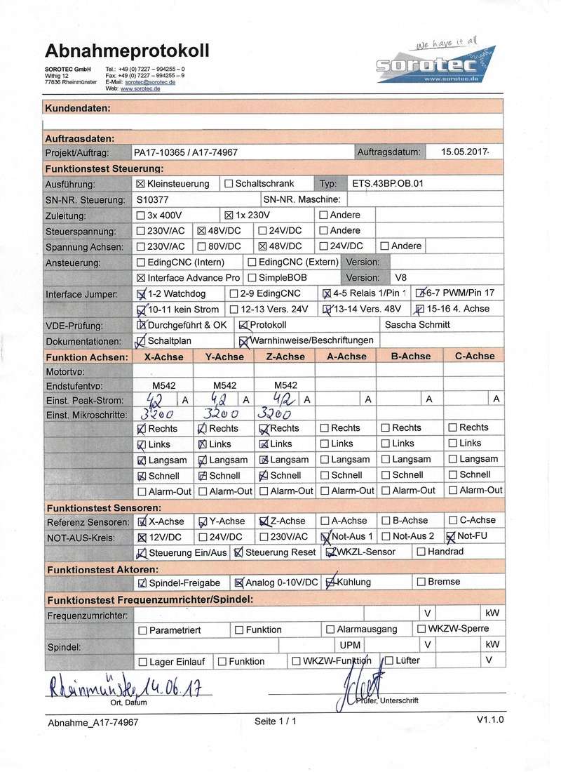

@diomedea : Je pense que mon contrôleur est un Sorotec (Voir étiquette du contrôleur en photo)
La référence du contrôleur : ETS.43BP.OB.01 (Les stepper sont des LeadShine Driver M542)
![Besoin d'aide pour la mise en route de la CNC BZT PFE1000PX - Page 2 Ref_co10](https://i.servimg.com/u/f11/19/73/78/14/ref_co10.jpg)
@Cyrille6901 : le petit boitier bleu est un relais.

Non non, ne t'inquiète pas!eragone a écrit:J'ai posé énormément de questions à Jp depuis 2 - 3 mois ;-)
J’espère que je ne l'ai pas trop soûlé avec mes questions loool ;-)
Effectivement c'est un contrôleur Sorotec, d’où les différences...

je me pose encore une question.
Est ce le fichier de Jp pour la configuration de la cnc sous mach3 sera fonctionnel au vu que nous n'avons pas le même contrôleur ?

Non, effectivement, ça ne le fera pas totalement. Sorotec utilise la même Bob (Break out board) que BZT, mais le câblage n'est pas le même et les n° de pin diffèrent par rapport au contrôleur BZT.
Par chance, il y a quelqu'un qui à un contrôleur Sorotec sur une BZT sur le fofo, et on avaient retrouvé les n° de pin qui vont bien .... maintenant, faut juste que je retrouve ça sur le forum et on devrait pouvoir faire un fichier de config avec un mix des réglages de JP et de ceux du contrôleur SRT ..![Wink](https://2img.net/i/fa/i/smiles/icon_wink.gif)
Tu a quoi comme broche ?
si tu a la possibilité d'enlever le carter en inox du Z et de faire des photos du contact de référencement de l'axe Z, ce serait bien aussi, car il y a différents montages, et suivant le montage le réglage de la course min/max du Z n'est pas le même ; je sais qu'entre ma PFE et celle de JP le montage est différent ... et pourtant les 2 machines n'ont qu'un peu plus d'un an d'écart ( il me semble )
