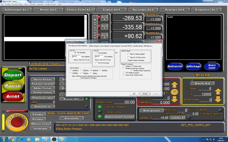

Message  eragone Mer 2 Aoû 2017 - 18:39
merci pour ces informations :-)
pour que la machine fonctionne j'ai du modifier un paramètre dans mach3
Cochez le port lpt1 ;-)
Besoin d'aide pour la mise en route de la CNC BZT PFE1000PX - Page 4 Sans_t10
Par contre mon axe Z avance dans le mauvais sens il descend au lieux de monter pour la mise a zéro de l'axe Z.
Comment puis je inverse le sens ?
" 2 ième photo, je jumper de droite ne devrait pas y être ; c'est lui qui désactive la pompe de charge (appelée Watchdog sur la doc de la carte Benezan page 8 ) "
Est ce que je retire ce jumper ou le laisse ?
Merci d'avance.
Ah oui ! oups, j'ai fait un mix de plusieurs configs et j'ai oublié cette case, désolé.

Ok, c'est une bonne chose, ça t'évitera d'autres problème (Mach3 n'aime pas les cartes VGA intégrées)
est ce qu on allume d abords la cnc avant de lancer mach3 ou inversement ?
Si les sécurités marchent (le jumper à supprimer comme vu plus haut) et en port //, ça n'a pas d'importance, mais pour ma part, même avec les sécu, je démarre Mach3 en premier et la CNc après, et ordre inverse pour arrêter.
Avec les cartes en USB ou Ethernet, c'est l'inverse, la carte (donc le contrôleur si c'est intégré) doivent être alimentées avant de démarrer Mach3. Avec l'USB il est même nécessaire d'attendre un peu d'après ce que j'ai pu lire à droite à gauche.
