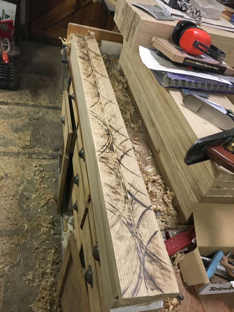

les weekend se suivent et se ressemblent.
j'ai continué à bosser sur l'établi, mais avec des résultats plutôt mitigés...
pour commencer, ma petite rabot / dégau m'a lâché. Il faut dire que je lui en ai demandé beaucoup, et là , sur les traverses longues elle a rendu l’âme.
est ce définitif ?
je ne sais, je l'ai opéré à cœur ouvert, c'est l'entrainement qui ne se fait plus, il y a beaucoup de jeu dans les engrenages, les pignons sont fatigués et la machine avait une méchante odeur de caoutchouc brulé.
j'ai essayé de tout resserrer, changé une goupille, refait un montage pour fixer une pièce défectueuse.
après plusieurs heures de bidouille elle retourne, mais l'entrainement ne se fait que sur des bois très léger, ça n'ira pas pour mes traverses.
la solution, le fait main !
Pour l'occasion, j'ai sorti mes trois rabots, le Lie Nilsen pour amorcer et enlever le plus gros, avec un réglage "pour enlever du bois"
Ensuite le 62 Veritas pour aplanir, et pour finir, le petit rabot de paume réglé avec une lumière minimum.
De la sorte, je n'ai pas à changer le réglage de mes rabots, je change de rabot ! c'est plus rapide.
j’expérimente aussi des techniques de rabotage .
Le rabotage de biais, en tirant le rabot, marche particulièrement bien, même si ce n'est pas une technique très académique.
au final, voilà ce que j'arrive à obtenir,
en partant de ça
autant vous dire que cela m'a occupé un bon moment, et tenu chaud toute la journée !

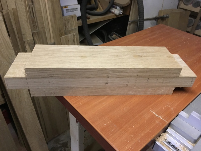

Re: L'établi selon Vincent
rebonjour,
pour changer un peu, après la séance de rabotage, j'ai décidé d'attaquer la découpe des tenons.
Et là, j'ai sorti l'arme fatale !
C'est Christian qui m'a fait découvrir cette lame, j'ai franchi le pas et me la suis offerte. Et bien je vous assure que ça ne rigole pas !
D'abord, elle chante, c'est peut être pour ça que c'est une lame ténor ( plutôt soprano ).
une fois la machine arrêtée, et la lame immobilisée, elle continue à "chanter" comme un diapason, c'est surprenant.
Et elle taille le chêne comme si c’était du balsa, il faut le voir pour le croire, les copeaux tombent comme à Gravelotte !
Bien sur, pour ce qui est de la précision, je dois encore m'entrainer un peu.
peut être n'aurai je pas du commencer directement sur mes traverses, passer par une période d’apprentissage d'un mois ou deux, puis me tester sur d'autres réalisations ?
Mais, dans ce cas là je ne m’appellerai pas Vincent , j'ai donc attaqué bille en tête !
les 4 traverses courtes sont faites, mais je n'ai pas encore retaillé l’extrémité des tenons, ni fait des biseaux sur les arêtes de mes tenons (c'est indispensable ? )
Vous pouvez voir quelques désafleurs quand j'ai taillé les épaulements j'ai manqué de précisions, je vais devoir jouer du ciseau.
Fort de ce résultat, somme toute acceptable, j'ai enchainé sur une traverse longue.

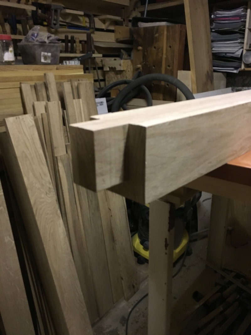

je n'avais pas appréhendé les limites de mon chariot.
pousser d’équerre un bloc de 15 kg et de 110 cm ce n'est pas simple .
comme vous pouvez le voir sur cette photo, j'ai bougé, et ma coupe n'est pas droite.
je vais devoir retailler le long de la ligne matérialisée par l’équerre.
Heureusement, je vais pouvoir regagner mes 5 mm de l'autre coté.
Pour le coup, je la joue petit bras et sors la scie à tenons
certes, c'est plus long, mais la précision est toute autre .
la photo n'est pas extra, mais il faut me croire sur parole, la coupe est bien plus propre que la précédente, et surtout, elle est d'équerre !
je m'en suis arrêté là, ce n'est pas rapide, mais comme j’expérimente au fur et à mesure de nouvelles techniques ( pour moi ), ça prend un certain temps.

Toujours au boulot tu ne lâche rien, c'est bien toi j'ai envie de dire
quand cela ne va pas tu trouve toujours la solution même si elle n'est pas tellement ton domaine
moi je trouve que tu te débrouille très bien avec tes rabots, moi j'en suis encore loin
après comme dit Alain l'idéal serais de trouver quelqu'un près de chez toi avec une rabo/dego qui te fasse ca
à moins que tu préfère le finir à la main
Pour ce qui est de la Ténor c'est vrais qu'il faut l'apprivoisé un peu
car elle ne fait pas dans le détail
par contre la mienne ne chante pas ou alors je deviens sourd, ca doit être ça
en tout cas très beau tenons et fini à la main Oui Msieur

Très beau travail et à la main en plus !! remarque ça réchauffe...
d'un autre coté ça permet aussi de s'améliorer dans le maniement des rabots qui semble toujours simple quand on regarde les vidéos de samuel ou d'autre ténor du bois !! mais bien plus compliqué quand on s'y met (enfin pour moi au moins)
dommage que l'on habite pas du tout la même région sinon ça aurait été avec plaisir que je t'aurai accueilli pour une partie de dégo rabot
vivemet la suite que je continue de me régaler
