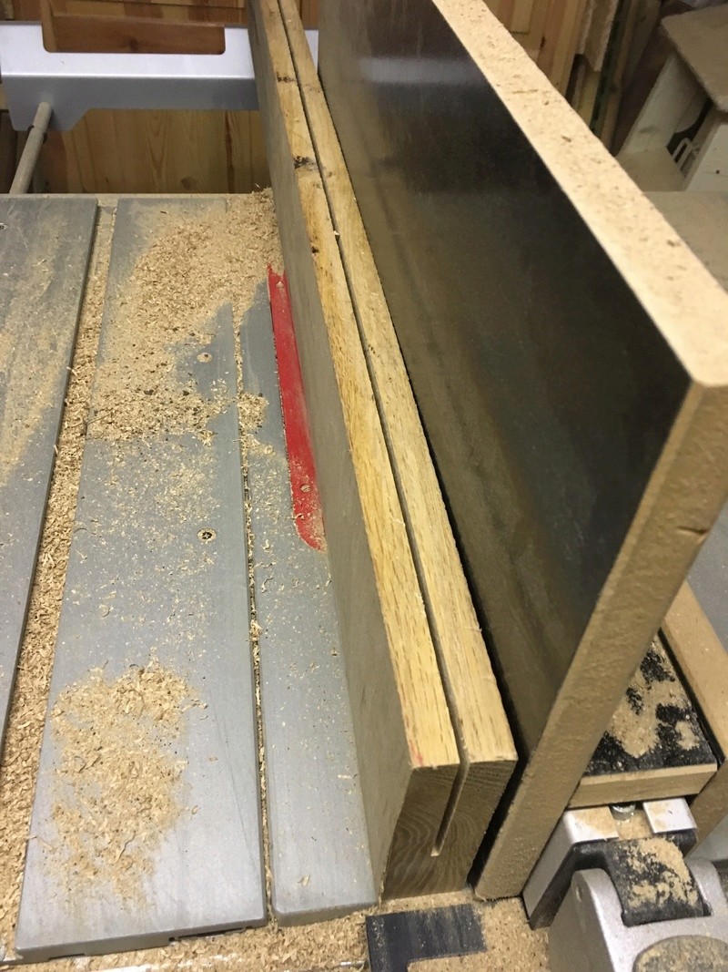

Ensuite j'ai déligné mes chutes, je vais avoir besoin de pas mal de planches pour les panneaux de coté et les tiroirs
L'établi selon Vincent - Page 3 Img_0022
L'établi selon Vincent - Page 3 Img_0023
la capacité maximum de ma scie est de 15,8 cm ( 2 x 79 ) je suis obligé de finir certaine planche à la scie.
ça occupe et ça réchauffe, pendant que la colle sèche.

je déligne des plateaux de 32 en une planche de 17 et une de 12.
après rabotage j’espère ainsi obtenir une planche de 15 et une de 10, si tout va bien...
