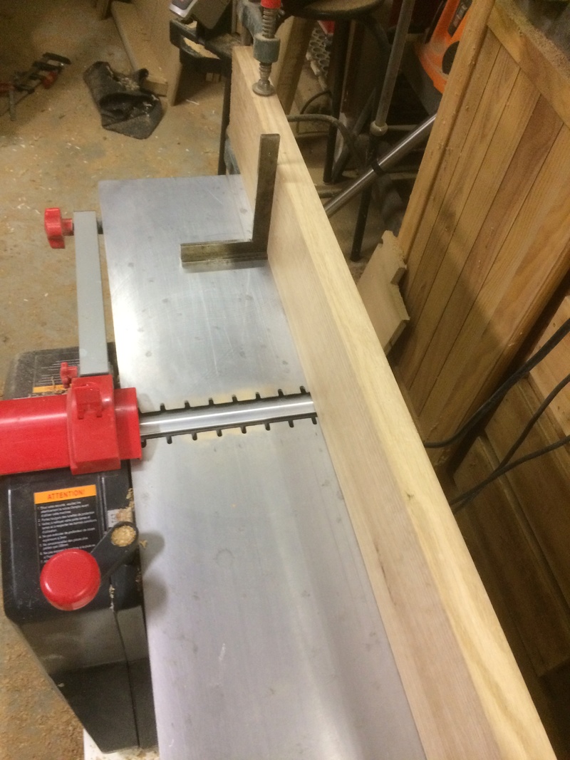

ensuite séance de dégauchissage.
pour commencer, je bricole un rail sur ma rabot/degau
une planche de chêne, bien droite fait l'affaire
puis au boulot, ils pèsent leurs poids,
je les fignole au rabot de paume, pour enlever les petite imperfections et vérifier l’équerrage
je suis bluffé par le résultat !

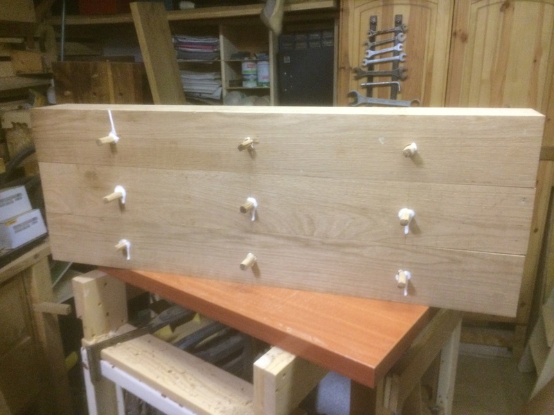

il faut que je remercie une nouvelle fois Jean Pierre pour son cadeau, chaque fois que j'ai l'occasion de me servir de cette petite rabot/ degau qu'il m'a offerte, je pense à lui , c'est fou le temps que me fait gagner cette petite machine, merci Jean Pierre !
il me plaise bien mes trois blocs, il ne faudrait pas qu'ils se décolle, je vais donc les solidifier en les chevillant.
3 chevilles pour un pied, c'est 2 de trop ?
je trace et je marque
puis un pré-trou à la PAC
Je n'ai pas de mèche à la bonne dimension, je fait donc mes trous, à l'ancienne
ça réchauffe !
en deux fois, sinon ça ne voulait pas entrer.
pour souffler entre deux trous, je taille des chevilles en chêne
j'ai fait l’ébauche à la scie sur table
et voilà le boulot
avec en prime plein de jolis copeaux.
je les laisse au sol, en tapis isolant c'est le top !
une fois les chevilles à la bonne taille, il y a plus qu'à ...
pour finir, j'ai tout bridé pour les laisser passer la semaine tranquille, en espérant que mes collages vont tenir
