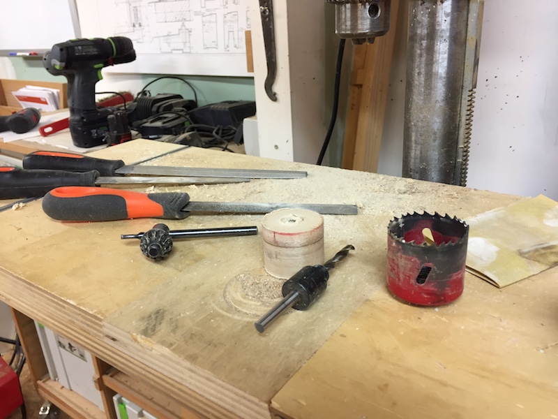

Je n'ai pas de tour. Donc, les rouleaux, je les ai fait à la scie cloche.
Le matériel pour faire les rouleaux
Une petite servante selon zeloko Img_5132
et une fois découpé à la scie cloche, la finition
Une petite servante selon zeloko Img_5133
Voilà. Je soulèverai pas le tracteur avec, mais pour une longue planche à percer, je mets ça sur le meuble à systainers, ajustage et ça fait la rue Michel. J'ai trouvé ça rigolo à faire.
