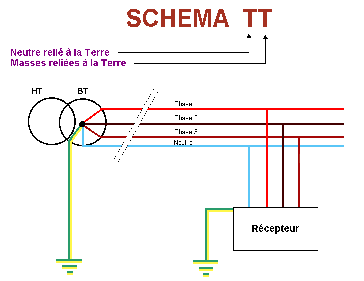

Salut à tous..........en France nous sommes en régime TT (donc bien 0 Volt entre Neutre et Terre,si quelques Volts présents= mauvaise Terre).
pour les entreprises c'est différent,il y a plusieurs cas,par contre les autre pays n'ont peut être pas les mêmes normes que chez nous...

Allez, un p'tit schema !
CH4RL0TT3 microCNC - Page 9 580x300xregime-de-neutre-tt-tn-ou-it-0.jpg.pagespeed.ic.p5eggysLjb
Non, on a pas "bien" 0V entre N et terre chez soi ! C'est totalement vrai sur le reseau, c-a-d entre neutre et terre de la cab et d'un support MALT sur lequel on a mis le neutre reseau a la terre. Mais chez toi, tu n'a aucune connexion entre la terre reseau et la tienne comme on le voit sur le schema, si ce n'est l'impedance de terre entre celle du reseau et la tienne ! Et c'est l'image de cette valeur qui est controlee lors de la reception de l'installation, car si elle n'est pas suffisante, le differentiel qui est la pour te proteger d'un defaut homopolaire ne pourra pas faire son boulot correctement.
Bien a vous tous

Donc quand on lit ton schéma et qu'on a fait une terre digne de ce nom comme chez moi la différence de potentiel qu'on trouve entre le neutre réseau et notre terre est la résistance de la planète entre la prise de terre EDF et mon piquet de terre ?

Salut à tous..........@ramses,je viens de trouver la source de ton croquis,et si on lit plus bas dans ce lien,quelqu'un dit que le schéma et les explications portent à confusion (faire gaffe,il ya à boire et à manger sur tous les sujets sur internet),
ici
le schéma de liaison à la terre (en France et en Belgique)
CH4RL0TT3 microCNC - Page 9 Neutre11
venant de repasser mes habilitations électriques récemment,le formateur (ancien prof),nous a dit :" en régime TT ( France et Belgique,différence est que vous avez un 300 mA à la place de notre 500mA,suivis des 30 mA pour les deux pays)
entre le Neutre et notre Terre (celle au pied de notre maison,ou au pied du poteau ou transfo ERDF,c'est kif kif,c'est la même Terre)
chez nous,dans notre maison,on doit avoir une différence de potentiel ( ddp  exprimée en Volts) de zéro Volt ,si on a quelques Volts = mauvaise terre
en cas de défaut sans ddr = DANGER
CH4RL0TT3 microCNC - Page 9 523px-12
ici c'est correct,grace au ddr 30mA
CH4RL0TT3 microCNC - Page 9 Regime10
Messages : 9868
