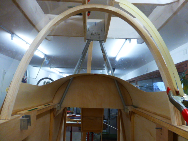

Aujourd'hui, après avoir enlevé mes serre-joints, je me suis assis, je me suis fais un grand plaisir et j'ai bien regardé mon fuselage sous tous les angles !!
Pour m'envoyer en l'air, un bel oiseau biplan ! - Page 36 P1110623
une belle gueule, vivement sur la piste....!!! Hé  !!!! On peut toujours rêver !!!!!!
Pour m'envoyer en l'air, un bel oiseau biplan ! - Page 36 P1110624
Hé bien sûr... j'ai tout recommencé... remis en place mon cockpit ... mesuré et tout et tout !!
Pour m'envoyer en l'air, un bel oiseau biplan ! - Page 36 P1110625
recontrôlé mon support d'aile, que je trouve bien petit  !!!
Et gentiment..... un certain doute s'est glissé dans mon petit cerveau..... Il y a quelque chose qui ne va pas si bien que ça !!
Il me semble bien petit l'accès à la place du pilote.... et particulièrement acrobatique vu mon petit muscle ventral !!
Impossible de rester dans cette incertitude !!  Il faut réagir et trouver une solution adaptée et qui convient a un pilote
bien mis de sa personne ....!!!!
La seule vraie solution qui me vient à l'esprit ... c'est de refaire une maquette pour résoudre ce problème d'accès !!

Bonsoir Pierre
Super l'avancement !
Pour entrer mieux  :  y a : Weight Watchers ! jesors
Non , je rigole ! je me demandais aussi comment tu allais monter là-dedans !
Et y a pas beaucoup de visibilité quand tu auras mis l'aile supérieure ?
Je continue de suivre avec intérêt !

Tu penses bien que c'est la première idée que j'ai eu ! Seulement avec l'expérience que j'ai des régimes...j'aime mieux trouvée une solution plus fiable !!
Amitié Pierre

Je vais sans doute dire une énormité... peut-on avoir un cockpit totalement détachable ?
Quand tu veux voler...
Tu le poses sur l'aile haute, tu t'installes confortablement, tu places le cockpit et tu le verrouilles de l'intérieur (avec les accessoires idoines et sécuritaires, bien sûr) seulement quand tu es dans le baquet.
Tu mets ton oxygène dans tes narines et basta, yahouuuu... "fais comme l'oiseau, ça vis d'eau fraiche et d'air pur, un oiseau......... etc."
Bon, ça doit être une hérésie, mais bon j'aurais  essayé,

Bonsoir Pierre et à tous,
ça avance à grand pas ! , et c'est superbe comme travail , fidèle à toi même !!!
Même si nous n'avons pas tout les paramètres sur ces quelques photos , j'imagine que
le cockpit sera divisé en une partie fixe et l'autre mobile ? , c'est en tout cas comme ça
que je l'imagine vu l'implantation du support arrière de l'aile sup scratch
Tu n'as vraiment pas cherché la simplicité ! Biplan , Bi places , cockpit , ça à l'air cocasse à combiner .

Ce matin, plein d'énergie et d'optimisme !!!! Je descends mes escaliers de l'atelier pour rejoindre mon coucou !!
J'ai la tête remplie d'idées.... le seul problème .... c'est d'avoir la meilleure  !!! Et ça c'est pas donné !!!
Alors au boulot ! Les moqueurs patentés du forum s'abstenir SVP !!
Pour m'envoyer en l'air, un bel oiseau biplan ! - Page 36 P1110629
d'abord, je prépare mon cockpit pour avoir toutes les données, je dois le reculer de plus de 300mm et ensuite le basculer !! j'ai dessiné des repaires pour les photos au cas où !!!
mais avec un gaillard dedans, la traverse des instruments me passe juste sous le nez.. et il faut juste que la tête passe.....!!!
Pour m'envoyer en l'air, un bel oiseau biplan ! - Page 36 P1110630
Bon, après un bon moment de gymnastique...... je suis dedans et j'essaie d'imaginer avec un gabarit le mouvement que fait mon cockpit !!
Surprise !!!!!ça passe même mieux que prévu !!!
Pour m'envoyer en l'air, un bel oiseau biplan ! - Page 36 P1110631
j'ai en main une esquisse de la forme du capot  ! pour suivre le mouvement et voir si tout cela se passe bien !!
Pour m'envoyer en l'air, un bel oiseau biplan ! - Page 36 P1110632
là je suis enfermé dans la cabine et je relève les formes intérieures avec un crayon et une forme arrondie !!
Pour m'envoyer en l'air, un bel oiseau biplan ! - Page 36 P1110633
le gabarit qui va me servir pour faire mon lamellé, et le rail avec les supports qui serviront de guide pour reculer le cockpit !
Pour m'envoyer en l'air, un bel oiseau biplan ! - Page 36 P1110634
ici la position des supports en phase arrière !!
Pour m'envoyer en l'air, un bel oiseau biplan ! - Page 36 P1110635
comme je suis un vieux conservateur incorrigible, il traîne dans mes armoires  plein de petits trésors !!
Pour m'envoyer en l'air, un bel oiseau biplan ! - Page 36 P1110636
excusez du peu.... roulement en Ertalon, rail en alu éloxé ... le vrai luxe, et je peux encore choisir entre deux grandeurs
Ma douce moitié s'étonne... et me pose plein de question sur l'origine de ce matériel !!!!  Des réflexes d'ancienne comptable ......!!!!  Que répondre ....!!!.... alors ! je la remercie pour son aide précieuse et souvent méconnue !!!
Pour m'envoyer en l'air, un bel oiseau biplan ! - Page 36 P1110637
il ne reste plus qu'à fabriquer le lamellé...!!!! Et vérifier que tout fonctionne !!!
Avec ce super matériel, j'ai un rapport  poids incroyablement léger !!
A plus       Pierre

penses tu que la coque en plexi sera suffisamment rigide ou as tu prévu quelque chose pour qu'elle se déforme moins lors des phases d'ouverture/fermeture ?
bon courage pour la suite,

Message  pili Jeu 12 Jan 2017 - 20:15
Avec cette verrière, je n'avance pas beaucoup, bien que techniquement ... ce n'est pas très facile ! Il y a partout des angles que je dois respecter....et je n'ai qu'une verrière,  je n'ai donc pas le droit de louper ces ajustages !!!!
Alors j'y vais avec une approche plein de prudence sur chaque opération !
Pour m'envoyer en l'air, un bel oiseau biplan ! - Page 36 P1110710
démoulage facile...ça se décolle comme du beurre !!
Pour m'envoyer en l'air, un bel oiseau biplan ! - Page 36 P1110711
après un rabotage de nettoyage de l'epoxi, un remontage de contrôle s'impose !!
Pour m'envoyer en l'air, un bel oiseau biplan ! - Page 36 P1110712
Je reconnais que ça prend une sacrée allure ......le moral est au plus haut !!
