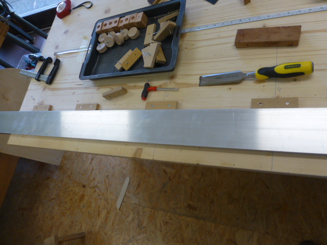

Re: Pour m'envoyer en l'air, un bel oiseau biplan !
Bonsoir les gars !!!!
Je n'ai toujours pas montré les 36 M qui me servent de garage, mais comme l'auto dort dehors j'envisage de transformer ce local pour mettre ma cabine de peinture.... là-dedans pour peindre mon Ulm je serai servi !!!
nettoyage de la table et ponçage complet, plus un trait de traçage pour éviter les erreurs !
nickel !!! Plus de trace ....!!!
Prêt pour le traçage... un truc que j'adore !!!!
des plans plus que primitifs... mais bien efficaces !!
et le jeu des petites cales recommence !! Ils y a 8 longerons à faire !!!
Ah !! ça avance... j'ai bien fait de m'aérer les neurones !!!!
Bientôt le collage ....!!
j'ai pris cette photos avec un peu plus de profondeur, et il faut encore ajouter le capot moteur qui fait encore 96cm de plus ! Cela va changer cet aspect un peu trapu !!! Enfin j'espère !!!
A plus ! Pierre

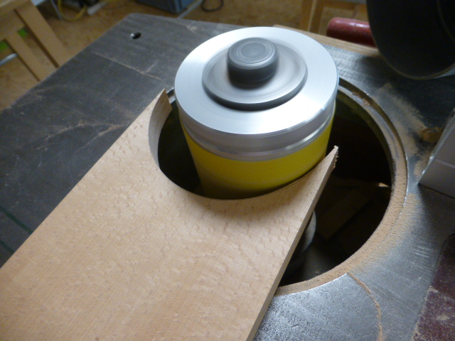

Bernard... je suis dans la bricole depuis mon plus jeune âge ... il parait que je tapais avec un marteau tout ce qui se trouvait autour de moi !!
Déjà un jeune morpion impossible .....!!!
Quand à toi Fred, méfie-toi...... la canaille se souviendra .....!!!
j'ai pris mon plus beau hêtre pour faire mes remplis !
avec un recouvrement de ctp de 3mm, de chaque côté, ça va être vachement solide ....!!
avec une bonne lame neuve... fastoche.. ça coupe comme dans du beurre ..!!
pour les petits longerons, un perçage lent avec une fraise scie là aussi bien affûtée !!
un bon ponçage pour un aspect impeccable, je dois penser que tout viendra verni !!!¨
bon !!! Maintenant le début du collage va bientôt pouvoir commencer....ça fait du bien !!!
bien organisé, même pas une trentaine de minutes !!
Et c'est parti... Extra....!!!!! maintenant... je vais pouvoir aller à Fayence la conscience tranquille !!!!!!!!!!
A bientôt Pierre

Voilà mes longerons démoulés ! Après un bon ponçage et quelques petites retouches !! Les voilà fin prêts .... toujours mon côté optimiste !!!
