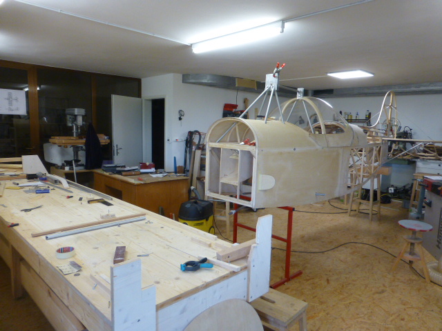

Bonsoir Pierre ,
c'est vrai que l'atelier de ton ami est conséquent , il ne fait pas dans le modélisme !
Les supports de silentblocs sont top , le moteur sera uniquement pendu par ces quatre points de fixations ?
L'ajustage de la verrière est millimétré , quelle tolérance laisses-tu car je suppose que l'ensemble va travailler ?

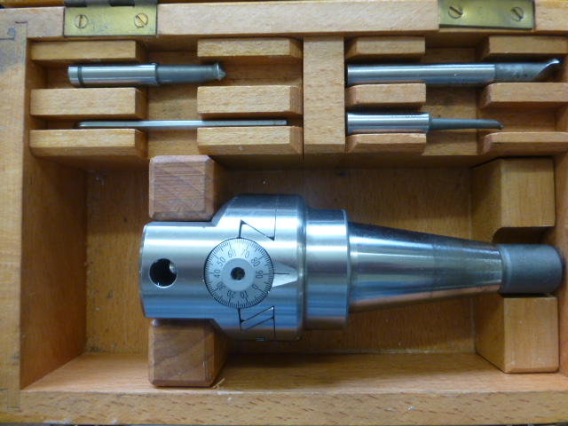

Comme on est presque toujours bien servi que par soi-même, pour moi, c'est vraiment important que je puisse mettre mon Ulm à l'abri dans une remorque... par contre c'est nettement plus compliqué qu'un planeur !
Là ! j'ai 4 ailes et pas question d'un démontage complet, ce serait trop long à remonter ! Il faut juste bien réfléchir à la façon de si prendre ! Et il y a pas mal d'exemples sur lesquels on peut se faire une idée !
en voilà un exemple parfait... pas trop de travail de démontage et presque tout est disponible ! Par contre, une bonne organisation est nécessaire
un croquis...un peu de réflexion et c'est parti... cela fait un bail que j'y pense.... !!!!!
un bout d'alu...une fraiseuse ....!!! juste faire 2 alésages à 25mm de diamètre !¨
j'utilise directement des fraises en bout 3 lèvres... avec ça c'est bien plus rapide !
pour ajuster mon diamètre final, n'ayant pas d'alésoir de ce diamètre, j'utilise une tête à aléser, un outil bien pratique
une vraie maladie... j'adore ces outils en boite !!!
parfait... juste comme j'aime !!!!
un peu d'allègement et des arrondis à la bonne place... j'aime bien que mes pièces aient de l'allure et soient bien finies !
comme ça !!!!!
il ne reste plus qu'à couper cela en deux !!
voilà c'est fait !!
un assemblage qui va bien... que du bonheur ...!!!!
Voyons sur la bête... comment ça se présente.....!!
pas mal ...l'avenir se présente pas trop mal... espérant que ça continue comme ça !!!¨

La tête à aléser, ça fonctionne comment en fait? On règle l'excentricité de la fraise? Et si c'est çà, à quelle vitesse tournes-tu? Je ne connais pas cet outil... ni le fraisage en fait!

Une petite vidéo
le coulisseau horizontal permet de régler le Ø d'usinage.
pour la vitesse de rotation, la règle est la même que pour tous les outils en usinage ; la V de coupe à utiliser est donnée par le couple matière/outil, et en fonction de cette V de coupe que tu aura choisis dans un abaque, tu calcule la V de rotation en fonction du Ø de l'outil.
sur les tête automatiques comme la mienne, il est même possible d'avoir un mouvement d'avance du coulisseau à chaque tour et ainsi de faire un surfaçage par agrandissement du Ø d'usinage, ou une rainure interne/externe (il y a des butés réglables qui stoppent l'avance du coulisseau quand on est à la cote)
Re: Pour m'envoyer en l'air, un bel oiseau biplan !
Merci David, je vois bien maintenant! Pour la vitesse, ma question était un peu naïve, mais me basant sur le déséquilibre du profil de l'outil, je me disais que ça devait générer un beau balourd. Mais ramené à la masse de la machine, ce n'est visiblement pas significatif!
Jérôme
Jérôme
Jerome41- complétement accro
- Messages : 1006
Points : 1114
Localisation : Loir et Cher
Pas de pb de ce coté la ; sur un Ø comme la vidéo, je devais tourner à environ 250 tr/min et même si la tête fait 6 à 7kg, ça ne vibre pas (la fraiseuse fait 1500 kg)
il y a des mini têtes, pour mini machine ; j'en ai aussi une comme celle-ci que j'utilisais sur mon HQ400.
http://www.metiers-et-passions.com/fr/catalogue/tete-aleser-mini-sans-avance-automatique-queues-cone-morse/otg-11L04456/-ref-1382523285008.html

Aujourd'hui... Branle-bas de combat !!!!
Raz le bol.. je n'avance plus et je pédale dans le yogourt.. ça fait un bout de temps que je m'attaque à des détails alors que je devrais déjà avoir au moins commencer mes ailes !!
Alors...il faut bouger le mammouth !! Disait un de vos célèbres ministres !!
1 déplacement du fuselage dans sa future position pour le montage des ailes !!
Quel bordel....... !!!!!!
cela va me permettre de poncer ma table et de dessiner mes longerons !
mais j'ai aussi le plaisir de voir mon Ulm sous un angle nouveau
et ça.... ça fait du bien !!!
A Plus Pierre
pili a écrit:
Je sais que je l'ai déjà dit, mais il ressemble fort au sous marin de tintin ! Et il est magnifique. Je ne m'en lasses pas une minute.
- Messages : 14930
Points : 21887
Je plussoie...
Mais je trouve aussi que le rangement de l'atelier laisse à désirer ....
Eh bien si Pierre tu voyais le mien, tu partirais en courant !
