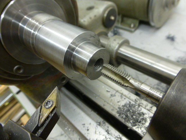

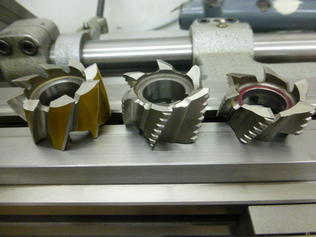

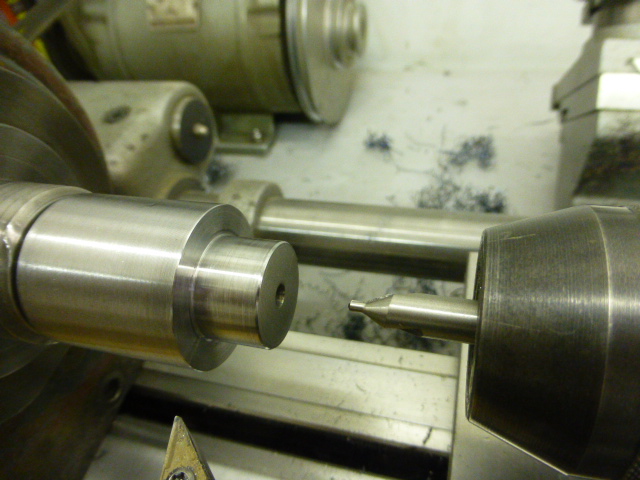

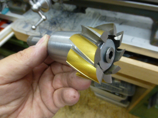

Me voilà à Fayence... partagé entre voler et bricoler mon ulm !!!
Pour le moment je fais les deux et ça me va très bien !!
J'ai fais une super vidéo sur le survol de la Meige dans la Barre des Ecrins !!
J'espère pouvoir la faire passer sur Mp !!
Entre-temps, voilà un bout de mon travail sur le moteur !
d'abord, il me faut des outils adaptés pour pouvoir ajuster mes tubes !
comme j'aime bien que mes outils soient parfaits, je les passe à la meule à polir...ça prend 2 minutes
voilà les fraises que je dois adapter sur mon mandrin !!
un tournage à 22 H7
mieux que ça ...H6 !!!
centrer
percé.. taraudé..!
voilà.... c'est juste comme j'aime !!
maintenant je suis prêt pour l'ajustage de ces tubes... il reste aussi le gabarit à contrôler et monter les pièces que mon ami Pierre m'a tournées !!
et c'est parti !!!! et je vous jure.... c'est pas de la tarte.... !!!!!
amitié Pierre

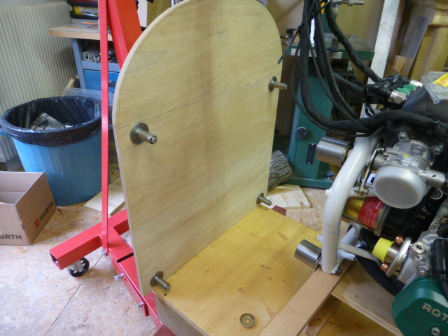

Pierre, puisque tu en parles, à quoi ça correspond H7 et H6 ? j'imagine que ce sont des gammes de tolerance concernant les dimensions des pieces... Mais lesquelles ?
PS entre la cloison et le moteur, au niveau du support, viendra un réservoir de carburant, c'est ça ?

AveFredM a écrit:Bonsoir,
Tolérances
Re: Pour m'envoyer en l'air, un bel oiseau biplan !
Salut Fred
non ! pas de réservoir derrière le moteur... ce sera le parachute de secours qui est prévu là !!
merci Niaproun pour les tableaux de tolérances !
Amitié Pierre

Ce qui me "bluffe" c'est comment ces quatre fixations dans la cloison en bois peuvent supporter un moteur de 90 kg avec un tel porte a faux, avec en plus les vibrations moteur en marche et une hélice qui tourne! ! Comme dirait l'autre, "c'est calculé pour"!!
