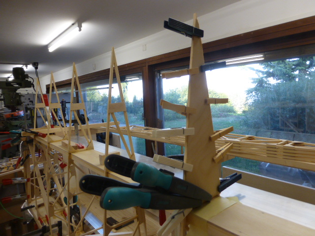

J'ai vraiment eu du mal à me remettre de cette chute sur le dos .... En plus, je n'ai pas pu continuer mon ulm et rester devant tout ce bricolage.. j'avais un peu de la colère contre moi !!
Mais comme je suis un type sympa ... je me suis pardonné vite fait bien fait ...!!!
Finalement...petit à petit...je suis redescendu à l'atelier...et... voilà !!!!
Comme j'aimerais bien que mon projet avance et que je puisse battre des ailes le plus tôt possible il faut avancer !!!
montage des gabarits
je fais bien attention d'étayer mes gabarits ! ça ne doit absolument pas bouger !!
j'ai vite réalisé que même des lattes rabotées n'étaient pas assez précises.... je veux être en dessous du demi mm ! il n'y avait que la solution des lattes alu
contrôle des angles, sur toute la longueur, au 10 ème de degré près !
montage à blanc de toutes les nervures !
et la place pour la deuxieme aile est pour ainsi dire toute prête !!!
Voilà place au collage !!
Amitié Pierre

Hé bien ! Ce ne sera pas original ce soir.... et cela risque bien d'être casse-pied pendant un certain temps !!!!
Que du collage et encore du collage ...!!!
collage des barres de compression et dernières nervures !
je profite de voir les ajustages avec le miroir !
les équerrages aussi !
idem !

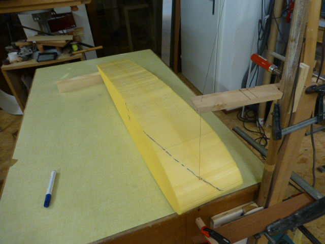

Et pour me changer les idées ... j'attaque les bouts d'ailes ! Une fois de plus... je change l'esthétique de mon biplan
Je crois que je dois être spécialement doué pour les emmerdements ! Car bien sûr... ça me donne plein de travail supplémentaire
voilà une belle forme comme j'aime !
ça c'est comme les plans, on ne peut faire plus simple .... mais je n'aime pas...!!! Et comme on ne se refait pas !
Y a plus qu'à !!!!!!

Question d’actualités:
devant le grand nombre de collage comment possède tu, par petite série de combien, parce que la colle sèche vite !
Dans quelle ordre, un morceau ou un élément ne doit pas entraver un autre ne pas être collé avant, avec le plan y a t'il un descriptif chronologique !
Donne nous le genre de colle que tu utilise, y a t'il de normes pour aviation?
Bon collage, pardon assemblage heureusement que tu as de la place.

C'est très simple, lorsque j'ajuste les pièces, je les laisse montées sur l'aile et les pinces en place et je prépare de la résine époxy pour un travail d'une quarantaine de minutes. C'est le temps de la vie en pot de l'époxy juste avant qu'il ne durcisse... et je recommence tant que j'ai des pièces à coller... voilà c'est pas plus compliqué que ça !!! Inutile de se compliquer la vie !
Concernant les plans, il n'y a pas d'explications de conduite de travaux, c'est basique.... et en général, dans ce domaine il y a beaucoup de livres sur la construction amateur et en principe tu trouves pas mal d'instructions pour tous les problèmes que tu rencontres !! Je possède une bibliothèque avec presque toutes les solutions éprouvées et il y a internet qui dépanne pas mal !!
Aujourd'hui, j'ai déplacé l'aile de 180° et j'en ai profité pour la peser ... et j'ai eu l'excellent résultat De 5,9 Kg !!!
EXCELLENT !
j'ai pris la liberté, de mettre mon grain de sel, pour améliorer la tenue des barres de traînées pour empêcher le flambage !
ici, c'est les extrémités des ailes que je vais réaliser en mousse !
un travail qui va ressembler à la fabrication d'une planche de surf !!

EXCELLENT !

Entre 2 séances de collage, je profite de couper la mousse Style stirofoam 30kg de densité avec un fil électrique !
d'abord un gabarit ... qui va me servir de guide
installation du bras éléctrique... installation super rapide provisoire.. jamais... je ne devrais montrer ça !!!!
Mais ça marche ... 30mn de montage !!
Et ça coupe plutôt bien ce truc !!!
il y a bien quelques vaguelettes mais un petit coup de ponçage et c'est bon !
et voilà le travail !! Tip Top !!!!
mise en place provisoire.. ça m'a l'air pas mal !!
il ne reste plus qu'à chapper cette mousse pour avoir une belle forme !!
Amitié Pierre

Bon ! Revenons à nos moutons ... Je chappe... tu chappes ... je taille dans la mousse !!
Après un traçage grossier, je coupe le plus gros avec le fil !
un bon morceau de moins à enlever !
voilà... maintenant c'est au tour du bonhomme !!
finalement .. au bout d'une petite heure.... voilà le travail !!
j'ai intérêt à faire des gabarits, j'en ai 4 à faire identiques !
la forme me plait bien, il ne reste plus qu'à en faire 3 mêmes !! Après pesage 570gr on peut encore gratter quelques grammes !
A plus Pierre
