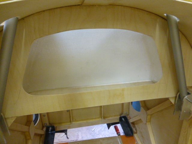

Re: Pour m'envoyer en l'air, un bel oiseau biplan !
Je reviens d'un petit séjour à Fayence, où j'ai pris quelques leçons de pilotage avec mon instructeur préféré !
Mais, j'ai aussi quelques avancées sur le fuselage que j'ai transporté dans la remorque de mon Taurus !
J'ai un peu touché à tous les travaux
j'ai stratifié le support du plexi de l'avant !!
et la partie arrière !
la finition
voilà un bon bout de fait !
côté moteur.. là aussi une belle avance !
le gabarit du master moteur, le confort de mon atelier de Suisse me manque, ici tout est coincé !!
le support bois !
un peu de mousse !
et au bout d'un moment, ça prend forme !!
c'est l'instant de vérité !
hé bien !!! ça me plait !!!
j'ai reçu le moule en polyester......je déteste.... le polyester......!!!!
Voilà .... ! La suite ces prochains jours !
Alain, la commande des flaperons est juste derrière le siège arrière et 2 tringles sont reliées
aux flaperons supérieurs !
Amitié Pierre

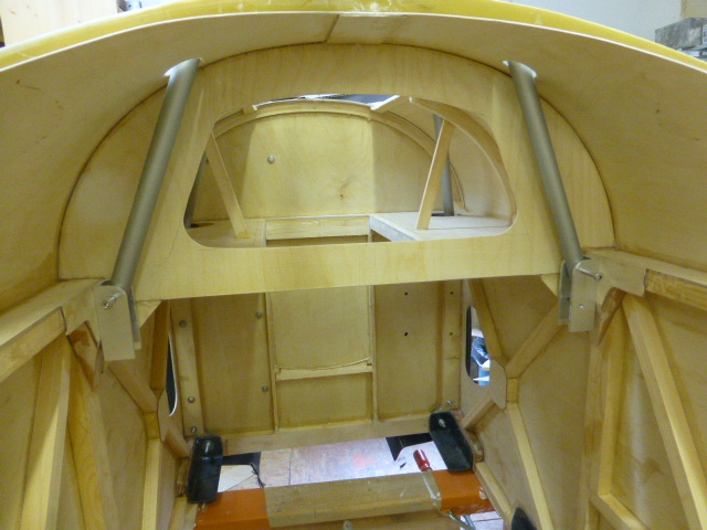

C'est toujours un réel plaisir de passer sur ce fil, une formidable aventure.
Pour le coup je comprends pas comment tu ouvres le plexi du cockpit, j'avais cru voir que c'était sur glissière mais sur la photo 3, on voit plus rien

En effet, il manquait une photo pour la compréhension du sujet !
Quand j'entreprends ce genre de modèle, je n'ai pas trop de scrupule, le plus simple et tout ce que j'ai sous la main !
Ici, je devais respecter l'encombrement du moteur, et pour le reste, des bouts de bois de la mousse et un sac de
gypse de la marque TOUT PRET, l'idéal pour ce travail ! Le seul problème, c'est la mousse pas compatible avec le mastic polyester !
alors, la solution la plus simple c'est de tout poncer et puis ensuite une bonne couche d'Epoxy pour bien isoler la mousse, ensuite un tissu de verre avec un tissu d'arrachage et après tout ce que l'on veut pour de la carrosserie, dans mon cas mastic polyester ! Après la couche finale un mastic à gicler Epoxi et ponçage final à l'eau !
des plaques de mousse sont intercalées entre les grands vides !
là c'est facile, le gypse Tout Prêt est sympa à poncer !
après avoir giclé un primer Epoxi, un peu de noir pour bien repérer les derniers défauts et c'est tout bon !!
Après des années passées à produire toutes sortes de pièces pour des clients, même l'odeur du polyester me fait horreur ! Alors quand je peux éviter de m'en servir, je le fais ! Mon atelier est déjà suffisamment occupé pour ne pas stocker trop de matériel inutile !
Et puis, cela occupe aussi mes amis !
Zeb
En ce qui concerne la verrière, tu ne peux la voir, elle est de l'autre côté !
Amitié Pierre

tout le support que l'on voit là... est à la poubelle, j'ai ruminé longtemps cette position ! C'est en volant sur une machine que je me suis rendu compte qu'il fallait simplifier !
dans cet endroit, il y a un réservoir de 40 l de carburant et les instruments de base de l'avion, je veux absolument une séparation des émanations de la benzine et du cockpit... là ou je me trouve !!
Alors j'ai sorti le grand jeu ! J'ai bricolé un modèle pour faire une séparation en fibre de verre !
un bout de bois de 8 cm d'épaisseur et vogue la galère, un peu de scotch, de la cire et c'est parti!
comme d'hab...! un peu d'époxi.. de la fibre.... !
et une demi heure plus tard.... ! Une belle pièce en fibre super légère !
après démoulage... présentation dans le fuselage !
Là ça commence de me plaire !!
De ce côté là aussi !! Mes instruments seront bien séparés !!
sur la place avant, 4 instruments de base seront à poste !

Je rêve, ou ton bout en fibre de verre n'est pas symétrique ? C'est un effet d'optique ?

tu penses ...effet d'optique !! Bien sur !!
