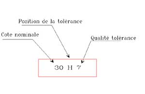

Une cote tolérancée du système ISO comprend:
1- la cote nominale
2- une lettre indiquant la position de la tolérance > Majuscule pour les alésage et minuscule pour les arbres
3- un chiffre indiquant la qualité (précision) de la tolérance
Tutoriel sur les tolérances dimentionnelles Plan-311
Tutoriel sur les tolérances dimentionnelles Plan210
Inscription des tolérances dans un dessin
Remarquez que la lettre de l'alésage est en majuscule et l'arbre en minuscule

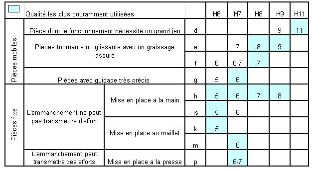

Choix des tolérances
Tutoriel sur les tolérances dimentionnelles Plan-510
Tableaux des tolérances
