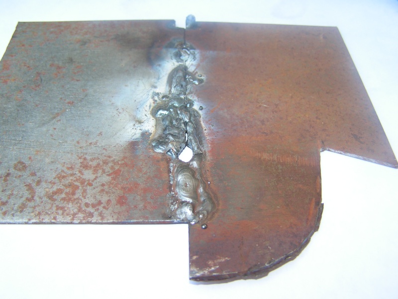

[quote="jean luc 38"]Bonjours a tous
ROGER je conserve ta proposition pour + tard quand je serai - surbooké et pars-que je n'aime pas rester sur un échec , mais je te préviens il va te falloir une bonne dose de patience avec un élève comme moi ......bon a la demande général je te poste mes 1eres pseudo soudures
Je dirais dans ce cas : 1 manque de nettoyage de la zone a souder
2 tu manques de repaire (mauvaise vision de la zone a souder) >> réglage du casque > couleur du verre
> tait de craie sur la zone + éclairage
3 en soudant la descente de la baguette n'est pas régulière tu essaye de rattraper cela laisse un vide dans la soudure >> La baguette reste près du bain de fusion > l'intensité donnée n'est qu'un repaire > réglage sur une pièce martyre
au début essayé avec cordon cour
Ah j'avais prévenus ,,, aille pas sur la tête
2 bouts de tôle de 1.5 mn bord a bord avec baguette de 2 et le poste réglé pour le diamètre de la baguette
2eme essais avec bout + gros baguettes de 2.5 et un peu plus de jus
Dans le cas de deux pièces différentes on dirige la baguette + vers la pièce + épaisse ,il y a encore d'autres facteurs qui intervienne mais rien de très compliqué
Manque flagrant d'intensité
L'effort est là ne te décourrage pas
