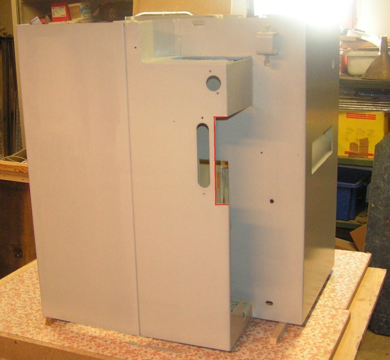

le souci avec les pièces comme elles ont été conçues il y a une bonne dizaine d'années , c'est le porte a faux du moteur (16 kg ) par apport a la tige filetée de l’ascenseur et il était fréquent de soulager sous le moteur d'une main pendant une remontée pour faciliter le moulinage du volant .
la machine avant

la modife que je veux essayer d'apporter s'est de rapprocher le moteur le plus possible de la tige filetée
pour ce faire il faut
--decouper un peu dans la caisse (chose faite avant peinture
![Transformation & amélioration de ma combinée SICAR - Page 6 Copie_15](https://i.servimg.com/u/f18/19/14/20/92/copie_15.jpg)
position du moteur avant
![Transformation & amélioration de ma combinée SICAR - Page 6 Pict1356](https://i.servimg.com/u/f18/19/14/20/92/pict1356.jpg)
et apres avec modification des fixations du moteur sur le support par perçage et taraudages des nouvelles
![Transformation & amélioration de ma combinée SICAR - Page 6 Pict1357](https://i.servimg.com/u/f18/19/14/20/92/pict1357.jpg)
décaler d'environ 3 cm , c'est pas grand chose , mais ça change radicalement le fonctionnement de l'ascenseur
pour être honnête je ne m'attendais pas a autant de différence

Bref, pour moi, le seul truc que je ne comprends pas, c'est le crayon rouge qui jure un peu.
À quoi sert-il ?
@+ Pégui

le crayon rouge ( merci je le cherchais) il se trouve la a la place de la vis de blocage de l'arbre de toupie , pour déterminer la hauteur maxi du bloc moteur, pour concevoir un carter de protection qui va cacher fermer le bloc toupie
et pour " ALICE sa GLISSE " m'en vais mettre un panneau de signalisation sol glissant j'veux pas d 'blessés dans l'assistance

![Transformation & amélioration de ma combinée SICAR - Page 6 Pict1724](https://i.servimg.com/u/f21/19/14/20/92/pict1724.jpg)
voila une étape de plus de fini , la suite bientôt
