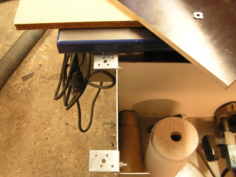

bonjour a tous

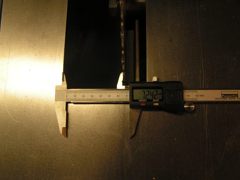

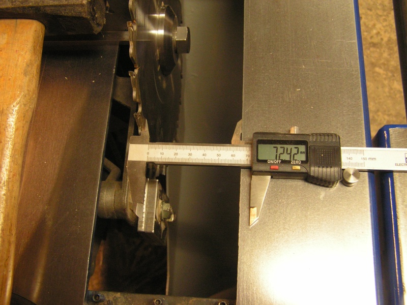

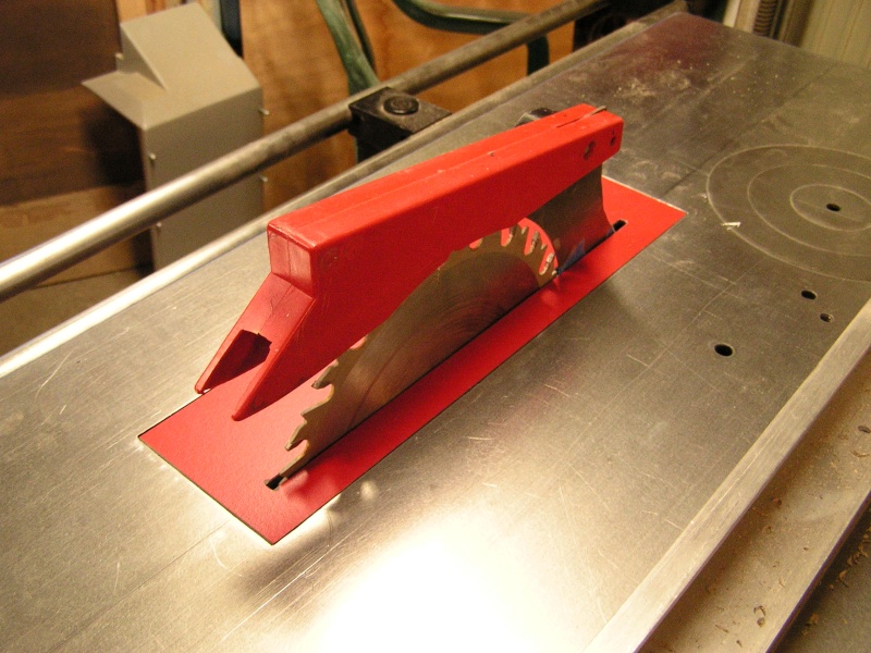

donc aujourd’hui début de réglage du chariot en hauteur et course parallèle à la lame
pour commencer j'ai vérifier le parallélisme de la lame par apport a la table ainsi que la perpendicularité
je me suis servi du bord de la saillie qui est bien droit comme référence
![Transformation & amélioration de ma combinée SICAR - Page 7 Pict1727](https://i.servimg.com/u/f21/19/14/20/92/pict1727.jpg)
![Transformation & amélioration de ma combinée SICAR - Page 7 Pict1728](https://i.servimg.com/u/f21/19/14/20/92/pict1728.jpg)
![Transformation & amélioration de ma combinée SICAR - Page 7 Pict1729](https://i.servimg.com/u/f21/19/14/20/92/pict1729.jpg)
si mon équerre à chapeau est juste je devrais etre pas mal
ceci fait je suis passé au chariot
réglage de la hauteur un chouille + haut que la table , reglé avec une cale de mécano de 15 dixièmes d'épaisseur
![Transformation & amélioration de ma combinée SICAR - Page 7 Pict1730](https://i.servimg.com/u/f21/19/14/20/92/pict1730.jpg)
et le plus dur (long) réglage du parallélisme de la course du chariot
pour ce faire vérification de la rectitude et de la largeur de ma règle alu et maintient juste contre la lame
fixation sur le chariot d'un point de référence et jouer sur les exentriques pour -----------------------------------------------------------------------------------------------------------------------------------------enfin y arriver ouff!!!!!! on touche plus a rien on bloque tout et a voir le bol d'etre si juste j'vais p'etre aller faire un loto
![Transformation & amélioration de ma combinée SICAR - Page 7 Pict1731](https://i.servimg.com/u/f21/19/14/20/92/pict1731.jpg)
![Transformation & amélioration de ma combinée SICAR - Page 7 Pict1732](https://i.servimg.com/u/f21/19/14/20/92/pict1732.jpg)
voila il reste a remettre le guide de coupe sur le chariot et sa butée que je serre avec une presse en C
![Transformation & amélioration de ma combinée SICAR - Page 7 Pict1733](https://i.servimg.com/u/f21/19/14/20/92/pict1733.jpg)
![Transformation & amélioration de ma combinée SICAR - Page 7 Pict1734](https://i.servimg.com/u/f21/19/14/20/92/pict1734.jpg)
![Transformation & amélioration de ma combinée SICAR - Page 7 Pict1735](https://i.servimg.com/u/f21/19/14/20/92/pict1735.jpg)
mais j'me dit que arriver a ce stade je dois pouvoir faire mieux , surtout que le système de fixation de ce guide sur le chariot se fait par boulonnage avec réglage pour l'angle mais reste un peu souple (vis en M8) donc pas top, et pas de support compas ou coulissant pour la reprise du poids du chariot en porte a faux
![Transformation & amélioration de ma combinée SICAR - Page 7 Pict1736](https://i.servimg.com/u/f21/19/14/20/92/pict1736.jpg)
voila pour aujourd'hui

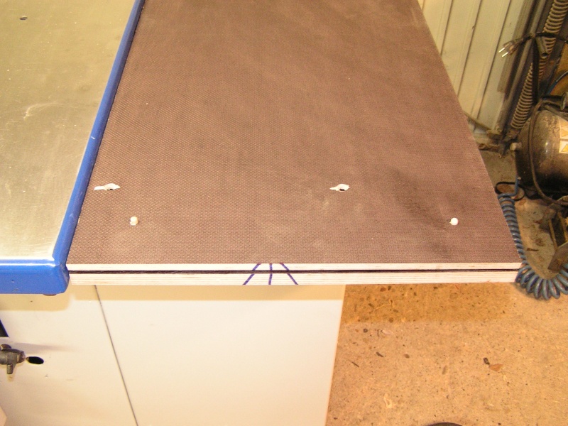

Bonsoir a tous
JAJA pour le lien je ne connaissais pas ce site (il est maintenant épinglé dans les favoris ) et il y a de très bonnes idées a prendre

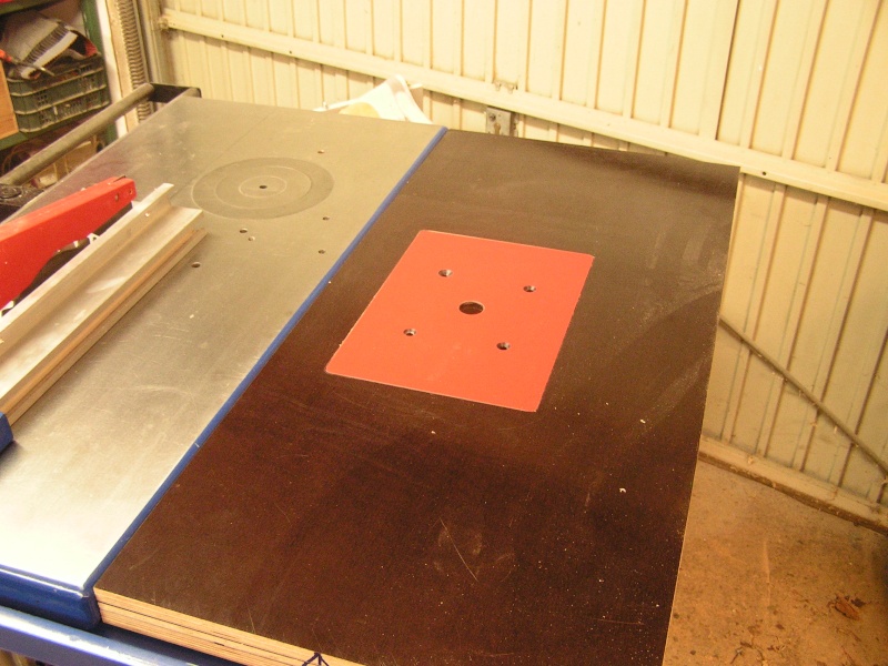

pour la suite de la transformation du 1er bâti (scie toupie ) j'ai commandé un peu de ferraille pour revoir la copie du petit chariot et lui faire un bras support en compas ayant des doutes sur la réalisation d'un coulissant dans l'espace disponible (je vais faire un model en bois pour valider mon choix )
j'ai un doute aussi sur la façon (matière) pour faire la rallonge de table dans laquelle je vais installer encastrer ma grosse def et rails alu de guidage (T track)
la table de la machine fait 40 mn épaisseur et je dois donc m'en approcher
1 ere possibilité = 2 CP okoumé en 18mn collés ensembles et un stratifié sur chaque face pour contrebalancer
2 eme possibilité = j'ai aussi suffisamment de CP filmé en 1er choix très dur en 15 et 9 mn , c'est mon préféré mais j'ai un doute sur la résistance du collage du sandwiche avec le traitement de surface de ce CP , et quelle type de colle utiliser en ayant soin de rayer poncer les surfaces de collage
dans l'attente de vos réponses ,solution que vous allez me proposer je vous remercie de me suivre

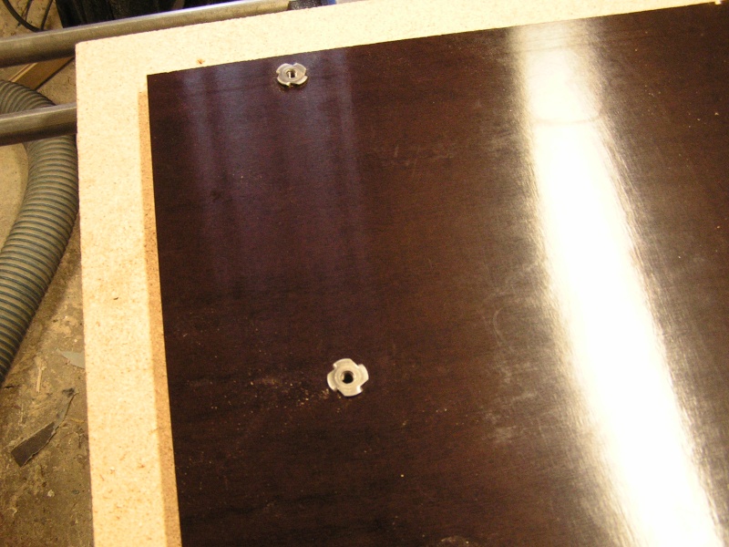

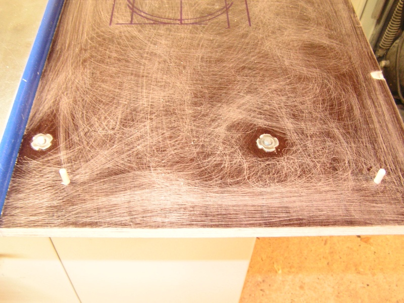

Bonsoir a tous
pour la rallonge de table le choix se porte sur du CP filmés en 15 / 10 /15 , par contre je ne sais pas trop quelle type de colle utiliser pour les coller ensemble après avoir poncer les faces qui seront collées
colle blanche tradi ou PU ?

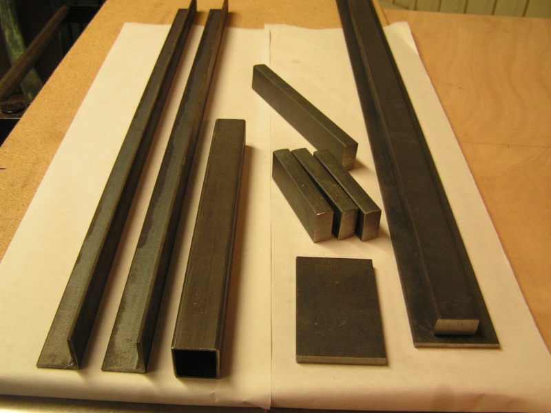

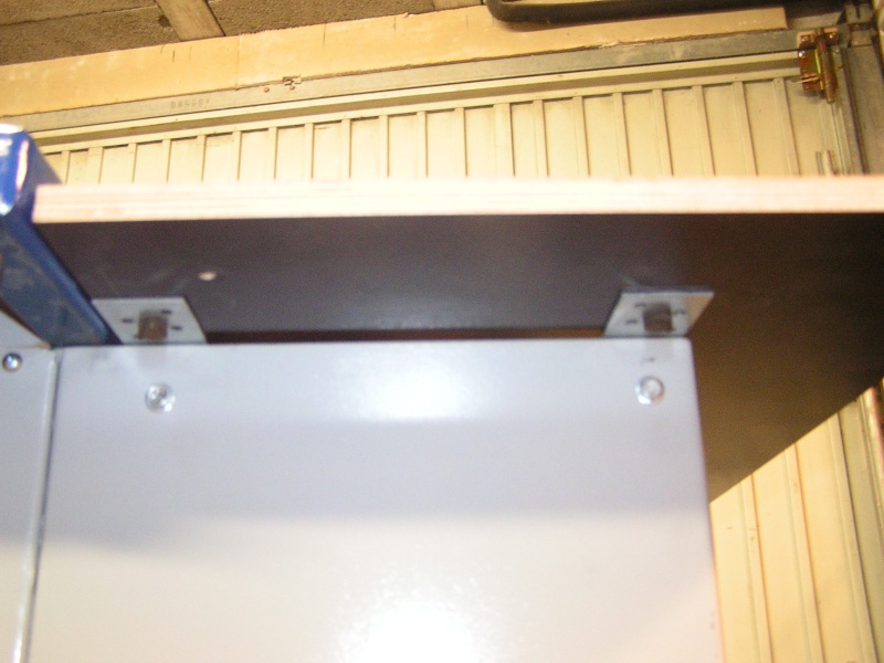

bon pour le moment , j'ai récupéré ma féraille pour refaire le rail et l'étrier du guide , ainsi que l’extension du chariot
![Transformation & amélioration de ma combinée SICAR - Page 7 Pict1737](https://i.servimg.com/u/f21/19/14/20/92/pict1737.jpg)
le rail sera fait avec un fer plat de 60x6 et un plat de 30x15 de 850 de long
perçage du plat de 60 pour les fixation à la table, à l'identique de l'ancien
et près à être pointer souder par points de 2 a 3cm alterner pour éviter la déformation
![Transformation & amélioration de ma combinée SICAR - Page 7 Pict1738](https://i.servimg.com/u/f21/19/14/20/92/pict1738.jpg)
j'ai pris un profilé de 15 mn pour pouvoir fixer un ruban millimétré
![Transformation & amélioration de ma combinée SICAR - Page 7 Pict1739](https://i.servimg.com/u/f21/19/14/20/92/pict1739.jpg)
voila près a être souder
![Transformation & amélioration de ma combinée SICAR - Page 7 Pict1740](https://i.servimg.com/u/f21/19/14/20/92/pict1740.jpg)

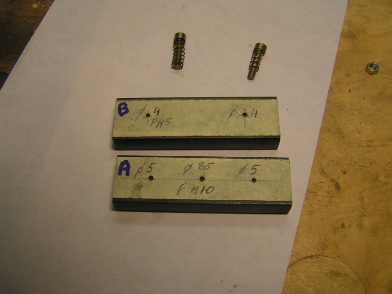

pour l'étrier composé de plusieurs pièces la précision de pointage soudage vas être primordial heureusement pour moi , mon pote soudeur est une vrai pointure
l'étrier donc est constitué d'un fer plat pièce (C)de 100x60x et 8 d'épais et de 2 plats pièces (A&D)de 100x30x15 soudés ensembles , la pièce (B) est un mors qui serrera le rail par la poignée visse de 10 que j'ai déjà refaite a travers le taraudage de la piece A ,la piece B sera guidé par 2 visses a travers de A également
la piece E de 200x30x15 sera souder sur C perpendiculairement, suis je clair ,Humm c'est plus difficile a expliquer qu'a faire

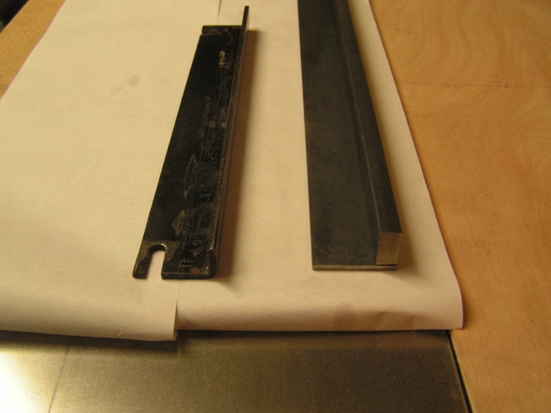

![Transformation & amélioration de ma combinée SICAR - Page 7 Copie_10](https://i.servimg.com/u/f21/19/14/20/92/copie_10.jpg)
voila ce que cela devrai donner a coté de l'ancien
![Transformation & amélioration de ma combinée SICAR - Page 7 Pict1741](https://i.servimg.com/u/f21/19/14/20/92/pict1741.jpg)
tracage des perçages
![Transformation & amélioration de ma combinée SICAR - Page 7 Pict1742](https://i.servimg.com/u/f21/19/14/20/92/pict1742.jpg)
![Transformation & amélioration de ma combinée SICAR - Page 7 Pict1743](https://i.servimg.com/u/f21/19/14/20/92/pict1743.jpg)
voila toutes les pièces sont percées, taraudées et chanfreinées avant soudures
![Transformation & amélioration de ma combinée SICAR - Page 7 Pict1744](https://i.servimg.com/u/f21/19/14/20/92/pict1744.jpg)
le tout devrais me donner cela , avec un peu plus de rigidité sur le guide alu vu que la pièce E est plus longue et épaisse , enfin j’espère
![Transformation & amélioration de ma combinée SICAR - Page 7 Pict1745](https://i.servimg.com/u/f21/19/14/20/92/pict1745.jpg)
![Transformation & amélioration de ma combinée SICAR - Page 7 Pict1746](https://i.servimg.com/u/f21/19/14/20/92/pict1746.jpg)

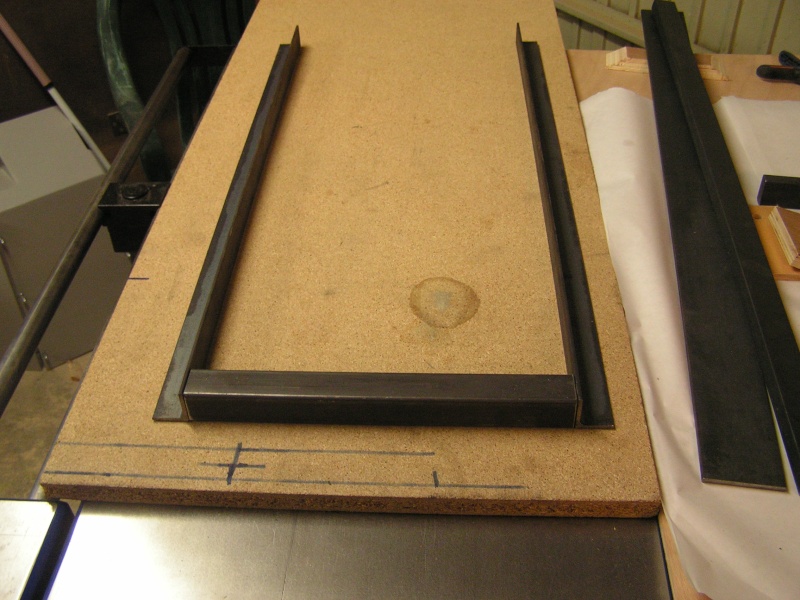

il reste le cadre de l’extension du chariot
![Transformation & amélioration de ma combinée SICAR - Page 7 Pict1747](https://i.servimg.com/u/f21/19/14/20/92/pict1747.jpg)
![Transformation & amélioration de ma combinée SICAR - Page 7 Pict1748](https://i.servimg.com/u/f21/19/14/20/92/pict1748.jpg)
plus qu'a attendre mardi ,pour une journée soudures
voila c'est tout pour aujourd'hui

Re: Transformation & amélioration de ma combinée SICAR
bonjour a tous
j'ai pas résister et j'ai fait un montage prudent des pièces fraîchement peintes sèches mais pas dur pour voir ce que ça donne
tout d'abord la table rallonge est constituée d'un sandwich de CP "filmé ou backelisé "(je ne connais pas le terme exact) 2 de 15 mn et 1 en 10 au milieu soit 40 mn épaisseur , cette table est fixée au bati par 4 boulons m 8 sur des équerres de charpentes et des inserts M8 encastrés dans la 1ere épaisseur 4 tourillons servent de pions d'alignement lors du collage pour évité la glisse au serrage
mes tests pour la colle = la colle blanche classique va très bien et la PU aussi , la colle néoprène hormis le faite d’être plus délicate dans la phase collage des pièces entre elles , n'a pas été très performante pourtant sèche au touché avant de presser les 2 pièces ensembles le joint de colle n'a pas résister au ciseau a bois enfoncé dans le joint de colle alors qu'avec les 2 autres colles le joint a très bien résisté,c'est les plis du CP qui on lâché
cela dit la table ne sera pas collé tout de suite pour effectuer les usinages pour la def
mes 3 morceaux débités
![Transformation & amélioration de ma combinée SICAR - Page 7 Pict1749](https://i.servimg.com/u/f21/19/14/20/92/pict1749.jpg)
pose des insert
![Transformation & amélioration de ma combinée SICAR - Page 7 Pict1750](https://i.servimg.com/u/f21/19/14/20/92/pict1750.jpg)
pose des equerres
![Transformation & amélioration de ma combinée SICAR - Page 7 Pict1751](https://i.servimg.com/u/f21/19/14/20/92/pict1751.jpg)
![Transformation & amélioration de ma combinée SICAR - Page 7 Pict1815](https://i.servimg.com/u/f21/19/14/20/92/pict1815.jpg)
![Transformation & amélioration de ma combinée SICAR - Page 7 Pict1816](https://i.servimg.com/u/f21/19/14/20/92/pict1816.jpg)
mise en place du 2eme panneau
![Transformation & amélioration de ma combinée SICAR - Page 7 Pict1817](https://i.servimg.com/u/f21/19/14/20/92/pict1817.jpg)
et le 3eme
![Transformation & amélioration de ma combinée SICAR - Page 7 Pict1818](https://i.servimg.com/u/f21/19/14/20/92/pict1818.jpg)
voila pour la table rallonge sur laquelle il reste les alaises a faire et encastre la DEF
pour le rail et l'etrier du guide , apres la journée de mardi ou ils on ete soudés
j'ai piquer brosser meuler les points de soudures pour arrondir les angles
et préparer avant peinture
![Transformation & amélioration de ma combinée SICAR - Page 7 Pict1819](https://i.servimg.com/u/f21/19/14/20/92/pict1819.jpg)
![Transformation & amélioration de ma combinée SICAR - Page 7 Pict1820](https://i.servimg.com/u/f21/19/14/20/92/pict1820.jpg)
![Transformation & amélioration de ma combinée SICAR - Page 7 Pict1821](https://i.servimg.com/u/f21/19/14/20/92/pict1821.jpg)
et j'ai pas pu résister a tout poser délicatement pour voir le rendu
et le guide a peine serré juste au contact n'a plus de souplesse a l'autre extrémité
![Transformation & amélioration de ma combinée SICAR - Page 7 Pict1822](https://i.servimg.com/u/f21/19/14/20/92/pict1822.jpg)
![Transformation & amélioration de ma combinée SICAR - Page 7 Pict1823](https://i.servimg.com/u/f21/19/14/20/92/pict1823.jpg)

Bonjour a tous
bon après une p'tite période d’absence il est temps de ce remettre au boulot
donc a ce jour la rallonge de table est finie d'usiner pour la DEF et le "sandwich " a été collé , la plaque support de DEF est tirée d'une plaque en 9 mn épaisseur de résine stratifiée des 2 faces ( c'est très dure et rigide ) et comme il en restait un peu de cette plaque j'ai aussi changé la plaque de la circulaire
la plaque sur sa tranche
![Transformation & amélioration de ma combinée SICAR - Page 7 Pict1812](https://i.servimg.com/u/f68/19/14/20/92/pict1812.jpg)
la plaque percée pour fixer sous la DEF par des visses TF BTR 20x6 et le trou central en 25 ( j'ai pas de fraises plus grosses pour le moment )
![Transformation & amélioration de ma combinée SICAR - Page 7 Pict1813](https://i.servimg.com/u/f68/19/14/20/92/pict1813.jpg)
usinage de la table pour encastrer la plaque
![Transformation & amélioration de ma combinée SICAR - Page 7 Pict1815](https://i.servimg.com/u/f68/19/14/20/92/pict1815.jpg)
la voici en place
![Transformation & amélioration de ma combinée SICAR - Page 7 Pict1814](https://i.servimg.com/u/f68/19/14/20/92/pict1814.jpg)
puis perçage fraisage et pose d'inser pour la fixation de la plaque avec les même visses citées plus haut
et la DEF en place
![Transformation & amélioration de ma combinée SICAR - Page 7 Pict1816](https://i.servimg.com/u/f68/19/14/20/92/pict1816.jpg)
et avec la chute de la plaque j'ai remplacé ça
avant ( les visses de reglage de hauteur sont déjà réglées pour la nouvelle plaque qui est plus épaisse 9 au lieu de 6 )
![Transformation & amélioration de ma combinée SICAR - Page 7 Pict1817](https://i.servimg.com/u/f68/19/14/20/92/pict1817.jpg)
après avec une petite modification du couteau diviseur pour qu'il puisse descendre sans toucher la plaque et le systen de fixation de la cape plus rapide sans tout devisser
![Transformation & amélioration de ma combinée SICAR - Page 7 Pict1818](https://i.servimg.com/u/f68/19/14/20/92/pict1818.jpg)
![Transformation & amélioration de ma combinée SICAR - Page 7 Pict1819](https://i.servimg.com/u/f68/19/14/20/92/pict1819.jpg)
a bientôt pour la suite
Jluc
Bonjour a tous
ROGER
oui je vais bien ,
il y a bien un ascenseur mais pas d'inclinaison
et j'ai modifié la forme arrière du couteau pour ne pas toucher la plaque a la montée ou descente du bloc lame
cela a impliqué d'enlever la cape pour escamoter la lame sous la table , donc modifier le system de fixation de la cape sur le couteau sans avoir a tout dévisser et c'est relativement rapide
Jluc
oui je vais bien ,

bonjour Jean Luc,
de mieux en mieux, ça doit te démanger de faire des copeaux !
une petite question concernant ta défonceuse, tu as prévu un guide et des sécurités ?
j'envisage de bidouiller un machin pour mettre la mienne à l'envers sans pour autant lui faire un meuble dédié, mais je m'interroge sur le guidage et les sécurités, je vais donc suivre tes solutions,
- Messages : 2315
Points : 3171
pour les copeaux il va falloir encore patienter un peu
mais la scie et toupie sont opérationnelles même si il reste quelques points a fignoler notamment : les alaises de rallonges , les bandes métrique sur le guide et le rail de guidage , finir la mise au point du bras coulissant support chariot , et la pose de 2 portes de visite sur la DEF et moteur scie
et bien sur un petit guide pour la DEF et 2 rails type T track a encastrer dans la rallonge de part et d'autre de la DEF
une fois tout cela fini j'attaque la degau/rabot
