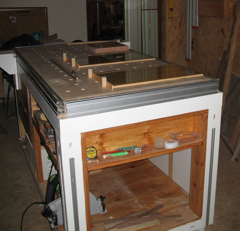

Demain je reçois le MKII et les abrasifs,en attendant je suis prêt (enfin j'espère):
Les ciseaux et rabots n'ont qu'à bien se tenir.

Bonsoir JeanPierre, et à tous. Tu vas coller 2 bandes sur chaque " marbre ", soit 4 grains? C' est ainsi que j' ai fait, mais sur une seule vitre de 8 mm d' épaisseur, 600 de long et 460 de large. Comme c' est lourd ( tant mieux, c' est stable ), j' ai fixé une poignée solide pour manipuler l' engin et le ranger debout.

Re. Meta bene: je m' en sert pour tout: ciseaux, rabots et fers de dégau-rabot.

Oui,c'est bien ça deux grains par plaque.Pas bête la poignée,on ne pense jamais à tout.

Belle installation sur l'établi de Jean-Pierre, les ciseaux et rabots n'ont qu'à bien se tenir.
Après avoir bien longtemps hésité, pour des raisons de coût, pour l'achat de pierres, je crois bien que je vais vous copier avec la méthode "marbre (en verre) et papiers abrasifs et MKII.
Cela me semble bien plus raisonnable que les pierres japonaises.
Reste à choisir une gamme fiable en approvisionnement et qualité.
