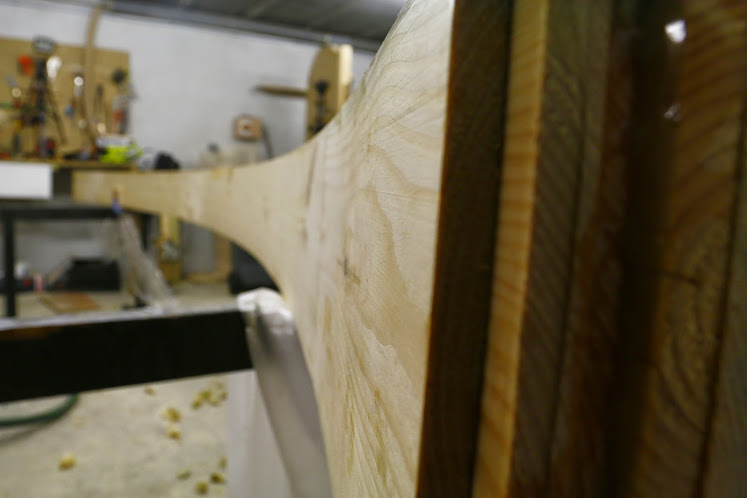

Une passerelle et un filet/hamac au dessus du séjour - Page 6 Empty Re: Une passerelle et un filet/hamac au dessus du séjour
Message  toutenbois Mer 13 Aoû 2014 - 20:30
En attendant la vidéo du collage...
La voici démoulée...
Une passerelle et un filet/hamac au dessus du séjour - Page 6 _MG_8531
Une passerelle et un filet/hamac au dessus du séjour - Page 6 _MG_8517
Une passerelle et un filet/hamac au dessus du séjour - Page 6 _MG_8518

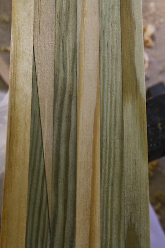

Message  6°sens Mer 13 Aoû 2014 - 21:25
Samuel,
Je viens de relire très vite tout ton post.
Sur mon écran j'ai beaucoup de touches vertes sur tes poutres.
Il semble que tu ne dis pas quelle est cette essence.
Je suppose que c'est un bois local.
Tu peux nous dire, STP ?
Messages : 9441
Message  grosb Mer 13 Aoû 2014 - 21:29
Superbe dernière photo avec un raccord en sifflet magnifique (aussi appelé scarff en marine me semble-t-il? Les spécialistes me reprendront.  Very Happy
En fait on dirait une belle poutre industrielle (au sens noble bien sûr), mais toute faite à la main, elle est vraiment très très réussie.
Impatient de voir la vidéo!
Merci encore pour le partage, amicalement, Bernard.
Messages : 5697
Points : 7314
Message  toutenbois Mer 13 Aoû 2014 - 21:50
Renaud c'est simplement du pin traité classe 4, ici on ne trouve que ça comme bois de charpente.
Il me semble avoir lu dans les DTU au moment de la fabrication de notre maison qu'il faut augmenter de 1 la classe d'utilisation des bois à la Réunion.
C'est pas top en intérieur, mais comme la maison est presque toujours ouverte au alizés ...

Message  toutenbois Jeu 14 Aoû 2014 - 15:01
Fred M a écrit:Bonjour,
tu n'as pas eu de souci avec la courbure ? elle est restee parfaitement identique a celle du moule ou bien ?
elle a bougé d'un petit cm, rien de bien grave à cette échelle
Messages : 2049
Points : 4170
Message  FredM Jeu 14 Aoû 2014 - 15:05
toutenbois a écrit:elle a bougé d'un petit cm, rien de bien grave  à cette échelle
d'ac et à mieux regarder tes photos, de toute façon tu n’étais pas contrait par la position de l’extrémité de la poutre qui n'arrive pas sur le poteau..
puis je te demander également pourquoi ta passerelle ne fait pas le tour, à gauche sur ta photo ? penses tu rajouter des lames par la suite ou as tu une raison de n'en rien faire ?
cordialement
fred
Messages : 4122
Message  toutenbois Jeu 14 Aoû 2014 - 16:04
C'est la place pour la trémie d'escalier, regarde le plan de la première page
