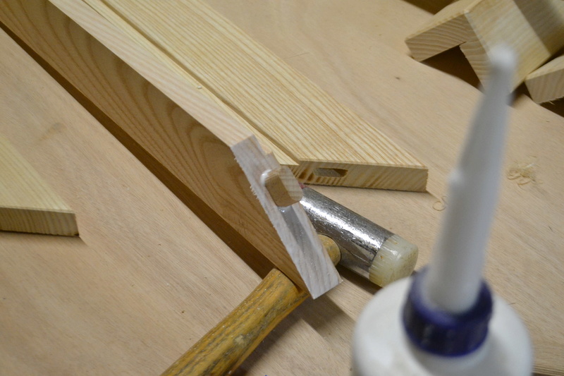

detail de collage
je ne garni pas trop le joint et j’évite de déborder sur la face interne, trop difficile de poncer dans l'angle,
je scotch pour la mise en place puis je serre les 2 pièces simultanément , on peu voir l'arrête qui joint impeccablement
sans avoir a se casser la tête j’essaie de plus en plus au delà de la technique d'être pragmatique pour gagner du temps
et on vas par ce post s'en apercevoir pas de perte d’énergie de l'efficacité .

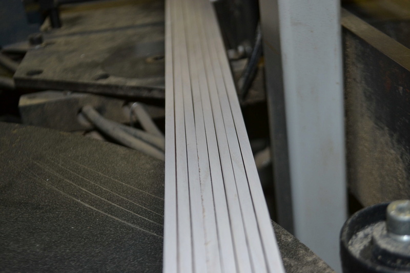

débit des panneaux plaqué frêne je vais être obligé de d’aléser les chant pour cela je decide
de plaquer des alaises de 5 mm en tirant ces pièces dans des reste de panneaux et de bois récupéré des
coupes de chantier et que je met de coté (économie)
meubles pour SEJOUR Dsc_0017
les chants sont tiré a 23 mm pour la plaqueuse
meubles pour SEJOUR Dsc_0021
meubles pour SEJOUR Dsc_0019
meubles pour SEJOUR Dsc_0018
meubles pour SEJOUR Dsc_0020
je repasse les chants a la raboteuse pour eviter de voir un lit de colle trop important entre l'alèse et le panneau
réglage du programme de la plaqueuse.
meubles pour SEJOUR Dsc_0023
meubles pour SEJOUR Dsc_0022
je place les alèses dans le chargeur
meubles pour SEJOUR Dsc_0026
meubles pour SEJOUR Dsc_0024
meubles pour SEJOUR Dsc_0025
