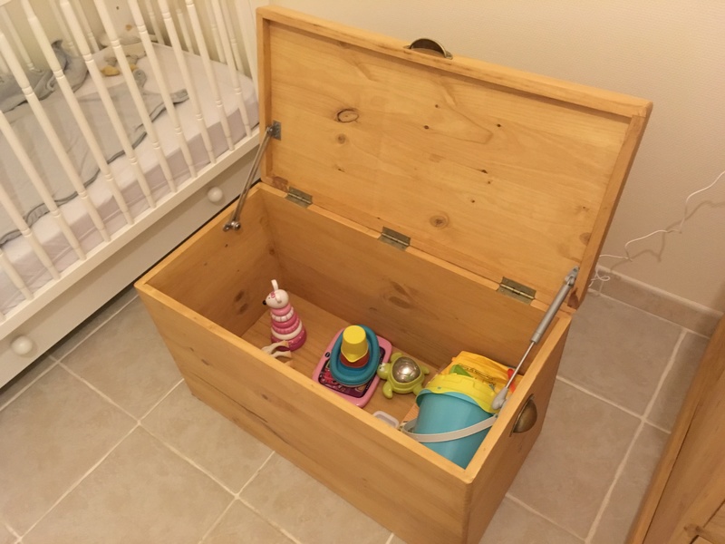

Comme je rêvais d'en avoir un quand j'étais gosse, j'ai ajouté un coffre à jouet. Tout est collé dans des feuillures, les seules vis sont pour la quincaillerie. Fermé,
Meubles pour bébé Img_1021
Ouvert.
Je vais remplacer le vérin de cuisine par un compas plus classique que j'ai en stock, et rajouter une poignée sur le couvercle.

Par la suite ça fera une commode bien sympa pour sa chambre. Pour le coffre à jouets, le vérin est une bonne formule pour éviter un accident de doigts quand il commencera à jouer. Ces fermetures supérieures sont à sécuriser car lourdes et la compression vers les charnières souvent grave par écrasement.
Yves
Merci.
Les tiroirs ne coincent pas, non. Le vérin est surement une bonne formule, mais pas celui-ci : il freine l'ouverture, mais pas la fermeture ... Le bon vieux compas fera mieux l'affaire, je pense. Lui, il freine tout Very Happy

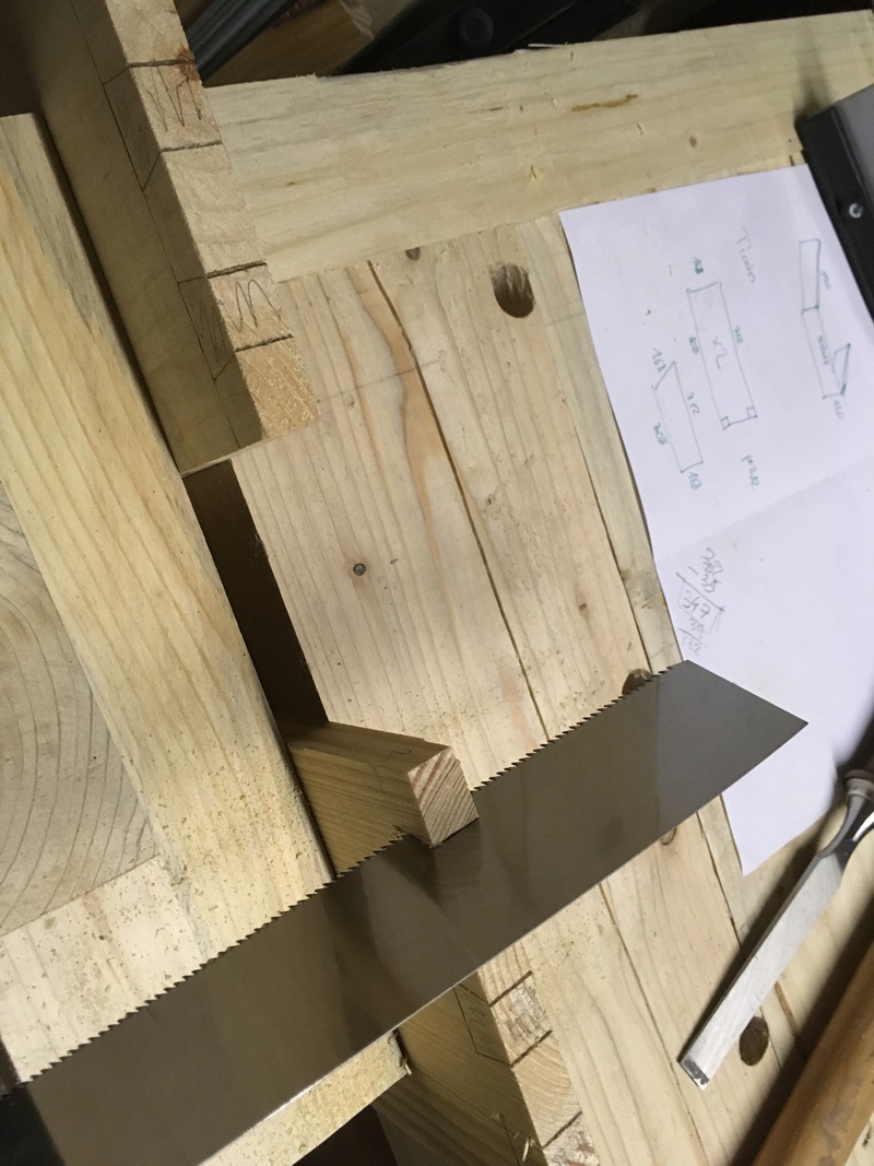

Découpe de la baguette qui est venue compenser mon erreur de rainure.
Meubles pour bébé Img_1234
Rabotage de ladite baguette. Ensuite, j'ai poncé les extrémités des queues d'aronde. C'est long et chiant, il va vraiment falloir que j'achète un rabot de paume pour le bois de bout.

puisque tu le dis. Mais le compas est une véritable guillotine pour les petits doigts et surtout quand il jouent à plusieurs. Je dis ça, je dis rien.

D'un coup, tu me mets le doute. Quand je parle de compas, je parle de ça :
Meubles pour bébé Img_1243
Sauf qu'en fait, c'est un coulisseau, je viens de découvrir le terme. Désolé pour la confusion qui t'a légitimement fait mettre en cause la sécurité de ma fille. Penses tu que le modèle que je montre présente un danger ?

effectivement c'est  pas un compas et si tu le serres je ne pense pas qu'il y ait problème, c'est bien moins dangereux qu'un compas. Tu verras, l'éducation des enfants apporte beaucoup de bonheur (pour moi 3 enfants) et certains étant très tôt très inventifs, on ne peut pas penser à tout. Si je te parles des charnières, c'est du vécu chez des amis et essaye de laisser ton doigt avec le poids du couvercle et l'effet levier, c'est pas la charnière qui s'arrache!

[...] essaye de laisser ton doigt avec le poids du couvercle et l'effet levier, c'est pas la charnière qui s'arrache!

Oui, j'imagine très bien l'effet d'écrasement, ça peut en effet faire du dégât ...
