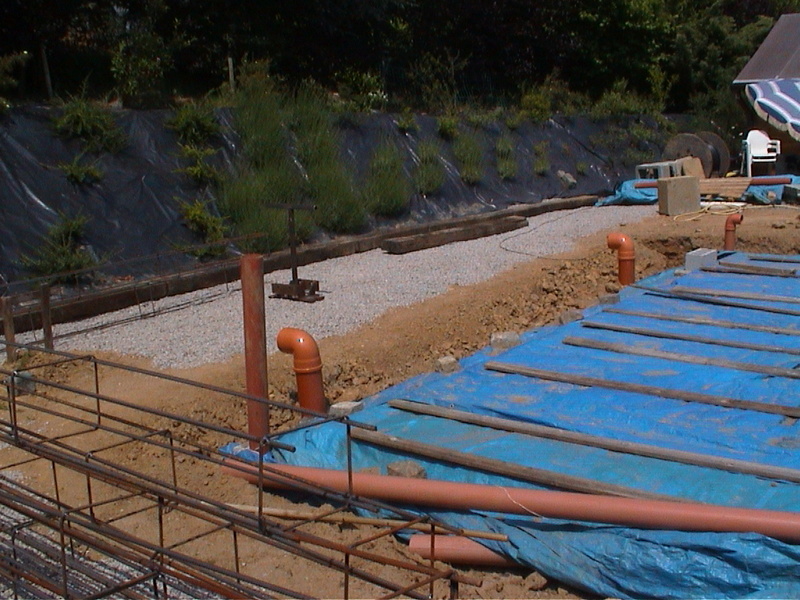

![Construction de la maison de mon fils - Page 4 1421-d10](https://i.servimg.com/u/f39/15/51/91/38/1421-d10.jpg)
Sortie devant le salon entrée des câbles vide ventilé C en face bouche aération + entrée aspiration pompe 2_

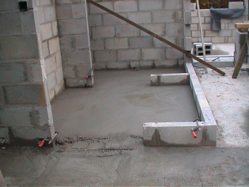

Entrée cave cadre utilisé pour la coulée d'une poutre qui rattrape l'épaisseur des hourdis , mur porteur cave sass d'entrée

Mon fils ,l'architecte, et moi avons fait toutes les situations des pièces ? Beaucoup de discutions pour les blocs qu' il voulais moins large 14 au lieu de 19. il y a eu quelques stuttt venant de lui (il était a ses débuts), les tubes du WC SDB parents tombaient sur le plan dans le salon .
Pas de hauteur suffisante pour les décharges WC BSD , décharge dans V Ventilé passait dans un linteau de 19cm la décharge 11cm.
Le toit de l'avancée SAM n'était pas correct ,il avait indiqué sur le plan zone difficile
Une erreur de 40cm dans le plan ,avancée plus avant .La corniche arrière de la maison se plantait dans le toit du sass 1é étage ,un dénivelé au rez salon plus bas de 20cm normal c'était prévu, mais il n'avait pas tenu compte pour le premier niveau conclusion un tour de blocs suppl sur le périmètre de la maison .
Et le garage on ne savais pas entrer la voiture il manquait deux rangs de blocs , j'ai pu corrigé sans trop de difficulté tout les problèmes . Le problème du toit de l'avancée m'a prit un mois entier je ne dormais plus ,je ne pouvais pas augmenter la hauteur de la maison, je ne savais plus changer les niveaux au sol , j'ai pu changer l'angle du toit là j'ai du tricher
La maison fait 250 m²
