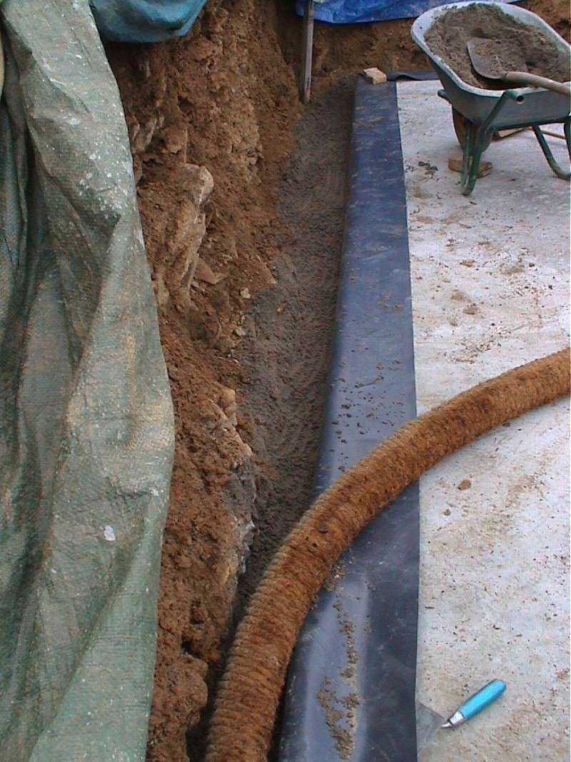

Replier le diba sur la dalle rendra les champs de celle- ci hermétique à l'eau en plus du plastifiant professionnel ajouté au béton et des bâches.
![Construction de la maison de mon fils - Page 3 982-5110](https://i.servimg.com/u/f39/15/51/91/38/982-5110.jpg)
Pose du drain 100 mm sur le périmètre

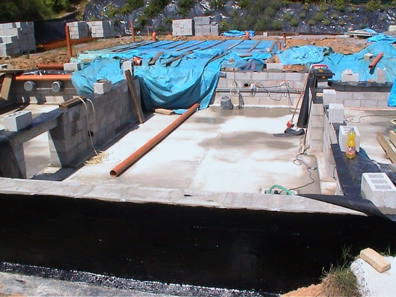

Après le badigeon avec plastifiant en deux couches sur les murs, c'est le tour du coaltar peint par mon épouse en deux couches également
![Construction de la maison de mon fils - Page 3 1056-d10](https://i.servimg.com/u/f39/15/51<br /><br />/91/38/1056-d10.jpg)
2 Tubes venant des citernes aspiration des pompes 1 et 2 en socarex + un départ vers un robinet ext + un tube pour le
courant chalet

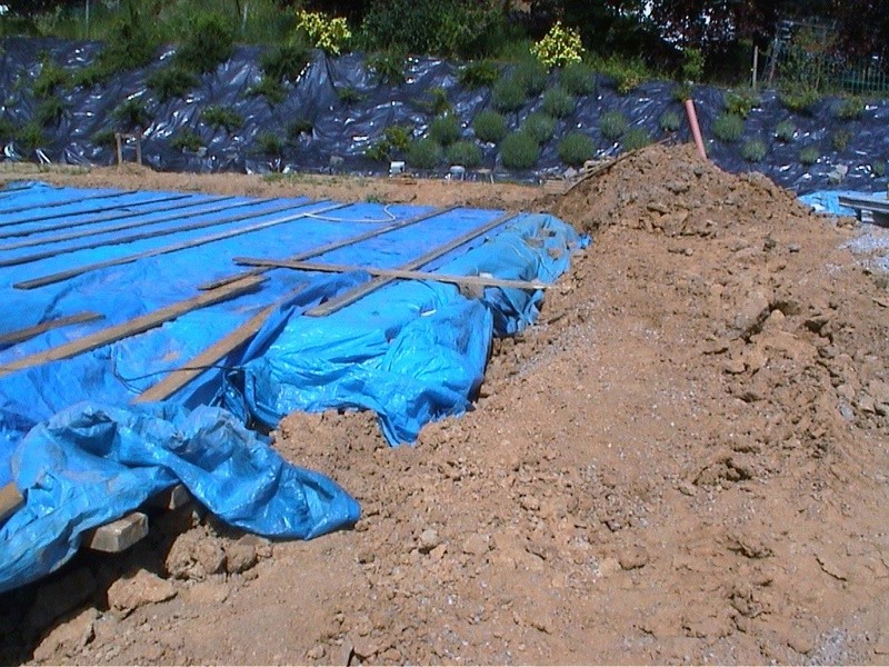

La bâche isole les caves des pluies des planche posé sur les mur soutienne cette dernière ,me permet d'y mettre mes outils

![Construction de la maison de mon fils - Page 3 Dsc00016](https://i.servimg.com/u/f62/15/51/91/38/dsc00016.jpg)
Sur tout le périmètre un diba est posé contre la terre et maintenue avec des chutes de fer à béton

![Construction de la maison de mon fils - Page 3 1288-d10](https://i.servimg.com/u/f39/15/51/91/38/1288-d10.jpg)
Pose des bâches sur les taluts, annonce forte pluie

![Construction de la maison de mon fils - Page 3 1405-d10](https://i.servimg.com/u/f39/15/51/91/38/1405-d10.jpg)
Le vide ventilé est divisé en trois pièces ,celle-ci C _ B _ A
Derrière les linteaux un puisard sera utilisé avec une pompe pour vider les eaux et ne pas se retrouver dans les caves pendant les travaux

Placement du platon
![Construction de la maison de mon fils - Page 3 1415-d10](https://i.servimg.com/u/f39/15/51/91/38/1415-d10.jpg)
Coaltar en deux couches
![Construction de la maison de mon fils - Page 3 1416-d10](https://i.servimg.com/u/f39/15/51/91/38/1416-d10.jpg)
Derrière les seaux des tuteurs (fers à béton de 10mm )sont inclus dans la maçonnerie (portées des tubes)
![Construction de la maison de mon fils - Page 3 1394-d10](https://i.servimg.com/u/f39/15/51/91/38/1394-d10.jpg)
Protection des travaux
![Construction de la maison de mon fils - Page 3 1421-d10](https://i.servimg.com/u/f39/15/51/91/38/1421-d10.jpg)
je remet la terre autour du bâtiment toujours à la main après le platon et diba
