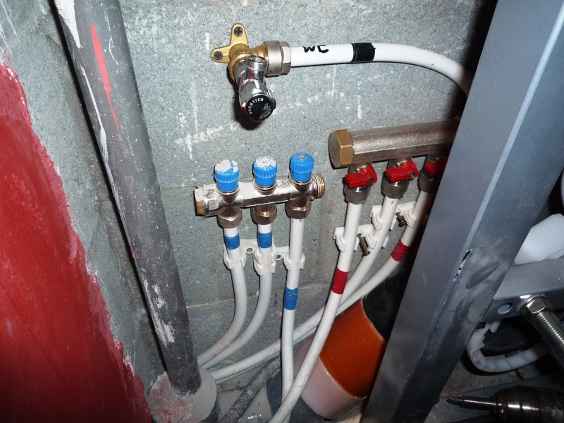

Construction de la maison de mon fils - Page 10 Cave_v11
Aspiration de la pompe 2 V V central venant des citernes avant , ce conduit sert également pour l'aération du V V l'été
Messages : 2923
Points : 4582
Construction de la maison de mon fils - Page 10 Empty Re: Construction de la maison de mon fils
Message  Prétender 49 Mar 29 Juil 2014 - 14:40
Prétender 49 a écrit:Construction de la maison de mon fils - Page 10 Cave_v11
Construction de la maison de mon fils - Page 10 Cave_v12
Construction de la maison de mon fils - Page 10 Cave_v13
Construction de la maison de mon fils - Page 10 P1000713
 Alimentation socarex noir pour robinet étang/pelouse peut être fait par les deux pompes
Alimentation wc rez et lave mains + LM vestiaire
Arrivée vers manifold pompe 2
Construction de la maison de mon fils - Page 10 P1000714
Tube WC rez collé à la mousse exp  sur les hourdis sera isolé afin d'éviter les ponts thermique
Construction de la maison de mon fils - Page 10 P1000715
Passage des tubes WC, évier , SDB , Hammam , télédistribution , téléphone , eau ch et frd >cuisine >débarra >SDB enfants dans le V V de droite (solution erreur arch par abaissement du linteau et maçonnerie de soutien hourdis) complique le montage calcul au mm pour gagné de la pente
Construction de la maison de mon fils - Page 10 P1000717
Construction de la maison de mon fils - Page 10 P1000718
Deux tubes de 110mm dont un non visible rejoigne le centre d'épuration
Barre à béton prévu dans la maçonnerie comme support
Construction de la maison de mon fils - Page 10 P1000719
Alimentation eau frd , ch , cuisine
Prises la pompe à air puits d'épuration , et pour travaux dans le ventillé
Naturellement tout les éléments serons fixés proprement
Construction de la maison de mon fils - Page 10 P1000720
Deux tubes rejoignant la cave centrale 1 tube pression de la P1 vers manifold , 2 pression de la P2 vers filtres et UV
Flex  2 pour les câbles électrique, tous ses éléments serons fixés réglé au mm
Sur la prise une ligne rejoint par un tube dans le sol la rue dans l’abri compteur d'eau
Construction de la maison de mon fils - Page 10 Cave_v14
Tube socarex passant par le sol rejoint l"étang
3 semaines de travail de ventilés engourdissement assuré  ,mais quel plaisir de voir que tout fonctionne à la perfection, de voir que tous est à accès facile et propre
Le 3è ventilé moins haut ,plus dur d'y travaillé contient les arrivées et départs vers la rue >>électricité grille
                                                                                                                 vers étang >> élect et eau
>>télédistribution
>> téléphone >> RJ 45 pour station  médias rejoignent la cave centrale et remonte dans le coin gauche près de la porte débarra et remonte vers les chambres >> bureau >>mezzanine qui est salle de lecture et TV
Construction de la maison de mon fils - Page 10 Cave_v15
A gauche le manifold eau chaude  , les tubes traversent le mur  dans une gaine , sont centralisé et isolé  on une orientation définie , ainsi que quelques tubes eau froide devant partir vers l'autre SDB P et ne sachant plus allez dans le passage  et sont installés sur le mur d'entrée V V
Le flexible métallique et sa vanne d'arrêt  sont raccordé au tube d'arrivée d'eau potable au cas ou  ,celui-ci passe aussi sous la dalle et sort juste au dessous de la fondation mur de cave vient aussi de l’abri compteur
Construction de la maison de mon fils - Page 10 Cave_v16

Un petit mot pour vous dire que je ne trouve pas toujours de suite la photo la plus explicite ,pour corriger cela re rajoute des photos dans les dossiers depuis le début du sujet , avec toutes mes excuses
Au départ au vu de l'humidité j’avais un masque 3M pro qui est vite devenu  trop ennuyeux (étouffant) ,une chose positive pour moi le vide était propre aspiré une fois la semaine .
Comme chez moi ,le v v communique  en +avec le vide sanitaire entre la brique et l'isolation un + pour la circulation
Il y avait des prises d'air en suffisance Construction de la maison de mon fils - Page 10 P1000417plus une fonction tirage pour la cheminée qui était sa source d'air principale et non celle de la maison,j'ai pris cette solution parce que l'air dans les vides v était déjà en partie réchauffé.Construction de la maison de mon fils - Page 10 P1000417
L'entrée communiquant avec les caves et chaufferie qui a une source d'appel d'air calculée pour la chaudière en diamètre de 160mm
 côté vent dominant en plus les fenêtres étaient ouverte pour le séchage du bâtiment ,le pourquoi du bonnet et veste

C système permet d'avoir un contrôle complet et individuelle de l'eau chaude et froide
Construction de la maison de mon fils - Page 10 Sdb_co10

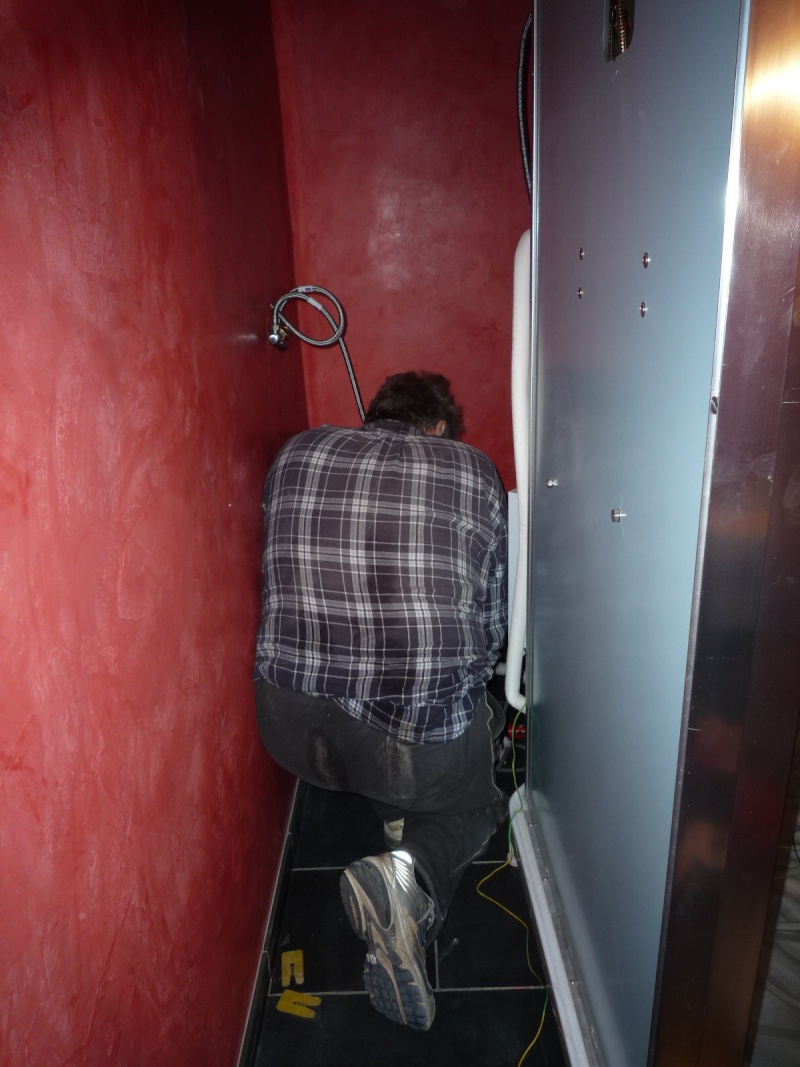

Endroit peu commode pour y travailler un demi jour rien que pour le raccordement
