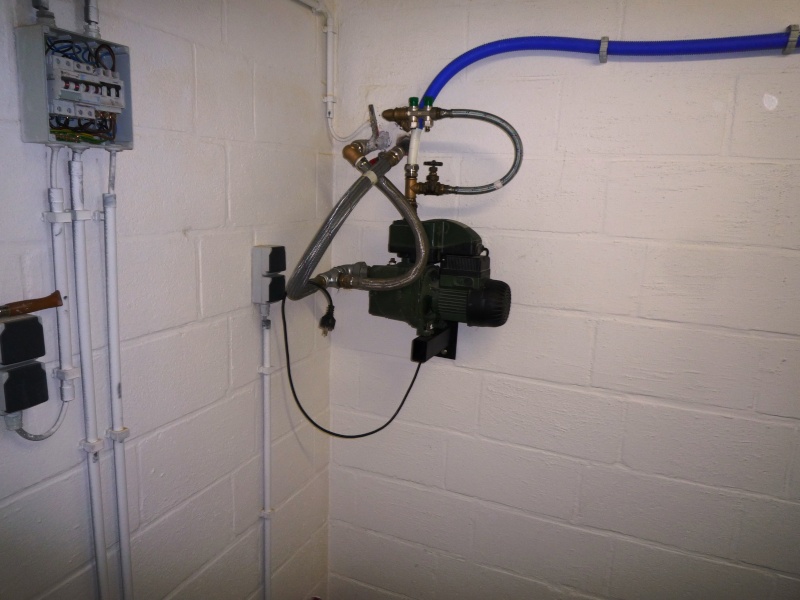

Dans cette partie ,l'installation de deux pompes hydrophores pouvant alimenté chacune toute l'installation autonome de la maison . 5 citernes de 5000 ltr dont deux arrières pour la P1 , et trois avant pour le sanitaire P2
La première de celle-ci alimente un manifold desservant les 3 WC , elle peu également alimenter tout le sanitaire en cas de problème avec la deuxième pompe se trouvant dans le vide V V.
La deuxième pompe alimente tout le sanitaire (également les WC en cas de problème avec la P2) eau froide et eau chaude en passant par trois filtres le 1er de 15 microns, le 2è de charbon actif , le 3è de 2 microns le tout passant dans une lampe UV seul l'eau utilisé pour les repas dans la cuisine comportera un système d'osmose inversée rendra celle-ci propre à la consommation l'installation et plan à venir sont de ma conception
![Construction de la maison de mon fils - Page 9 P1000710](https://i.servimg.com/u/f39/15/51/91/38/p1000710.jpg)

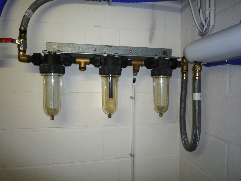

![Construction de la maison de mon fils - Page 9 Cave_p10](https://i.servimg.com/u/f39/15/51/91/38/cave_p10.jpg)
Départ P1 vers le 25 micron dans la cave centrale
[url=https://servimg.com/view/15519138/1831]
![Construction de la maison de mon fils - Page 9 1056-d11](https://i.servimg.com/u/f39/15/51/91/38/1056-d11.jpg)
![Construction de la maison de mon fils - Page 9 Cave_f10](https://i.servimg.com/u/f39/15/51/91/38/cave_f10.jpg)
![Construction de la maison de mon fils - Page 9 Cave_d10](https://i.servimg.com/u/f39/15/51/91/38/cave_d10.jpg)
![Construction de la maison de mon fils - Page 9 P1000711](https://i.servimg.com/u/f39/15/51/91/38/p1000711.jpg)
Anti retour , vanne (nommée B1 pour plans futur) , filtre25M 1"
![Construction de la maison de mon fils - Page 9 P1000712](https://i.servimg.com/u/f39/15/51/91/38/p1000712.jpg)
Tube passera dans la gaine de 90 mm devant le sass ,rejoindra le V V central vers le manifold WC X3
![Construction de la maison de mon fils - Page 9 Cave_v10](https://i.servimg.com/u/f39/15/51/91/38/cave_v10.jpg)
E1 permet d'alimenter ( en passant dans le tube de 90 mm devant le sass d'entrée) les filtres pour le sanitaire vers le manifold UV >> manifold bleu près du boiler alimente celui-ci également et toutes les zones sanitaire
Bande noir indique eau non potable
![Construction de la maison de mon fils - Page 9 Cave_p11](https://i.servimg.com/u/f39/15/51/91/38/cave_p11.jpg)
Pompe 2
alimentée par les citernes avant
![Construction de la maison de mon fils - Page 9 Cave_a10](https://i.servimg.com/u/f39/15/51/91/38/cave_a10.jpg)
Support fait maison
![Construction de la maison de mon fils - Page 9 Cave_m10](https://i.servimg.com/u/f39/15/51/91/38/cave_m10.jpg)
C1 arrivée du manifold UV
C2 alimentation boiler , comme vous pouvez constater chaque circuits est protégé par une vanne
Bande bleu = froid
Circuit haut alimente la buanderie + le manifold de contrôle pour la SDB chambre enfants
Circuit à côté (a venir) alimente la cuisine
Circuit 3 vers le manifold de contrôle la SDB parent près du WC + Hamam
![Construction de la maison de mon fils - Page 9 P1000612](https://i.servimg.com/u/f39/15/51/91/38/p1000612.jpg)
![Construction de la maison de mon fils - Page 9 P1000613](https://i.servimg.com/u/f39/15/51/91/38/p1000613.jpg)
![Construction de la maison de mon fils - Page 9 Memo0012](https://i.servimg.com/u/f39/15/51/91/38/memo0012.jpg)
SDB Parents
