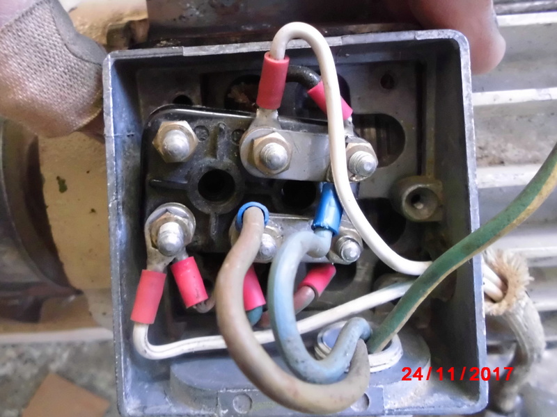

Voilà , j ai besoin de votre aide , car j ai acheté une machine combinée à bois , seulement elle a un problème moteur. Avant d ' acheter un moteur neuf ou d occasion , je voudrais voir un peu , avec un connaisseur en la matière, s il n y avait pas un autre moyen , car pour ne rien arranger c est un moteur deux axes , donc deux poulies "type machines séparées kity" sauf que pour le coup c est du Lurem...
Merci à tous en avance je joints une photo du branchement

Les deux fils blanc sont les fils qui vont au condensateur ( 30 uF

Salut Goupil et tous.......à première vue je dirais que c est un moteur triphasé qui était branché en monophasé,d où le condo,je peux aussi être complètement à côté,déja vu des moulins avec ce genre de branchement,
Il faudrait d autres photos,plaque moteur et l intérieur de la boite de conexion et nous dire quelle tension tu as chez toi scratch study

Moi je commencerai par le condo (qui doit être en cc)... c'est une pièce d'usure un condo.
Donc tu débranches le condo (les deux fils blanc d'après ce que tu dis) et tu vois si ça pète...
Au moins tu seras fixé sur le condo..
D'après ta photo les fils ont l'air propres, les isolants ont l'air sain, mais tout de même pas facile avec une photo, mais n'oublies pas de mettre la carcasse à la terre, on ne sait jamais.... drunken

Pour moi s’est un moteur mono avec condensateurs de démarrage.
Si les fusibles sautent s’est un court circuit donc ou le bobinage ou le condensateur.
Une photo de la plaque serait la bienvenue.
Quel genre d’appareils de mesure dispose tu ?
Quel et la valeur de la tentions inscrite sur le condensateur ?
