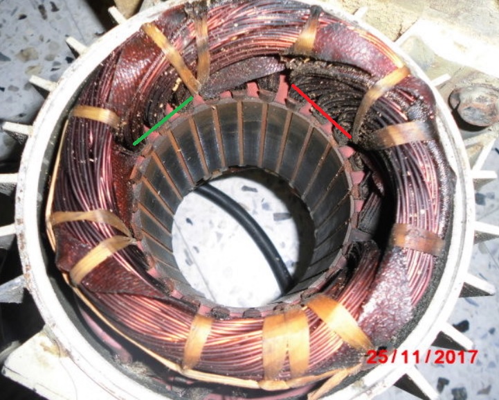

Message  brise-copeaux Sam 25 Nov 2017 - 19:10
A mon avis il y a eu un claquage dans le bobinage, car un autre groupe de bobine commence à cramé...pour moi c'est mort...enfin c'est mon avis, rien ne t'empêches de contacter LABOBINE.
Trait rouge groupe de bobines cramée, trait vert qui commence à cramée

Message  bricoleux Sam 25 Nov 2017 - 19:46
bonsoir,
en fait c'est assez proche du fil que j'ai créé il y a peu, "rebobinage d'un moteur", tu y trouveras à peu près toutes tes réponses.
sauf une : un moteur mono, qui démarre avec un condo, a deux bobinages, un qui lance le moteur, un qui lui donne sa puissance.
lequel est brulé, lequel fonctionne ?
pour mon moteur, j'ai aussi contacté la bobine, super dispo, sympa et performant,
mais ton moteur ressemble au mien, fils de connexions enterrés sous le chignon, il m'a laissé entendre que ce n'était pas réparable.
ce ne serait qu'un de ces minuscules fils de cu qui est cassé/brulé (coup d'arc), c'est terminé !
un bobinage est hs, pas réparable.
vu les couleurs sur ton moteur si ça casse pas aujourd'hui ça sera demain;
le mien n'a pas résisté au changement 3fois220 3 fois 380.
si c'est un moteur "normal" tu achètes un neuf, si c'est un moteur spécial (attaches, coiffes etc) faut rebobiner.
juste question de couts, sinon machine par pertes et profits !

Message  bricoleux Sam 25 Nov 2017 - 21:53
à en croire ta photo no 2, ton moteur est bien cramé (tout noici)
voilà la seule manifestation du "claquage" de mon moteur.
le bobineur l'a vu tout de suite, mais c'est pas si évident.
et les fils n'étaient pas noirs (enfin, un peu quand même, et ils ne sentaient pas le cramé.problème moteur electrique  - Page 2 100_0346
mais on voit bien, ici comme sur le tien, que les fils qui vont aux barettes sont à la fois nazes et "enterrés".
j'ai repris le chignon chez moi, et essayé de décoller tout cela, même en chauffant, faut oublier.
dans le moteru rebobiné, ce sera possible, car toutes les connexions sont au dessus du chignonproblème moteur electrique  - Page 2 Img_2047
à comparer à l'ancien

Message  goupildu59 Dim 26 Nov 2017 - 11:27
Salut à tous ,
Je viens d approfondir le démontage du moteur , aie !! regardez moi ça !!problème moteur electrique  - Page 2 Cimg1220
J ai une question , est -ce que tout est foutu ?
Vais je avoir besoin de faire bobiner l intégralité du moteur , ou seulement les parties qui ont fumées ?

Message  grosb Dim 26 Nov 2017 - 11:31
Pour moi, c'est foutu... désolé.
On ne peut pas bobiner partiellement un moteur, c'est bien dommage d'ailleurs.

Message  goupildu59 Dim 26 Nov 2017 - 11:35
C est exactement ce que je me suis dit , quand j ai vu cette face du moteur affraid
Une autre question , par exemple ce moteur fait 1.1 kw , est ce que , si je le fais rebobiner , je peux demander un peu plus de puissance par exemple 1.5 kw au lieu des 1.1 ?

Message  grosb Dim 26 Nov 2017 - 11:51
Je doute que ce soit possible pour l'augmentation de puissance.
Cette dernière demanderait d'augmenter le diamètre du fil et ainsi il ne passerait plus dans la cage avec le même nombre de tour... Bref, un bobineur peut le vérifier sur ses abaques, mais je doute que ce soit possible, bien que souvent pour une même taille de moteur on peut avoir différentes puissances.

goupildu59 a écrit:C est exactement ce que je me suis dit , quand j ai vu cette face du moteur affraid
bonjour à tous,
pour le rebobinage, et d'après ma récente expérience,
le bobineur refait à l'identique : diam et caractéristique du fil, nombre de spires etc etc.
les moteurs sont toujours calculés au plus juste, déjà ainsi il faut vraiment le vouloir pour tout mettre dans la flasque.
ps : bien cramé, le tien !
moi aussi, quand j'ai vu que seuls 2 fils étaient cassé, j'ai eu peine à croire qu'l fallait tout refaire, mais après j'ai compris, les enroulements sonts faits d'une seule pièce, le fil de cu est très mince mais isolé, donc pas possible de ressouder des morceaux.
Messages : 3700
