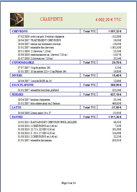

Petit descriptif de ce "logiciel maison" FACTURE pour ceux que cela intéresse.
le fonctionnement est le suivant : dans une table principale, je rentre le détail des factures avec date, description etc ...
![AUTO-CONSTRUCTION : LA MAISON D'EN FACE Constr23](https://i.servimg.com/u/f58/16/58/89/15/constr23.jpg)
de cette table principale, je peux extraire des états imprimables grace aux différents boutons:
copie FACTURE :
![AUTO-CONSTRUCTION : LA MAISON D'EN FACE Constr24](https://i.servimg.com/u/f58/16/58/89/15/constr24.jpg)
DEPENSE pour le fournisseur affiché :
![AUTO-CONSTRUCTION : LA MAISON D'EN FACE Constr25](https://i.servimg.com/u/f58/16/58/89/15/constr25.jpg)
DEPENSE pour tous les fournisseurs :
![AUTO-CONSTRUCTION : LA MAISON D'EN FACE Constr26](https://i.servimg.com/u/f58/16/58/89/15/constr26.jpg)
DEPENSE par CATEGORIE :
![AUTO-CONSTRUCTION : LA MAISON D'EN FACE Constr27](https://i.servimg.com/u/f58/16/58/89/15/constr27.jpg)
DEPENSE par SOUS CATEGORIE :
![AUTO-CONSTRUCTION : LA MAISON D'EN FACE Constr28](https://i.servimg.com/u/f58/16/58/89/15/constr28.jpg)
et d'autres combinaison d'états que l'on peut réaliser à la demande.

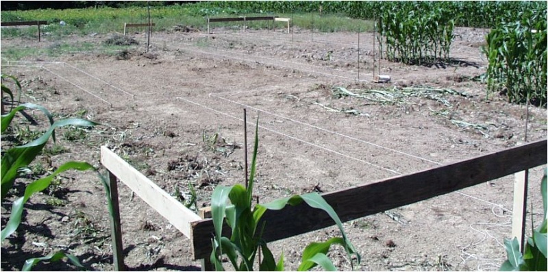

Voilà c'est le début du chantier, il faut implanter la maison.
il faut donc par rapport au plan théorique des fondations:
![AUTO-CONSTRUCTION : LA MAISON D'EN FACE Constr29](https://i.servimg.com/u/f58/16/58/89/15/constr29.jpg)
implanter des chaises : piquet bois et planche afin de prendre facilement les dimensions extérieures de la maison en veillant aux équerrages et parallèles.
![AUTO-CONSTRUCTION : LA MAISON D'EN FACE Constr30](https://i.servimg.com/u/f58/16/58/89/15/constr30.jpg)
des pointes serviront ultérieurement à tendre des cordeaux:
![AUTO-CONSTRUCTION : LA MAISON D'EN FACE Constr31](https://i.servimg.com/u/f58/16/58/89/15/constr31.jpg)
ensuite tendre des cordeaux pour matérialiser les extérieurs des murs et plomber pour "redescendre" les points au sol et déporter le tracé aux dimensions des fondations :
![AUTO-CONSTRUCTION : LA MAISON D'EN FACE Constr32](https://i.servimg.com/u/f58/16/58/89/15/constr32.jpg)
![AUTO-CONSTRUCTION : LA MAISON D'EN FACE Constr33](https://i.servimg.com/u/f58/16/58/89/15/constr33.jpg)
voilà c'est prêt à être terrassé :
![AUTO-CONSTRUCTION : LA MAISON D'EN FACE Constr34](https://i.servimg.com/u/f58/16/58/89/15/constr34.jpg)

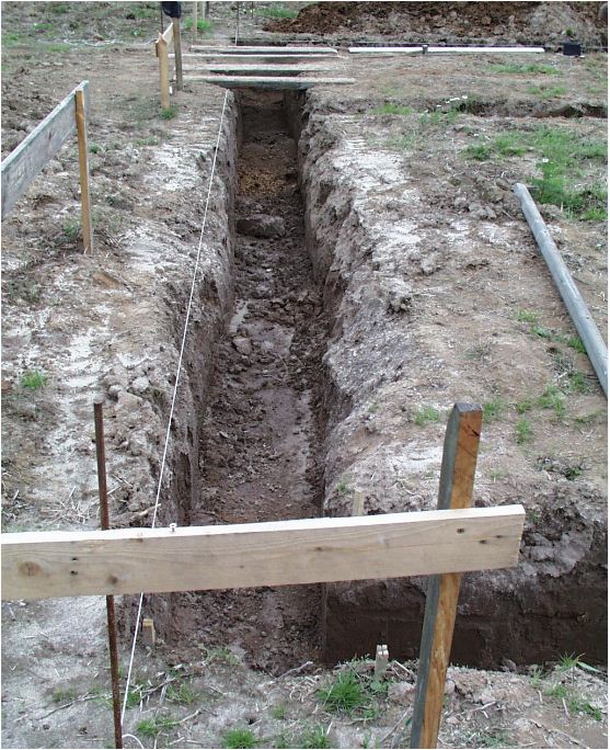

après beaucoup de sueur et quelques courbatures, prêt à mettre la ferraille avant coulage:
![AUTO-CONSTRUCTION : LA MAISON D'EN FACE Constr46](https://i.servimg.com/u/f58/16/58/89/15/constr46.jpg)
![AUTO-CONSTRUCTION : LA MAISON D'EN FACE Constr47](https://i.servimg.com/u/f58/16/58/89/15/constr47.jpg)
![AUTO-CONSTRUCTION : LA MAISON D'EN FACE Constr48](https://i.servimg.com/u/f58/16/58/89/15/constr48.jpg)
![AUTO-CONSTRUCTION : LA MAISON D'EN FACE Constr49](https://i.servimg.com/u/f58/16/58/89/15/constr49.jpg)
pour info, le volume théorique de la terre, 14 m3 compacté et extraite, le coef foisonnement que j'estime à environ 1,5 nous donne un tas de terre de un peu plus de 20 m3

20m3 de terre agricole (maïs) ça ira dans le jardin je pense, toujours ça de moins à évacuer.

Bonjour niaproun
tu as raison, il n'y avait plus de mais et nous avons étalé la terre sur ce qui sera la pelouse.
