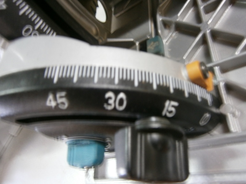

Bonjour tout le monde,
il y a de nombreux sujets sur la Festool, dont un initié par JP alias DIOMEDEA, mais je viens de recevoir ma Festool et je ne résiste pas à la tentation de vous faire profiter d'un face à face des deux machines.
Elles ont presque la même puissance; 1200w pour la Festool et 1300w pour la Makita.
La prise en main est à mon avis identique et les deux machines ont un gabarit similaire:
Le système de réglage de profondeur avec ou sans rail est bien conçu sur la Festool bien que le repère de la réglette ne se bloque pas tout à fait sur une mesure précise; sur la Makita cette opération nécessitera un petit calcul.
Avantage sur la Festool: on peut régler pile-poil la profondeur de coupe grâce à un réglage fin de la profondeur de coupe.
La Makita à un blocage sur le rail pour les positions inclinées, que n'a pas la Festool
Les angles extrêmes de coupe : 48° pour Makita et 47° pour Festool et moins 1° pour chaque des deux protagonistes
La Makita a un petit bouton permettant de bloquer l'angle de coupe à 22.5°, et les deux machines ont un blocage à 45°
Le système de branchement électrique ; un fil permanent sur la Makita et le fameux cordon extractible sur la Festool (je trouve que le raccordement de la Festool n'est pas des plus pratiques à cet endroit, il faut des petites mains pour faire le raccordement, enfin c'est mon avis.
Je trouve le système de changement de lame plus pratique sur la Festool, celui de la Makita ne démérite pas pour autant mais il est moins intuitif, une tige de blocage et une autre pour bloquer l'arbre, par contre il faut faire attention au déblocage assez brutal sur la Festool.
Bien que les deux rails se ressemblent, les deux machines glissent bien sur le rail Makita, mais la Makita ne glisse pas sur le rail Festool, je pense que les deux bandes de glissement, plus étroites sur le rail Festool empêchent le bon glissement de la Makita
Voilà pour la présentation rapides des deux machines. Je n'ai pas encore fait de tests poussés sur la Festool que je viens de recevoir mais au premier abord elles se valent. Je vous en dirais plus dans quelques temps...
Merci de m'avoir lu et bonne journée à tout le monde

en effet, pas de couteau diviseur sur la Makita mais franchement je n'en ai jamais ressenti le besoin car je coupe principalement des plaques avec ma machine. Et puis pour le massif épais, il suffit de préparer quelques petits coins si çà coince et çà passe...

comme je l'ai dit plus haut:" Bien que les deux rails se ressemblent, les deux machines glissent bien sur le rail Makita, mais la Makita ne glisse pas sur le rail Festool, je pense que les deux bandes de glissement, plus étroites sur le rail Festool empêchent le bon glissement de la Makita
L'absence de couteau diviseur ne se fait pas remarquer lors des découpes de panneaux, donc pas de problème de ce côté là.
Je me sers principalement de la Makita et je ne sors la Festool que pour les coupes demandant une finition plus poussée car j'ai monté une lame différente sur chaque machine pour éviter les changements (j'aime pas les changements d'accessoires), j'ai fait de même pour mes petites meuleuses pour le travail des métaux, en particulier.
Il en manque quelques une sur la photo
Donc pour résumer, c'est une bonne machine et si tu as un bon prix en plus, c'est l'occasion de franchir le pas, tu ne devrais pas le regretter.
Bon achat et à bientôt pour tes impressions sur tes premières découpes.
