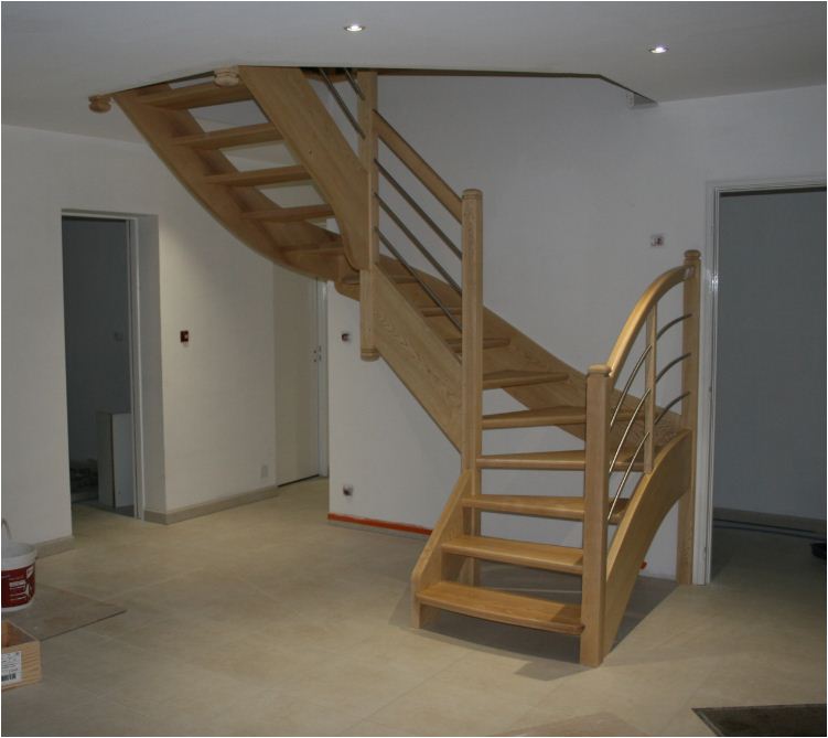

Désolé Lulu, tu sais , j'ai profité de l’opportunité qui m'était offerte, je n'ai pas triché sur mon âge, je suis d'avril 57 et j'ai commencé à bosser en septembre 74.
une petite photo de l'escalier qui est fini de poser, j'ai commandé mes verres ce matin:
Bon j'ai dis petite mais en voici une grande, nous sommes très content du boulot :
et une autre
Bonne soirée

Est ce que tu peux expliquer comment tu t'y es pris pour cintrer les tubes inox de la balustrade stp ??

Vraiment magnifique cet escalier ! Je vais essayer de m'inspirer pour le mien, mais je serai plus sage en technique je crois

Fred, je l'expliquais ici ( page 6)
Bon, juste pour faire plaisir à Renaud :
Bonne nuitL'escalier est en frêne
Salut Florent, en fait je voulais mettre de l'inox afin de donner une touche de modernisme. ces barres sont en diamètre 16 épaisseur 1 mm et je trouve que c'est assez gros, cela donne de la légèreté à l'ensemble.
La fourniture et le cintrage des tubes était, c'était convenu avec le menuisier, à ma charge. pour la fourniture, pas de problème, provenance LTM, tarif environ 7 € le ml
Pour le cintrage, je l'ai cintré sur la rampe, le coin du tréteau et fini au genou ! et je peux vous dire qu'il n'y a aucune coque , le menuisier n'en croyait pas ses yeux et ben moi non plus.

Désolé pour la question concernant un truc déjà dit... En tout cas , je n'aurai pas oser me le tenter de cette manière, le cintrage !! et j'aurai eu tort....
comme quoi, faut parfois aller au plus silmple et ne pas trop se prendre la tête..

Quand l'escalier est arrivé, nous en étions donc ici :
le plancher béton est livré, il reste la mise en œuvre.
En priorité, il faut trouver des étais, une bonne soixantaine pour étayer la totalité du plancher, il faut un étai sous chaque poutre avec en intermédiaire un bastaing en 65 x 175. Quand je dis un étai sous chaque poutre, un plan d'étaiement est préconisé par le fournisseur du plancher béton avec le nombre de file d'étais et le nombre d'étais, un par poutre ou un toute les deux poutres sur les petites portées
J'ai mis une cale sous chaque poutre afin de ne pas faire remonter les hourdis au niveau du bastaing.
Il faut donc poser les poutres, un échafaudage de chaque coté et pose à une personne de chaque coté ( deux de chaque coté pour les poutres de 5,20 ml de portée) :
salué par un magnifique arc en ciel
comme nous avons pu déjà en parler pour les poutres préfabriquées, les poutres de la dalle posent d'environ 25 à 30 mm sur la ceinture ( il faut laissé de la place au ferraillage et béton de la ceinture :
ce qui donne quand les hourdis sont posés, ceci :
ca parait à peu près plan :
A l'emplacement des pieds de ferme, il faut renforcer la dalle, j'ai donc posé des hourdis de 12 cm d'épaisseur au lieu de 16 cm pour le reste.
A l'emplacement de l'escalier, il faut bien sûr laissé un "trou" qu'il faudra coffrer, j'y reviendrais en détails :
aide précieuse, pour les étais, j'avais une 3éme main, un trépied dans lequel on peu coincé l'étai( pas la bulle) pour la pose définitive:
le plancher béton en chiffre :
Nombre de hourdis de 16 = 1060
Nombre de hourdis de 12 = 24
Nombre de ml de poutre = 270 ml
Poids brut, environ 24 tonnes
pour la chronologie, nous sommes au mois d'aout 2006
