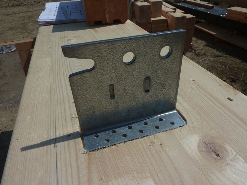

Re: Construction maison : diverses questions
Les tiges et dans le béton et dans la poutre il faut oublier à mon avis. On ne fixe rien dans le bois de bout.
Les deux systèmes que je connais pour maintenir en bout c'est soit
ce type de platine qui est inserrée dans une fente dans l'épaisseur de la poutre,
puis on boulonne ou cheville au travers, c'est le plus solide :
Soit ça, mais j'aurais beaucoup moins confiance, pas au niveau béton, mais bois (de bout).
La partie de gauche est fixée dans le béton, celle de droite dans le bout de la poutre :
Il doit bien en exister d'autres...
Bonjour à tous, bonjour Sieben
Pourquoi ne pas faire une réservation dans la maçonnerie :
70 mm en appui? ca serait suffisant, la poutre fait-elle l'épaisseur de la maçonnerie ?
comme ceci :
Solidité, simplicité et cout défiant toute concurrence
comme ceci :
Merci pour vos réponses
Petites pécisions : les solives et les poutres de rives seront en lamellé collé
La poutre en retombée forme le chainage du plancher haut Rdc, donc pas de réservation possible.
