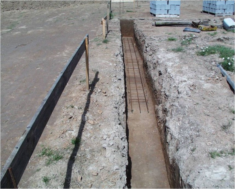

le ferraillage des fondations reste du classique, semelle de 35 de ce genre :
mis en œuvre de cette façon :
Pour le recouvrement dans les angles par exemple j'ai procédé de la façon suivante : réalisation d'angle en fer de 8 plié à l’équerre en rouge avec un recouvrement de 40 fois le diamètre et confection d'une épingle dans l'angle ( en pointillé )
le ferraillage terminé, il fallait prévoir "l'intendance" : matériel de maçonnerie, outre le petit matériel que je possédais déjà, j'ai fais l'achat d'une bétonnière NOVIPRO de 350 litres .
livraison des 1er matériaux : Du sable de carrière, environ 14 tonnes ainsi que le même tonnage de 0/10 mélange à béton le tout stocké sur bache plastique et agglo pour l'encadrement.
Trés important, ne jamais coulé un gros cubage sans avoir de dispo : du ciment et du mélange pour faire du béton, on ne sait jamais, si il n'y avait pas assez de béton.
parallèlement, livraison point P composé de :
le coulage est réalisé le 08 08 2005: Béton de centrale pour un volume de 14 M3 soit 2 toupies : largeur théorique 0,50 ml x profondeur théorique 0,40 ml , eh ben on a tout mis le béton dans les tranchées de fondation , le calcul était bon.

C'est parti! A peine un mois de boulot et ça sort déjà de terre.
2 petites questions pour toi:
- En quelques mots, quelle est la différence entre un vide sanitaire et une dalle flottante?
- Dans ton premier post tu disais vouloir garder la possibilité d’aménager les combles et le sous-sol. Je n'y connais pas grand chose en construction de maison mais je m'attendais à ce que tu commences par creuser un gros trop pour le sous-sol. Je me trompe? Ca vient plus tard peut-être?
Merci pour ce reportage, c'est vraiment sympa
Florent
Pour tes questions
un vide sanitaire :
Définition : extrait CAUE
" Un vide sanitaire consiste en la surélévation du plancher bas du rez-de-chaussée de la construction sur une hauteur d'au moins 20 cm (une surélévation de 40 à 60 cm de haut est préférable).
Il y a donc un volume d'air entre ce plancher et le sol naturel, ce qui permet une meilleure isolation et insensibilise la dalle contre les remontées d'eau et d'humidité.
Cette solution ne s'applique que si le terrain est plat ou légèrement pentu et si la construction ne comporte pas de sous-sol.
Tout vide sanitaire doit comporter des grilles robustes assurant la ventilation de ce dernier,
- pour des raisons de sécurité, afin d’éviter l’intrusion de rongeurs.
- pour des raisons de durabilité des planchers (ossature en bois ou en métal) "
La dalle flottante : une image et tu vas comprendre la différence, je développerais en continuant le post car avant de réaliser la dalle, il faut effectuer : les réseaux d'évacuation, un " hérisson ", l'isolation, la pose des gaines élec, du treillis soudé, il y a donc pas mal de travail avant le coulage.
Pour les combles aménageables, la maison est prévu avec des combles aménagée, pour le sous sol, tu parle de quel post, la maison actuelles possède un sous sol et je ne voulais pas en refaire un.
l'option dont tu parles, faire un trou après ne serait pas possible, car il y aurait le risque de "déchausser" les fondations. Pour faire un trou auprès des fondations, il faut s'écarter de plus que la profondeur du trou.
je m'explique, si tu réalise un trou de 50 cm de profondeur, il faut s'écarter d'au moins 60 cm, si le trou fait 2,00 m il faut t'écarter d'environ 2,40 m pour ne pas prendre le risque de voir les fondations travailler.
Bien sûr si tu pose un regard de gouttière, tu ne descendras pas en dessous du niveau inférieur des fondations donc il n'y a pas de risque.
j’espère avoir été clair

LES EVACUATIONS
Avant le coulage de la dalle, comme je l’expliquais dans ma précedente réponse, il faut en premier lieu réaliser les évacuations des eaux vannes et eaux usées.
Il faut donc évacuer :
- l’évier cuisine
- Le lave vaisselle
- La douche
- Le lavabo SdB Rez-de-chaussée
- Les WC étage et rez de chaussée
- BAIGNOIRE et lavabo étage
Afin de faciliter le passage des gaines élec et autre fluide venant de l’étage, la construction comprend ce j’ai nommé un débarras avec une gaine technique qui comprendra d’un côté la partie tableau elec et de l’autre, évacuation et gaine de VMC, j’y reviendrais plus tard.
et ça a bien servi pour le tableau élec cette gaine technique:
Donc, pour le début du projet, un PVC Ø 100 suffira pour ce qui est de l’évacuation de l’étage.
Pour la douche du Rez de chaussée, ne connaissant pas encore l’aménagement définitif de la salle de bains, j’ai réalisé 2 sorties, le lavabo quant à lui s’évacuera en traversant le mur du garage.
Pour l’étage, la baignoire et le lavabo s’évacueront également en traversant le mur du pignon vers le garage et descendront vers l’évacuation ballon d’eau chaude
Schéma global des évacuations :
le WC et la descente de l'étage :
Réserve dans le garage:
Ballon eau chaude et Machine à laver :
le WC, l'étage, une sortie douche :
J'ai en même temps passé deux gaine Télécom et deux alimentation élec :
Sortie principale ( qui véhiculera les eaux vannes )
Une autre interrogation, le PVC en sol collé ou pas collé : beaucoup de professionnel ne colle les PVC d’évacuation en sol afin de prévoir un éventuel tassement et donc une casse des canalisations.
Pour ma part, les canalisations étant sablées et dans des tranchées à l’abri des intempéries , j’ai fais le choix du COLLAGE
Chronologie
travaux réalisés de fin AOUT à mi septembre ( dernière photo date du 16 septembre)
Bonne lecture

Re: AUTO-CONSTRUCTION : LA MAISON D'EN FACE
Voilà, les 3 rangs d'agglo du départ sont finis, i faut maintenant faire le "hérisson" qui va permettre la mise à niveau jusqu'à l'isolation de la dalle inférieure.
Je fais rentrer 26 tonnes de 0/31,5 et il ne reste plus qu'à prendre la brouette et la pelle :
La photo c'est pour le sable après le 0/31,5
C'est bon voilà un coté de terminer :
Bon je n'ai pas multiplié les photos donc on passe à la seconde étape, j'ai affiné la planéité avec un couche de sable de carrière et tout à été réglé au régle alu et l'ensemble de la surface à été tassé à la dame carré ( 18 Kg ) le tout en 3 fois, très bon comme entrainement musculaire pour le judo. c'est un peu de travail mais cela m'a permis d'être nickel en épaisseur de béton.
Chronologie
18 09 2005 Le premier côté est fini
02 10 2005 fin de travaux pour le sablage
rappelons au passage que j'avais repris le boulot et je ne travaillais que le WE
prochaine étape isolation sous dalle
Bonne Lecture
