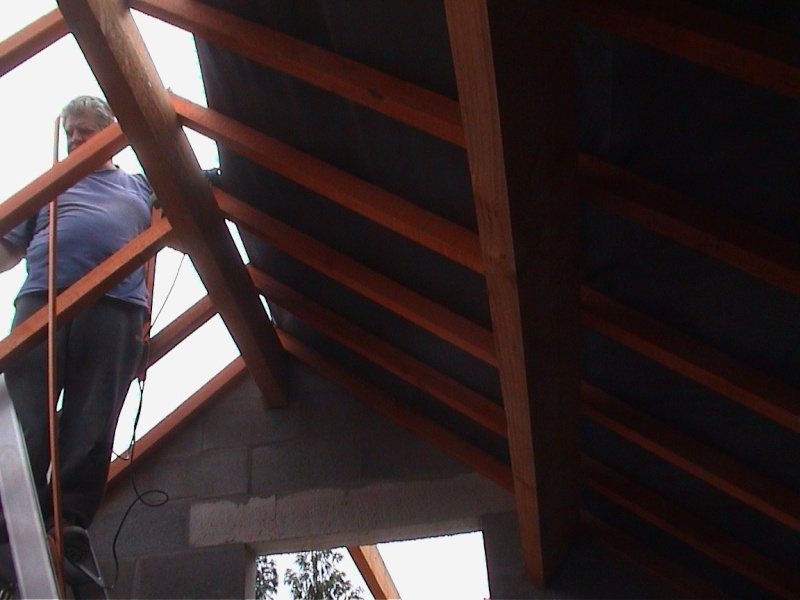

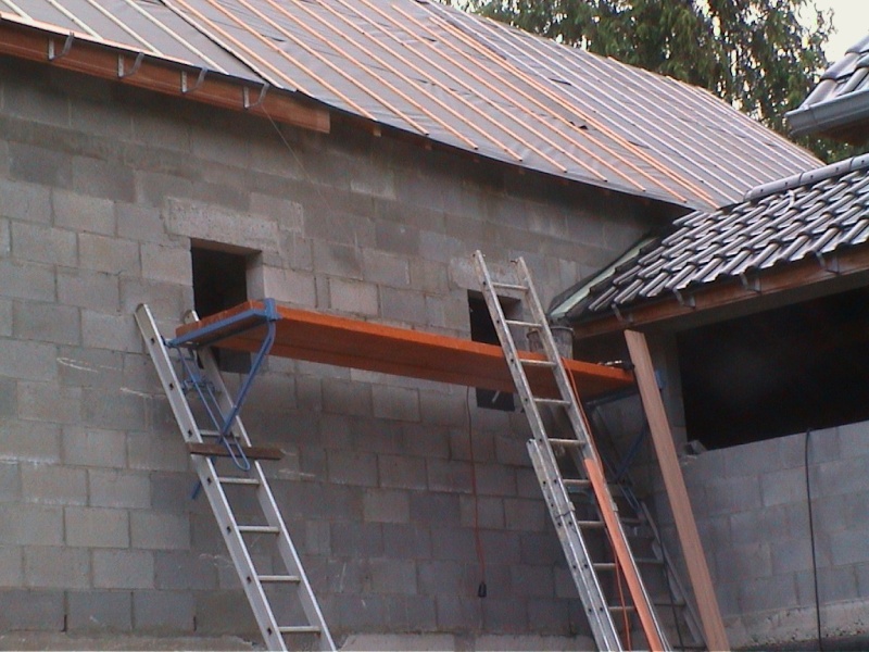

![Construction de la maison de mon fils - Page 6 2173-d10](https://i.servimg.com/u/f39/15/51/91/38/2173-d10.jpg)
Oublié pas qu'il est impératif d'étançonner avec des madriers on arrive vite à une tonne, blocs et ciment et mon poids
![Construction de la maison de mon fils - Page 6 2174-d10](https://i.servimg.com/u/f39/15/51/91/38/2174-d10.jpg)
2,80m au faîte , voyez un diba sillonne la pente en passant sous les échantillons de bois ,ils ne pomperont pas l’eau de des blocs
![Construction de la maison de mon fils - Page 6 2176-d10](https://i.servimg.com/u/f39/15/51/91/38/2176-d10.jpg)
Suis bien placé pour la photos, comme vous apercevez la sous toiture , ce Delta permet pendants 3 mois une protection, aucune pénétration d'eau et c'est affirmatif
![Construction de la maison de mon fils - Page 6 2177-d10](https://i.servimg.com/u/f39/15/51/91/38/2177-d10.jpg)
![Construction de la maison de mon fils - Page 6 2178-d10](https://i.servimg.com/u/f39/15/51/91/38/2178-d10.jpg)
![Construction de la maison de mon fils - Page 6 2179-d10](https://i.servimg.com/u/f39/15/51/91/38/2179-d10.jpg)
![Construction de la maison de mon fils - Page 6 2182-d10](https://i.servimg.com/u/f39/15/51/91/38/2182-d10.jpg)
![Construction de la maison de mon fils - Page 6 2198-d10](https://i.servimg.com/u/f39/15/51/91/38/2198-d10.jpg)
un madrier mit de biais sous le rabat de plastic appuie sur le mur évite les pénétrations importante d'eau

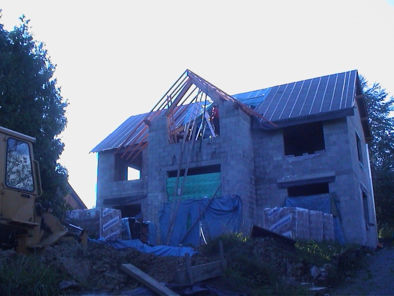

![Construction de la maison de mon fils - Page 6 2239-d10](https://i.servimg.com/u/f39/15/51/91/38/2239-d10.jpg)
![Construction de la maison de mon fils - Page 6 2243-d10](https://i.servimg.com/u/f39/15/51/91/38/2243-d10.jpg)
Je peux vous dire qu'il n’est pas évident de mettre cette toile seul avec du vent
![Construction de la maison de mon fils - Page 6 2252-d10](https://i.servimg.com/u/f39/15/51/91/38/2252-d10.jpg)
Un dimanche soir je termine dans la pluie
![Construction de la maison de mon fils - Page 6 2253-d10](https://i.servimg.com/u/f39/15/51/91/38/2253-d10.jpg)
Préparation de la tête pour l'avancée du toit de l'avant , madriers doublé avec entretoises soudé dans laquelle une tige filetée fera le maintien de l'ensemble pendant l’installation des garants

Une encoche dans la poutre faîtière vient se loger sur la première gite latérale et met de nivaux le V inversé frontal. a Son extrémité est coupée dans le même angle que la poutre suivante ou elle est fixée par trois tirefond de 10mm 150mm ,avec des trous pré-foré pour ne pas éclater le bois
![Construction de la maison de mon fils - Page 6 2286-d10](https://i.servimg.com/u/f39/15/51/91/38/2286-d10.jpg)

1è Gite angulaire formant l'angle découlement de deux toits elle y prend sa place.
![Construction de la maison de mon fils - Page 6 2299-d10](https://i.servimg.com/u/f39/15/51/91/38/2299-d10.jpg)
Seconde poutre angulaire également ,je commence à voir le bout du tunnel
![Construction de la maison de mon fils - Page 6 2324-d10](https://i.servimg.com/u/f39/15/51/91/38/2324-d10.jpg)

Une rangée de blocs sera maçonné devant la structure en bois et fixé à celle-ci
![Construction de la maison de mon fils - Page 6 2303-d10](https://i.servimg.com/u/f39/15/51/91/38/2303-d10.jpg)
![Construction de la maison de mon fils - Page 6 2305-d10](https://i.servimg.com/u/f39/15/51/91/38/2305-d10.jpg)

Charpente grenier donant au dessus de SAM ainsi que son isolation et chênage
![Construction de la maison de mon fils - Page 6 2450-d10](https://i.servimg.com/u/f39/15/51/91/38/2450-d10.jpg)
![Construction de la maison de mon fils - Page 6 2452-d10](https://i.servimg.com/u/f39/15/51/91/38/2452-d10.jpg)
![Construction de la maison de mon fils - Page 6 2451-d10](https://i.servimg.com/u/f39/15/51/91/38/2451-d10.jpg)

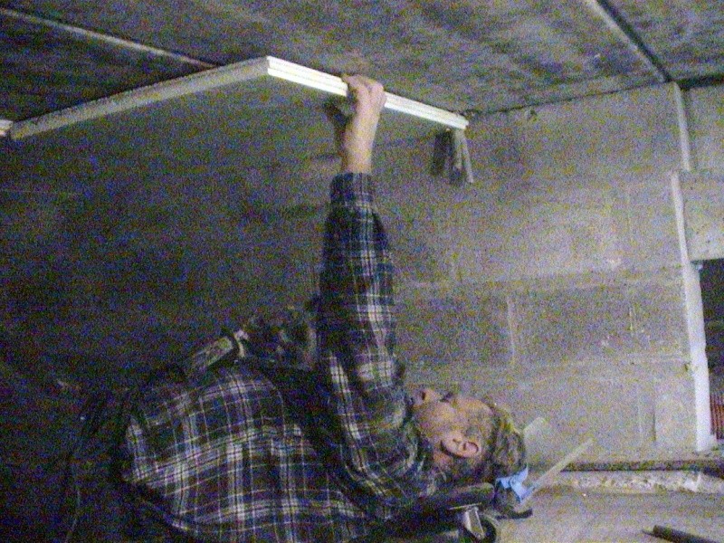

Planchettes reprenant les joints des panneaux gyproc
![Construction de la maison de mon fils - Page 6 2453-d10](https://i.servimg.com/u/f39/15/51/91/38/2453-d10.jpg)
Prêt pour le passage des câbles lumière
![Construction de la maison de mon fils - Page 6 2454-d10](https://i.servimg.com/u/f39/15/51/91/38/2454-d10.jpg)
Charpente du plafond SAM
![Construction de la maison de mon fils - Page 6 2455-d10](https://i.servimg.com/u/f39/15/51/91/38/2455-d10.jpg)
![Construction de la maison de mon fils - Page 6 2456-d10](https://i.servimg.com/u/f39/15/51/91/38/2456-d10.jpg)
Charpente posée avec encoches sur la volige longitudinale
![Construction de la maison de mon fils - Page 6 2458-d10](https://i.servimg.com/u/f39/15/51/91/38/2458-d10.jpg)

Pose châssis
![Construction de la maison de mon fils - Page 6 2461-d10](https://i.servimg.com/u/f39/15/51/91/38/2461-d10.jpg)
Pose de la baie vitrée et début de la pose des briques
![Construction de la maison de mon fils - Page 6 2462-d10](https://i.servimg.com/u/f39/15/51/91/38/2462-d10.jpg)
Pose châssis
![Construction de la maison de mon fils - Page 6 2463-d10](https://i.servimg.com/u/f39/15/51/91/38/2463-d10.jpg)
Pose châssis
![Construction de la maison de mon fils - Page 6 2464-d10](https://i.servimg.com/u/f39/15/51/91/38/2464-d10.jpg)

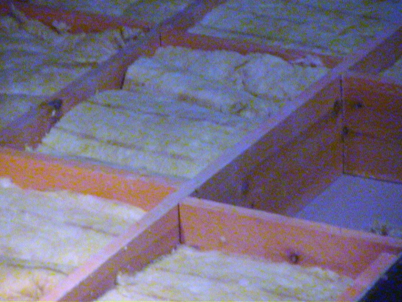

Isolation grenier
![Construction de la maison de mon fils - Page 6 2469-d10](https://i.servimg.com/u/f39/15/51/91/38/2469-d10.jpg)
Sous chaque panneaux gyproc à ne pas oublier le pare vapeur plafonds y compris , sur chaque joints visible côté grenier une planche y est posée et vissées de l'extérieure empêche les joints de bouger lors de la marche dans le grenier
