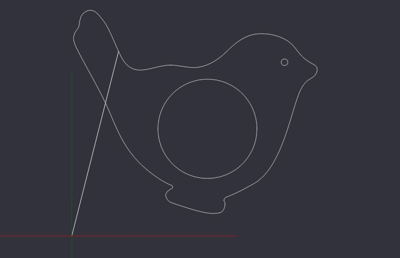

OK, merci pour ton retour, je continu alors avec SKP...
Voila ce que ça donne en DXF,
Le seul problème est que SKP pour faire un cercle dessine des lignes (facettes)...c'est assez flagrant sur le grand cercle du milieu, est ce que cela voudra dire que l'état de surface de l'usinage sera identique?

Bonjour à tous, bonjour Juleo,
Ça doit venir de SU, avec SW le cercle est bien rond:
Par contre je ne m'explique pas la présence du trait qui part de la croix vers la queue...
