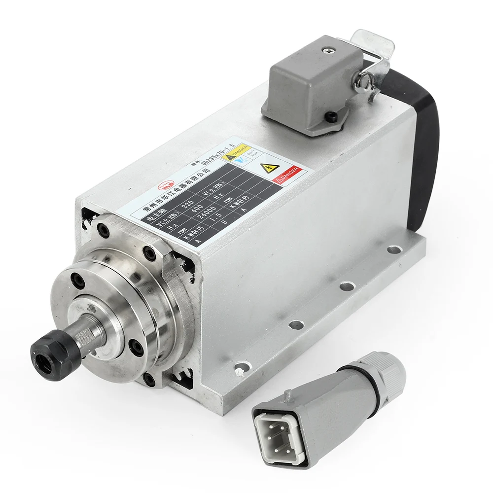

bonjour ,j ai dans l'idee d ajouter a ma sieg une deuxieme broche , mon probleme est le suivant ,
actuellement je dispose d une broche de 5000 rpm , c est tres bien mais c est lent , je souhaiterais disposer au moin de 20 000 rpm .
pour cela trois solution s'offrent a moi .
1- un variateur de vitesse de broche ou démultiplicateur de vitesse , ( on en trouve d occasion en SA40 ) mais j suis en SA30 et ca coute 4000 € ht neuf , impossible a trouver en occas
2- changer la broche et les driver , le contructeur me propose l envoi d un kit a 800€ mais m'informe que le demontage /montage de la broche doit etre faite en atelier et que c est extrement compliqué si je le fais moi meme
3- fixer une deuxième broche de ce type sur le coté
je pense opter pour la 3 eme solution , dans ce cas
-comment désactiver la première broche ( celle d origine ) quand je me sers de la seconde ? et dans ce cas je pilote la seconde en manuel grâce au variateur .
- est il possible de prendre en compte et donc de gérer la deuxième indépendamment de la première ?

Du point de vue de la FAO, le multibroche se gère comme un changeur d'outil, c.a.d que c'est simplement le n° d'outil qui change ; l'outil 1 sera la broche 1, l'outil 2 la broche 2.
Tout le reste se gère au niveau du soft de pilotage, suivant le n° d'outil, Mach3 (ou autre) fera monter ou descendre la broche à utiliser pour la mettre en position d'usinage (système pneumatique), sélectionnera la sortie à utiliser pour la mise en marche (relais) et sélectionnera le décalage à utiliser pour conserver le 0 en XYZ
http://www.metabricoleur.com/t5298p225-projet-achat-fraiseuse-cnc-grand-format-pour-fabrication-enseignes#139737
Dans le cas d'un système plus simple, ça sera toujours dans le soft de pilotage que devra se faire le choix de la broche.

salut dh42 , oui mais non , je veux un truc plus simple , je ferais les origine de la broche 2 quand j utiliserais la deux , et la 1 quand j utiliserais la 1
