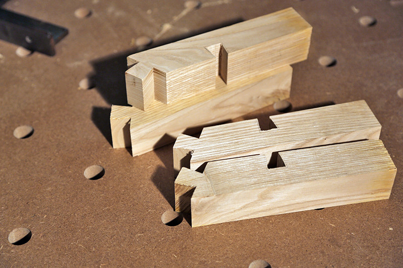

Il y a certainement moyen de faire mieux! J'ai donc remplacé les vis par de Dominos et des queues d'arondes.
![Première utilisation pour mon établi multi fonctions! Sans_t61](https://i.servimg.com/u/f62/13/45/66/79/sans_t61.jpg)
Peu de pièces, mais avec des angles de partout!

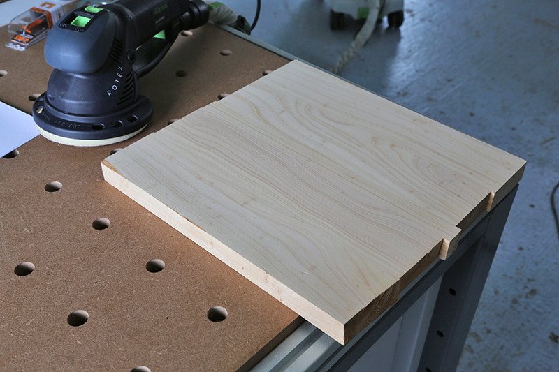

En attendant la réception des serre-joints que je viens de commander, j'ai commencé par faire l'assise en cyprès
![Première utilisation pour mon établi multi fonctions! 16_nov15](https://i.servimg.com/u/f62/13/45/66/79/16_nov15.jpg)
Le premier ponçage de dégrossissage à la roto-excentrique.

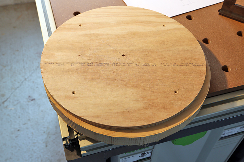

J'aurais pu découper l'assise directement à la CNC, mais j'étais en panne de fraise suffisamment longue! J'ai donc découpé un disque dans du CP de 10mm.
![Première utilisation pour mon établi multi fonctions! 16_nov16](https://i.servimg.com/u/f62/13/45/66/79/16_nov16.jpg)

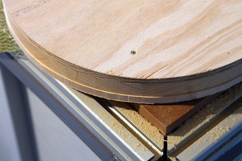

Après avoir tracé le panneau en cyprès, j'ai ébauché le disque à la scie à ruban.
![Première utilisation pour mon établi multi fonctions! 16_nov13](https://i.servimg.com/u/f62/13/45/66/79/16_nov13.jpg)
Puis j'ai vissé le gabarit sous l'assise, l'ai utilisé une fraise à copier.
![Première utilisation pour mon établi multi fonctions! 16_nov18](https://i.servimg.com/u/f62/13/45/66/79/16_nov18.jpg)
La fraise n'étant pas assez haute, j'ai dû le faire en deux passes, mais comme je n'ai pas pu le faire avec la même fraise à cause de l'écrou de la pince de la Festool OF 1400 qui est plus gros que le Ø de la fraise, j'ai utilisé une fraise à affleurer.

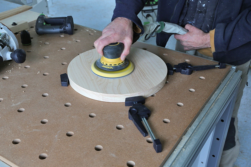

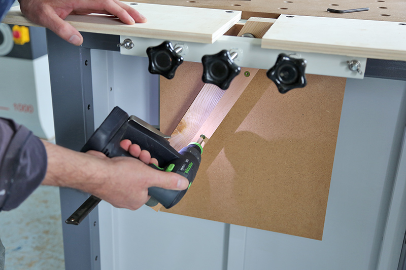

Pour le ponçage de finition j'ai pu utiliser les accessoires que j'avais commandé, quel confort!
![Première utilisation pour mon établi multi fonctions! 21_nov12](https://i.servimg.com/u/f62/13/45/66/79/21_nov12.jpg)
Pour ceux qui les utilises, vous les serrez sous le plateau avec les vis livrées avec? ou comme si dessus ou ils sont simplement maintenu par les picots?
Cette ponceuse est vraiment très agréable à utiliser! Sa légèreté et sa maniabilité permet de poncer très facilement les chants.

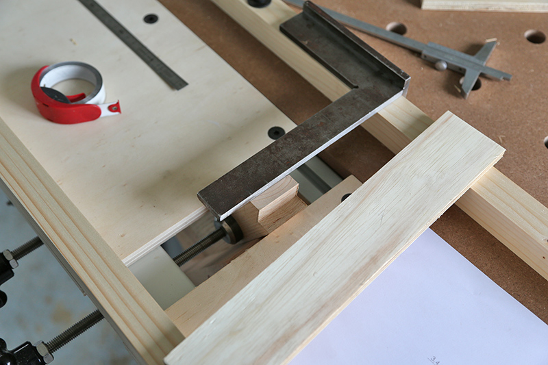

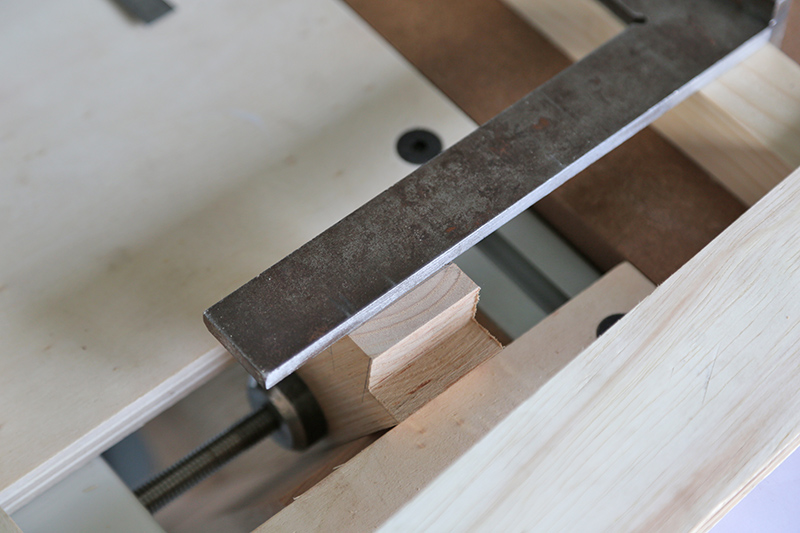

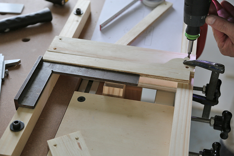

Pour les QA, je me suis fait un petit gabarit en plastique vite fait!
![Première utilisation pour mon établi multi fonctions! 14_nov17](https://i.servimg.com/u/f62/13/45/66/79/14_nov17.jpg)
Conforme au plan!
![Première utilisation pour mon établi multi fonctions! 14_nov15](https://i.servimg.com/u/f62/13/45/66/79/14_nov15.jpg)
Ce gabarit m'a servi à tracer le bois recto verso pour pouvoir faire les ébauches à la scie à ruban.
![Première utilisation pour mon établi multi fonctions! 14_nov16](https://i.servimg.com/u/f62/13/45/66/79/14_nov16.jpg)
Le pièces ébauchées prêtes à être fraisées.

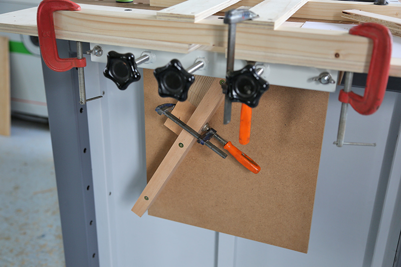

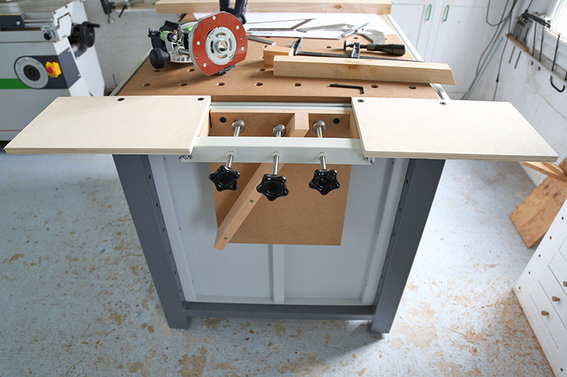

Pour l'utilisation des "bloqueurs" Festool,
la plupart du temps, ils sont juste enfoncés dans la table.
Je ne les visse en dessous que lorsque le serrage soulève la pièce.

Ok merci! C'est vraiment très pratique ces trucs! https://www.festool.fr/accessoires/488030---mft-spVélobois a écrit:Pour l'utilisation des "bloqueurs" Festool,
Bonjour.
Idem pour moi lorsque j'avais encore la MFT. Les serre-joint étaient juste "posés" dans les trous ...

Première coupe d'angle. Comme à mon habitude je règle mon guide à l'équerre, ici 60°.
![Première utilisation pour mon établi multi fonctions! 06_nov14](https://i.servimg.com/u/f62/13/45/66/79/06_nov14.jpg)
La première pièce est positionné sur le dispositif dont je décrit la fabrication ici: Il s'agit pour commencer de mettre la coupe à 60° parfaitement parallèle au dessus de l'établi.
![Première utilisation pour mon établi multi fonctions! 06_nov12](https://i.servimg.com/u/f62/13/45/66/79/06_nov12.jpg)
Ceci fait, je visse un tasseaux qui servira de guide. C'est un système qui sera améliorer par la suite!
![Première utilisation pour mon établi multi fonctions! 06_nov11](https://i.servimg.com/u/f62/13/45/66/79/06_nov11.jpg)
A ce stade je me suis rendu compte que j'ai fais une erreur, celle de ne pas avoir mis les pièces à la même longueur avant d'ébaucher les QA. Après avoir tracé le centre du premier tenon, j'ai positionné la pièce dans le dispositif, le tracé ne servant qu'à contrôler le parfait équerrage.
Sur la photo vous apercevez les deux tasseaux (30 X 30) qui serviront à fixer les guides de la bague à copier.
![Première utilisation pour mon établi multi fonctions! 20_nov13](https://i.servimg.com/u/f62/13/45/66/79/20_nov13.jpg)

Et c'est parti! La fraise est réglée pour une hauteur de tenon de 20mm, c'est là que j'apprécie les 70mm de course en plongée de la défonceuse!
![Première utilisation pour mon établi multi fonctions! 20_nov22](https://i.servimg.com/u/f62/13/45/66/79/20_nov22.jpg)
La fraise à un angle de 7°.
![Première utilisation pour mon établi multi fonctions! 20_nov15](https://i.servimg.com/u/f62/13/45/66/79/20_nov15.jpg)
Voila pour les premières!
S’il y en a quatre, c'est parce qu’il y a une pièce d’essai.
![Première utilisation pour mon établi multi fonctions! 20_nov17](https://i.servimg.com/u/f62/13/45/66/79/20_nov17.jpg)
C'est pas trop mal!
