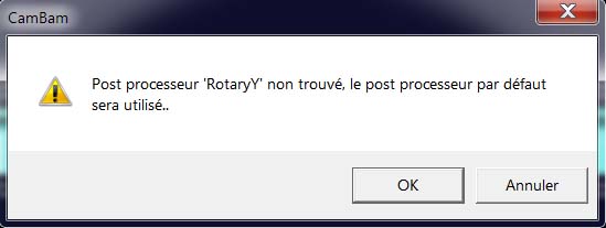

Message  diomedea Dim 12 Juin 2022 - 16:49
Bon, ben ça marche pas!
Je pense que la fraise suis le profil de la roue, mais à plat, donc du centre X Z vers la droite et aller retour, A ne tourne pas.
Sinon, j'ai installé NCNetic, et en toute logique je n'arrive pas à m'en servir!
Si dessous le fichier corrigé avec mes fraises.
Première utilisation du 4eme axe. Empty Re: Première utilisation du 4eme axe.
Message  dh42 Dim 12 Juin 2022 - 18:07
Cette fois ci, c'est le fichier Gcode qu'il faudrait que tu mette en PJ Wink ... mais c'est simple, ouvre le GCode dans un éditeur de texte et vérifie si tu a des mouvements en A et aucun en X. (à part un G0 X0 en début)

A mon avis, c'est un problème de post-processeur, il ne doit pas trouver le "RotaryY", donc il prend le PP par défaut, qui n'est pas du tout prévu pour du 4axes.
Le bon PP est pourtant bien sélectionné dans le fichier, donc s'il ne le trouve pas, tu devrais avoir le message suivant lorsque tu produis le GCode.
Première utilisation du 4eme axe. Sans_251
Dans CamBam sous l'onglet Système, dossier post processeur, as tu un PP appelé RotaryY dans la liste ?
Il va de soit que tu dois utiliser CamBam V1.0, le 0.98 ne gère pas le 4ième axe.
