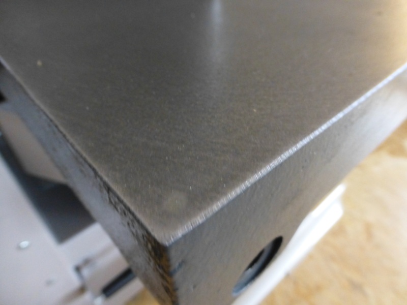

Cet après-midi s'est passée sur ma dégau, à faire des essais de glisse et vraiment à comparer  !!! Une fois de plus, j'ai été favorablement surpris par la douceur de coupe, que ce soit 1 2 ou  4m/m de passe d'épaisseur  et ceci dans du pin, du hêtre et même du chêne, le bruit, je n'entends pas la machine, l'aspiration fait plus de bruit que le rabotage, j'ai arrêté l'aspi pour vraiment distinguer le bruit de la dégau ...!!! Une fois au point sur mes inquiétudes, je me suis mis au travail pour régler ce problème d'état de surface !!
Il m'a fallu 2 bonnes heures de ponçage à la machine pour liquider ça !! Mais cette fois ça marche ....et même très bien !! Avec ce complément, on ne reconnaît plus l'avance qui peinait tellement, là ça court, ça galope ....!!!
Et entre temps, rappel de qui .....???? et bien de la maison Felder !!!!
Hé Oui, j'ai reçu la réponse de Felder...Elle est toute simple et elle a le mérite de la franchise et cela coupe tous les ragots possibles !!!
C'est par mesure d'économie .....!!! Oui, vous avez bien lu ....! Pour des économies, Inutile de vous dire, ma stupéfaction ...!!! Alors, je lui ai proposé de faire un cours de pub au patron de l'entreprise, même gratuit, et je comprends le vendeur qui n'ose pas trop en parler a son équipe de vente, vu qu'il tient à son emploi !! Je tiens quand même à dire que lorsque l'on à un produit de cette qualité, on ne le fout pas en l'air de cette façon ....!!!!!!

des angles vils et même pas arrondis, pour une entrée de table, pas fameux !!!

Message  pili Jeu 30 Jan 2014 - 21:30
La suite du ponçage et de la finition !
Elle est arrivée !!!! Ma Hammer A3-31 avec son arbre à plaquettes !! - Page 3 00310
J'appelle ceci, le coup du mouchoir !! J'ai les deux surfaces, une moitié super bien passée au 3M  et l'autre dans l'état fourni par Felder !
J'ai pris un mouchoir en papier, et j'ai simplement frotté sur les deux surfaces, sur la face poncée pas de déchets mais sur la face non poncée , le caca !! Moralité, même le papier n'aime pas ça !! Que dire d'autre !!! Un vrai papier à poncer !!
Elle est arrivée !!!! Ma Hammer A3-31 avec son arbre à plaquettes !! - Page 3 00410

là, j'ai attaquer toute la table, un coup de 240 et ensuite à la machine un coup de 3M Rouge et ensuite tirer en long !
le résultat est impeccable, il faut dire que ce n'est pas la première fois que je m'y prends de cette manière !!

Message  tomailya Ven 31 Jan 2014 - 12:45
alors je reviens de l 'atelier chose pas aussi simple que d'hab car entre temps ,il a neigé 40 cm....
en images
Elle est arrivée !!!! Ma Hammer A3-31 avec son arbre à plaquettes !! - Page 3 Img14211
Elle est arrivée !!!! Ma Hammer A3-31 avec son arbre à plaquettes !! - Page 3 Img14410
Elle est arrivée !!!! Ma Hammer A3-31 avec son arbre à plaquettes !! - Page 3 Img14411
donc je suis allé voir de pres mes tables de A331...et la j ai pu comprendre certaines choses...
en effet j ai acheté cette machine d occas ,certes tres propres,mais le retour sous la pluie ,machine abritee bien sur,a laissé de l humidite le temps de l installer et il m adonc fallu poncer pour retrouver un etat propre de surface....
bref j en viens au principal...la table de rabot ,elle n avait pas de traces de rouille et je l ai donc moins poncée...
donc je n ai poas connu l etat de surface des tables neuves mais ce matin ,j ai pu voir que les sillons des tables degau etaient presque nivelé alors qu au touché je sens encore bien les sillons de la table rabot....ce qui explique mes difficultes de glisses plus marqués voir genants en rabotage....
il ne me reste plus qu a reponcer la table rabot ,comme pierre nous l a montré..
tout ca pour dire que ça fait du bien quand les choses s eclaircissent et se comprennent...j en venait a croire que l arbre cranté d entrainement etait fatigué...MAIS NON !!!
