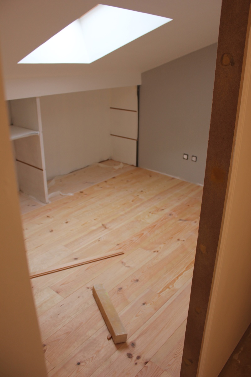

pose des lambourdes pour le parquet en pin massif :
transformation d'une remise en habitation - Page 3 Img_5921
transformation d'une remise en habitation - Page 3 Img_5922
transformation d'une remise en habitation - Page 3 Img_5923
debut du parquet (agrafeuse pneumatique avec agrafes de 50mm)
transformation d'une remise en habitation - Page 3 Img_6013
transformation d'une remise en habitation - Page 3 Img_6014
aussitot posé, aussitot testé
transformation d'une remise en habitation - Page 3 Img_6016
transformation d'une remise en habitation - Page 3 Img_6015

moi de mon coté je termine le parquet de la petite chambre
transformation d'une remise en habitation - Page 3 Img_6018

le parquet (massif, le moins cher, mais moi je m'en cogne un peu de sa qualité, surtout que j'ai le toutou qui avec ses papattes passe son temps à se promener dessus)
transformation d'une remise en habitation - Page 3 Img_6024
