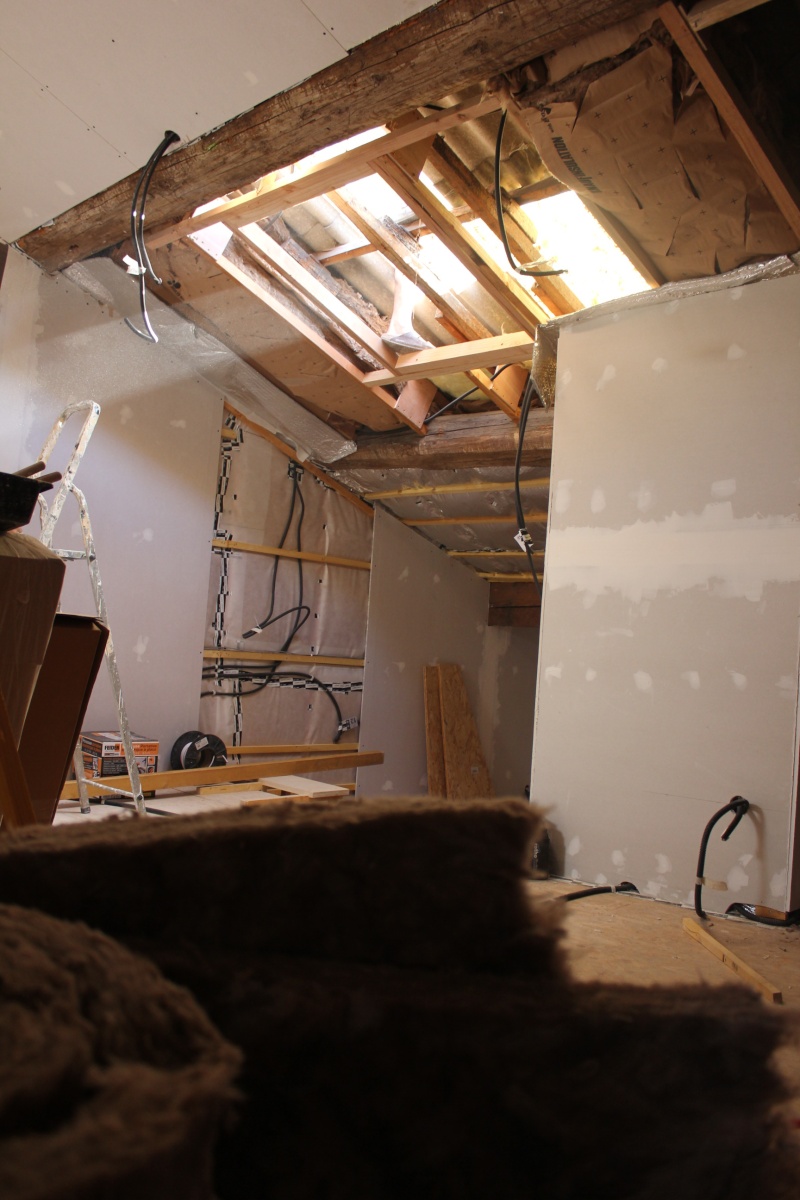

Retour des photos : (j'ai eu un crash d'ordi, dc j'ai pas mal de tofs perdues..dc des etapes ont sauté)

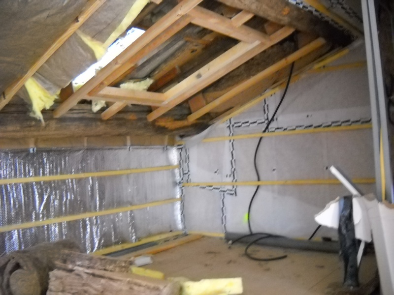

le mur de gauche (cloison 'volante') est isolé en laine de verre + isolant mince réflectif comme pare vapeur. Sur le mur en pierre, fibre de bois (pour anéantir tout probleme d'humidité avec la mise en chauffe du local) + frein vapeur (= mur perspirant)
Je passe les gaines + fils électriques dès que je peux, car y'en a tellement à passer que j'ai peur d'en oublier (et l'élec c'est pas mon domaine)
aperçu d'une des chambres (sur les 2). Avec le classique : laine de verre au plafond (400mm) + IMR en pare vapeur.
vue des 2 chambres : celle à droite (photo précédente) et celle à gauche (manque encore la cloison de séparation avec le salon). Entre les 2 se glisseront un mini couloir et un maxi wc
aperçu de la SDB via la porte d'entrée de celle ci

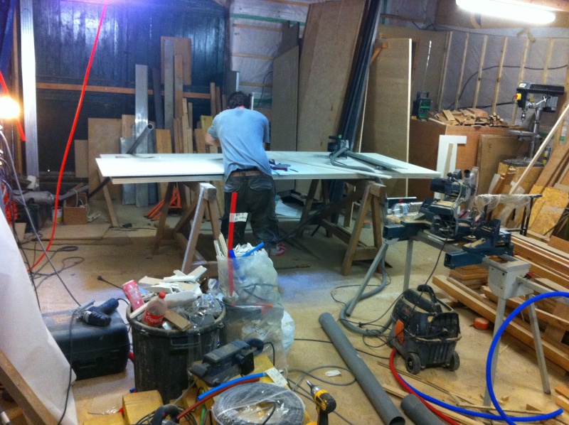

un atelier même plein, ça sert toujours
un charpentier (ex du coup) qui bosse

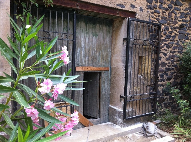

fabrication et pose des grilles en acier extérieures (ce fut long, lourd, ms le résultat me convient)..avec serrur 3 points (avec le toutou..je pense être tranquille)

aperçu cloison SDB (rail) Et mur porteur bois (45x95 + OSB 16mm + poteau 100x100 au droit des poutres du toit)
isolation de la toiture du RDC (plafond cathédrale comme disent mes 'amis' les archis) sur un echafaudage dit 'à l'africaine' (incontestablement MA grande spécialité...je peux monter jusqu'à 8 m de haut avec ce genre d'échafaudage tout en bois..A NE PAS REPRODUIRE)
